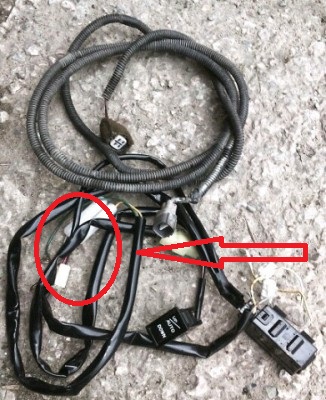

Жень, ты вот эти провода питания, с предохранителями куда подключал!??? :rus:
Проводка1.jpg [ 73.36 КБ | Просмотров: 2793 ]

Привет!На кнопку аварийки!по позже сфотаю какой куда!

Ага спасибо, жду фото!!!
