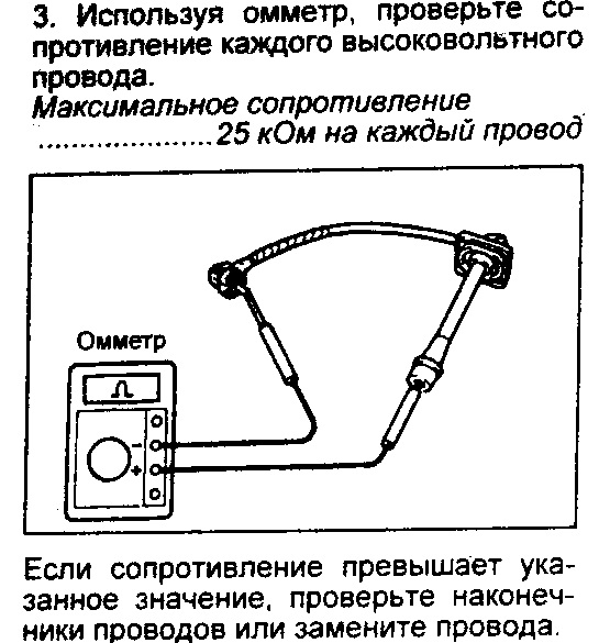

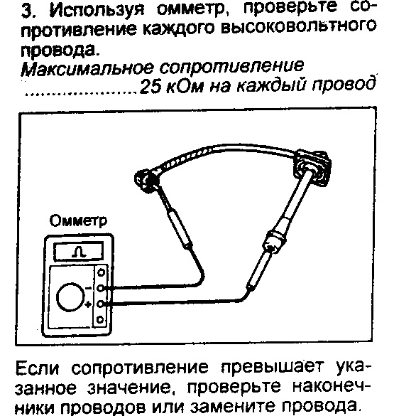

Провода высоковольтные проверяются на обрыв и сопротивление.
Можно проверить простой Ц-шкой\тестером.
Посмотрите в букваре на машинку главу электрооборудования, там есть точное указание величины сопротивления. Если отличается на ваших проводах, то работать нормально машинка не будет.
Надо менять провод, который отличается по сопротивлению от нормального.
Иначе перероете всю машинку, наменяете кучу з\частей, а толку не будет всего-то из-за простого провода.
:smoke: .

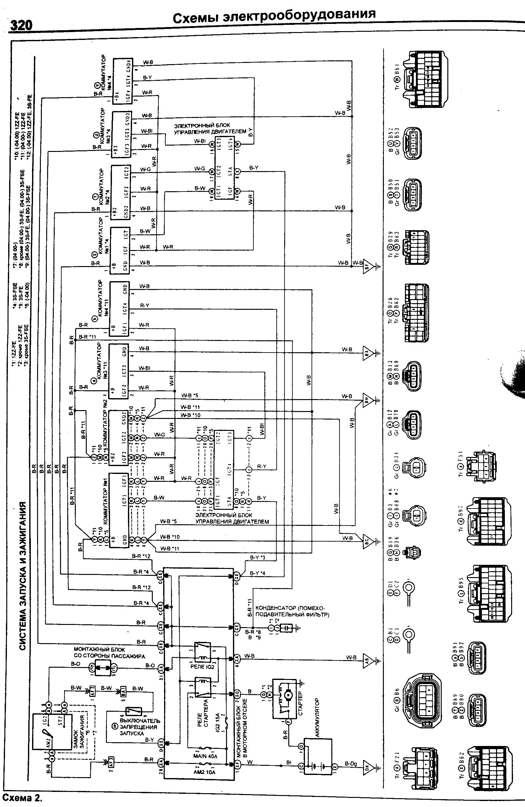

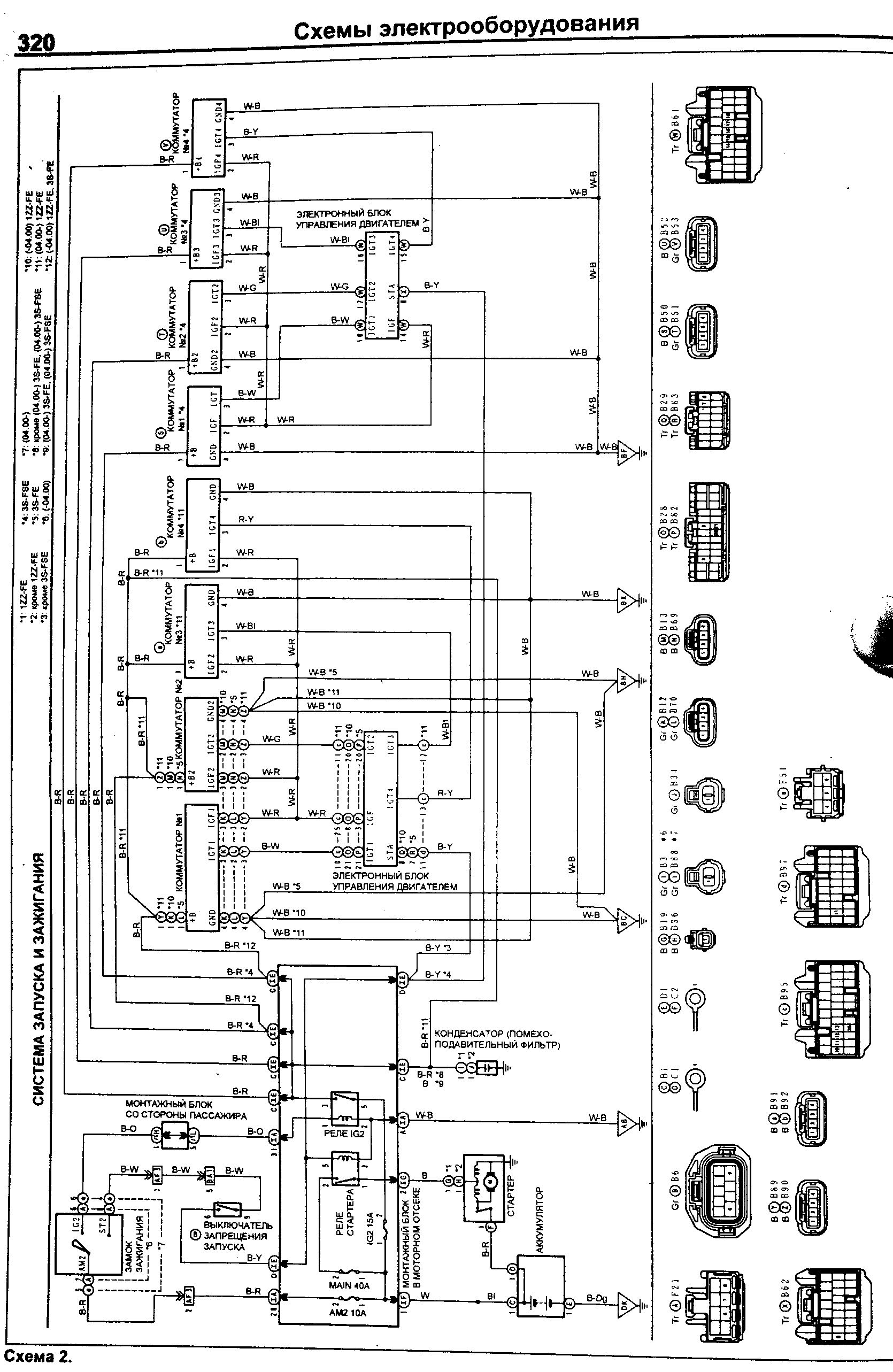

Комментарий к файлу: Мне с этой схемой идти к электрику?Больше ничего не нашёл.
p0320.jpg [ 651.54 КБ | Просмотров: 1590 ]
Добавлено спустя 2 часа 4 минуты 19 секунд:

вот с этой
Безымянный.jpg [ 114.21 КБ | Просмотров: 1581 ]

Всем спасибо,проблему решил.Даже не заходя к электрику.Снял наконечники,внимательно посмотрел внутрь.На первом и четвёртом дорожки(полосы),на свечах они же,но чёрные.Купил бронепровода,по отдельности у нас не продают,поменял комплект.Посоветовали поменять свечи,эти две на которых обнаружил чёрную полосу.(их сразу в утиль).Эти свечи могут загубить бронепровода.Благо комплект свечей иридьевых лежал,ещё в нормальном состоянии.В общем шёл долго к этому,на сервисах разводили руками,типо мало ли что после замены двигателя может быть.Предлагали менять всё по этапно начиная с бензонасоса до форсунок и компа.Так как уверенности не было у этих мастеров,мне деньги на ветер тоже тратить не хотелось,так и ездил,напрягало-это я к тому,что спасибо этому сайту,администраторам и людям которые помогают дельными советами.В наших автомастерских пол машины поменяешь,разоришься и МОЖЕТ БЫТЬ,что нибудь изменится.
