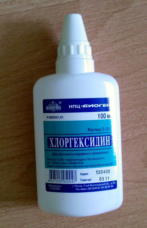

Замучил меня запах сырости и какой то грязи при включении кондиционера. Почитал что пишут люди, купил в аптеке хлоргексидин
несколько упаковок (каждая по 19 рублей :) ), снял бардачок и фильтр вытащил из салазок. Включил на рециркуляцию внутри салона забор воздуха, включил вентилятор печки на максимум и меняя положения направления обдува, брызгал в забор воздуха мелкой пылью из бутылки от стеклоочистителя, куда заранее перелил содержимое двух флаконов хлоргексидина.
Содержимое бутылки израсходывал в два приема, с перерывом в день. Хотя результат сказался практически сразу - все неприятные запахи пропали сразу же, такое ощущение, что дышишь чистейшим воздухом. Это вещество хотя и для наружного применения, но не токсично и совершенно безвредно, даже убивает кое какие бактерии, им мажут ранки, порезы и лечат венерические заболевания, так что не надо ничего накрывать в машине и особо предохраняться, хотя и нос в воздуховод во время чистки то-же наверное спецом не стоит совать... :) . Кстати побрызгал им и на внутрисалонный фильтр, что бы убить все бактерии на нем.
Вот за это хитрые, жадные мастера на СТО запросили 2,5 т.руб...............
Избавился на 99% от неприятного запаха, но подумываю все таки добраться как то и до радиаторов, и продуть воздухом или промыть их водой от грязи и пыли. Ранее тут писалось что надо отстигнуть вентилятор крепящийся на трех болтах, но по книге что бы его потом вытащить понадобится срезать пластиковую перегородку и крепить опасля металлическую планку вместо нее. И где же взять мощный компрессор для продувки, ведь шинным компрессором толку мало будет!?
Хлоргексидин.jpg [ 62.22 КБ | Просмотров: 5938 ]

я тоже чистил хлоргексидином ,отлично получилось . главное недорого и без всяких вскрытий

Мне оно до конца не помогло. Сегодня включил кондер и почуствовал легкий запашок сырости и старости. Надо выдувать грязь из сот радиатора. Я когда достал фильтр там столько грязи увидел. А ведь до меня хозяин ездил без фильтра.
