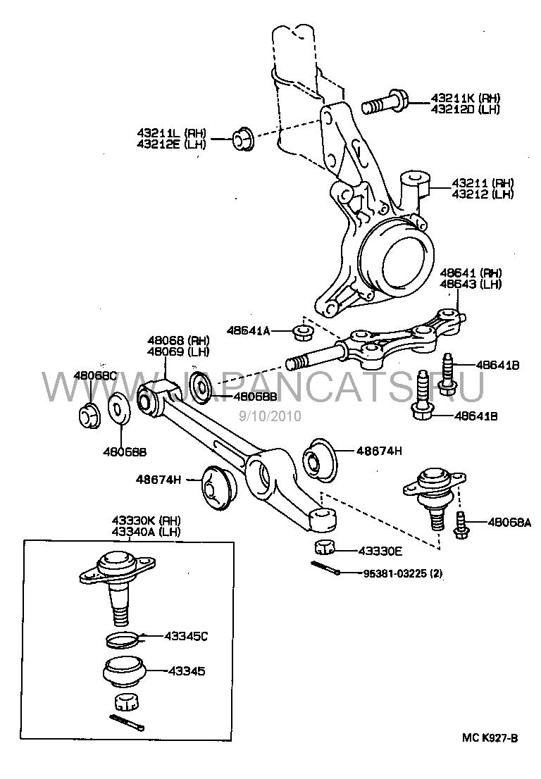

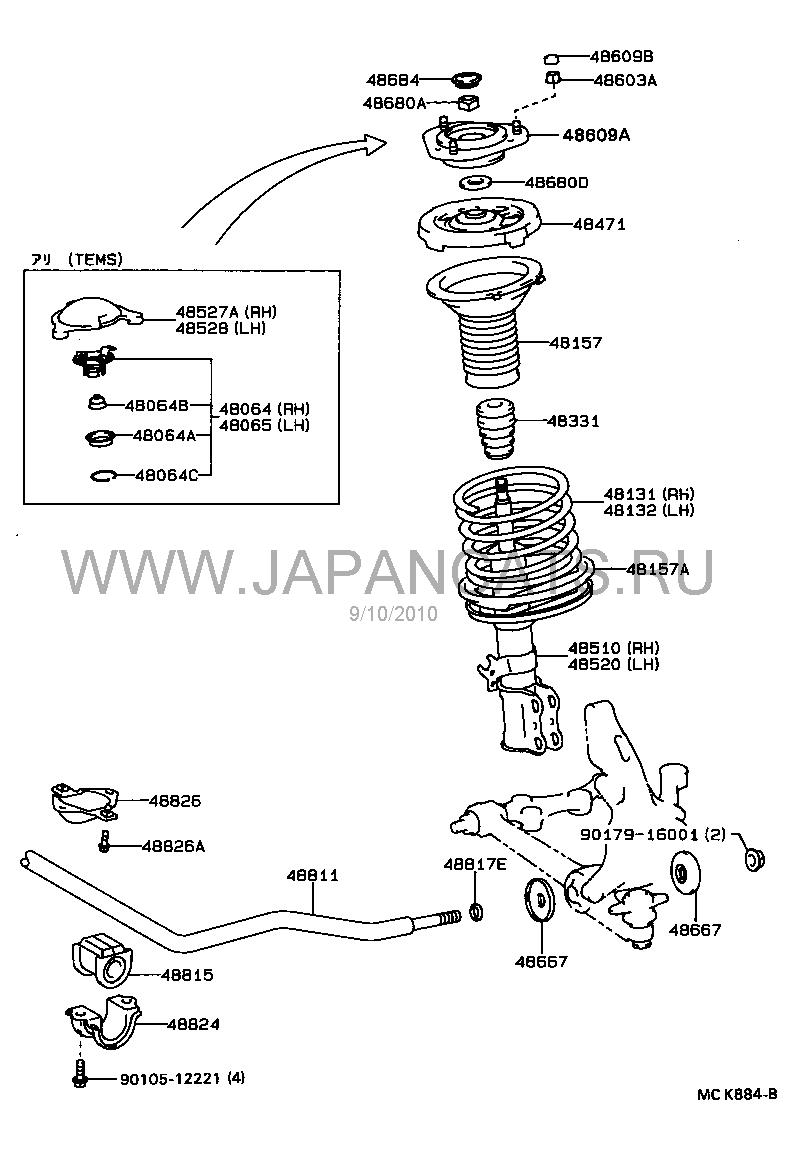

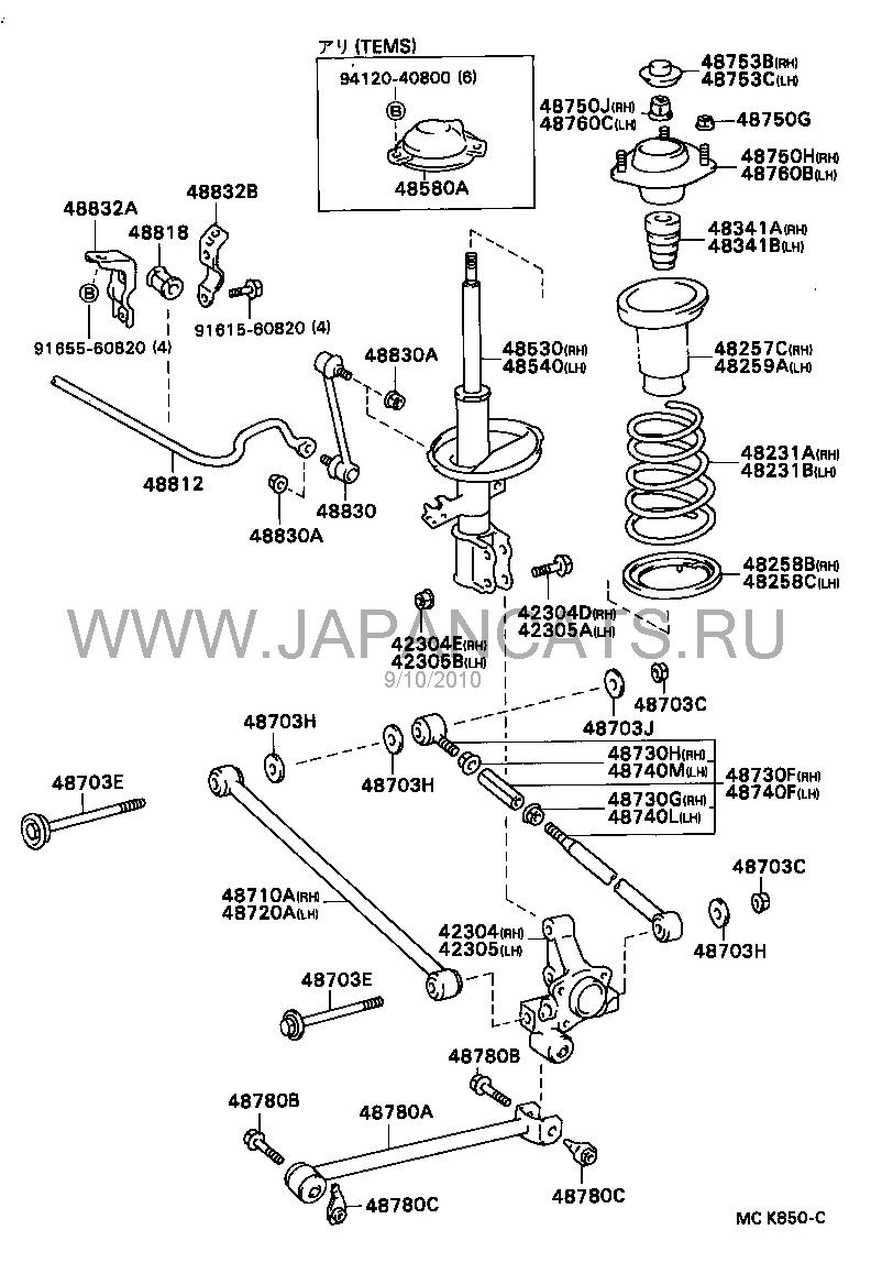

схождение задней оси регулируется длиной задней поперечной тяги
схождение передней - рулевыми наконечниками
ещё раз: развал в стандарте на этой машине не регулируется!
при замене наконечника нарушили схождение
на увод автомобиля влияет, прежде всего схождение, однако и развал вносит свой вклад, особенно если всё криво
думаю, что погнуты кулаки, это обычно видно по отслоению слоёв ржавчины вместе сгиба - между основной частью кулака и крепёжной лапой к которой привинчивается амортизатор
если они гнутые - нужно менять
однако можно предположить что до этого уже ставили тонкие болты и просто сейчас в + уведено - нужно выставить сначала все кулаки в распор, как я уже где-то тут описывал
аналогичная конструкция и на 4-х вистах
Комментарий к файлу: задняя подвеска 32-й висты
sv32 зад ам.jpeg [ 140.08 КБ | Просмотров: 4729 ]
sv32 перед ам.jpeg [ 109.4 КБ | Просмотров: 4733 ]
sv32 кулак.jpeg [ 101.09 КБ | Просмотров: 4737 ]

сначала фото машины сделай спереди и сзади чтобы был виден поперечный угол наклона (развал)
потом - сними колёса и крупно сфотографигуй кулаки все
расслабь гайки и попробуй - есть ли люфт кулака в кронштейне амотизатора вверх-вниз
достань болты крепёжные и сфотографируй и лучше - измерь толщину ещё
при снятых колёсах сфатографиуй и подвеску по очереди - тяги - там должно быть как на рисунке - залняя тяга - регулируемая
шли фото мне zakopyrinma@mail.ru

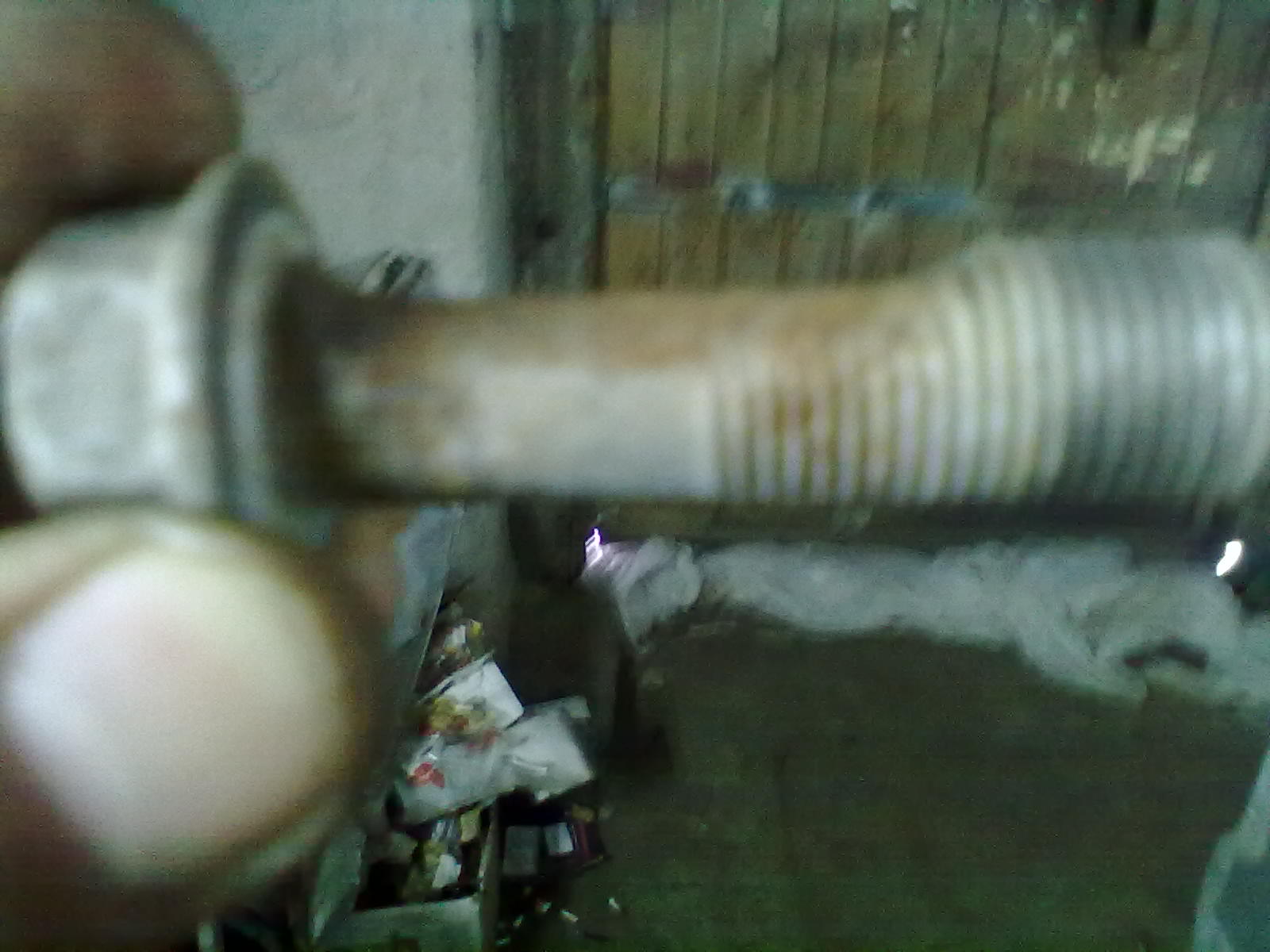

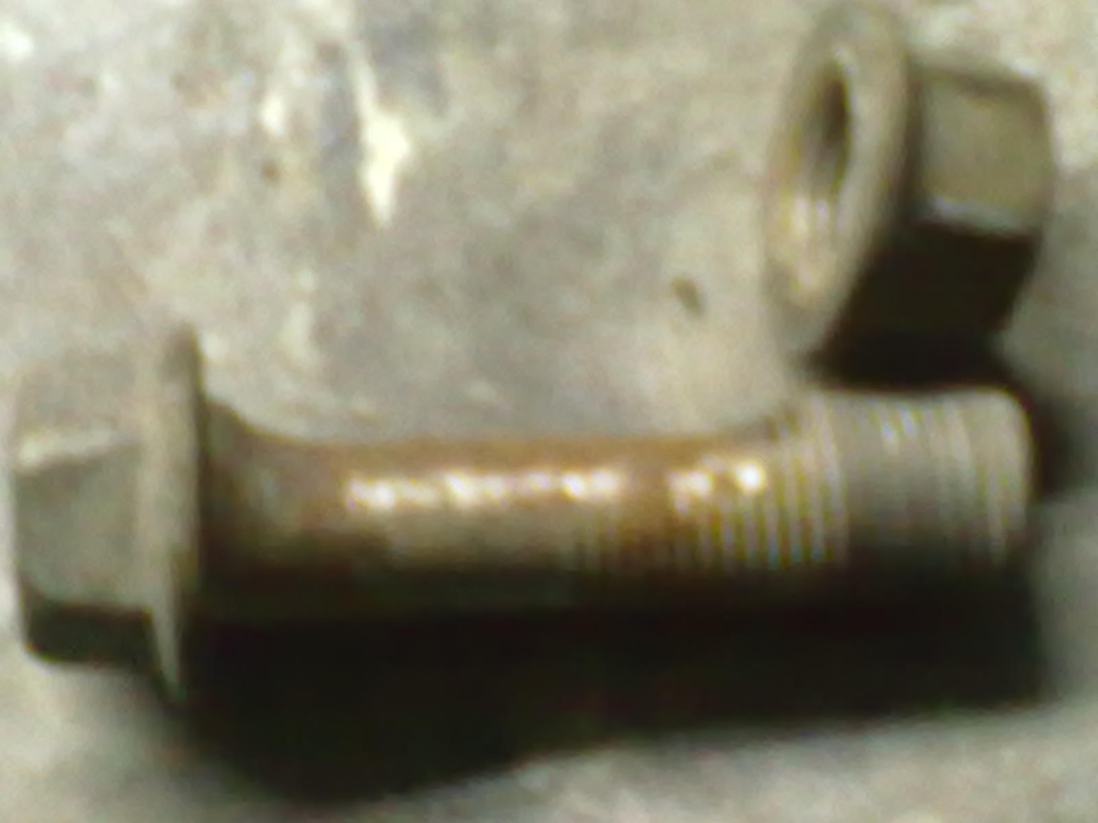

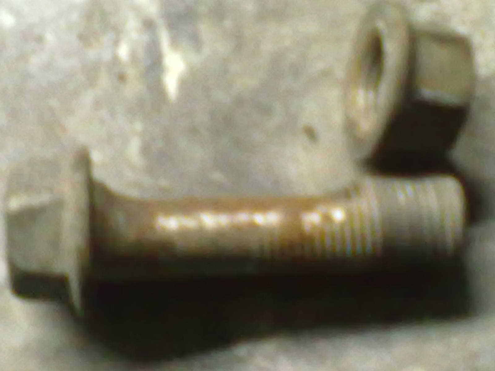

Болты можно стачивать на 40% и развал регулируется хоть как. Сам так делаю и ни один болт не отломился. (работаю на развале)
 Заголовок сообщения: Re: Развад схождение не выставляются!
СообщениеДобавлено: 12 дек 2010, 03:48
Я завтра хочу в офис эксиста съездить,спрошу у них про эти болты.
Если нет таких то закажу стандартные и сам проточу.
Ты помог бы если можешь,скинь фото болта проточенного,а то я не понял как его точить.
Полностью после резьбы до шляпки или после резьбы и возле шляпки оставить бортик с номинальным диаметром,т.е. чтоб он сидел в ушах стойки четко а в кулаке имел регулируемый ход?

Болт стачивается по ширине стойки где вставляется ступица. Стачивается как бы под эксцентрик.

Ну в общем я так понял надо болт смещать и точить(биение делать)получится с одной стороны сточен а с другой целый?
Или может просто заглубится в тело болта после резьбы и проточить на всю длину до шляпки?
И еще вариант,отступить от резьбы 3-5 мм,заглубится в тело и проточить не доходя до шляпки 3-5 мм?
Получится болт в ушах стойки сидит плотно а там где ступица он имеет люфт.
Колесо тянешь на себя или от себя толкаешь и затягиваешь,мне вроде так объяснили.

Выкладываю фото сточеных болтов, за качество сразу извиняюсь
болт7.jpg [ 92.34 КБ | Просмотров: 4672 ]
болт8.jpg [ 150.67 КБ | Просмотров: 4671 ]
