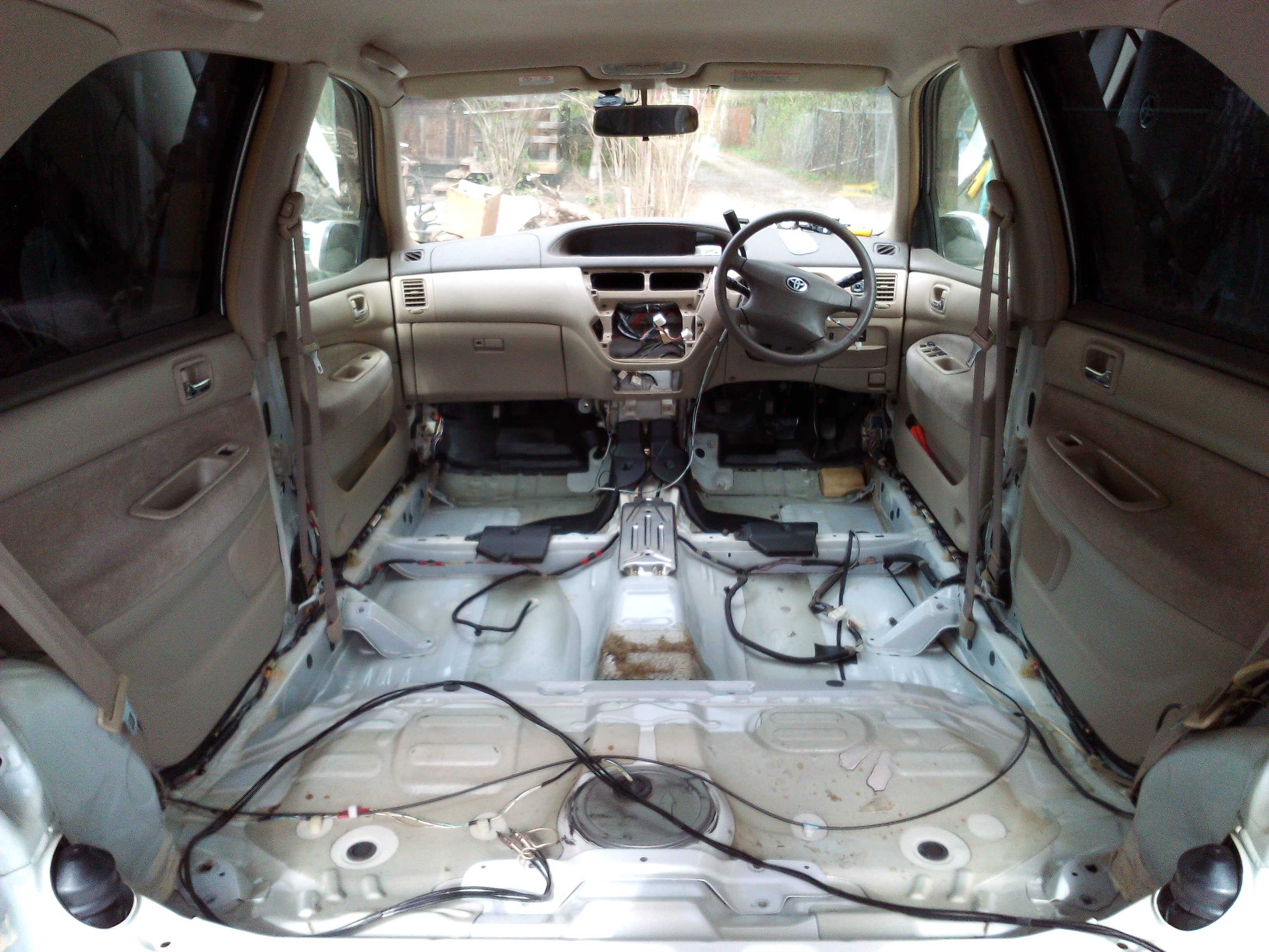

Я бы Вам посоветовал проверить сливные пробки по днищу, уплотнители дверей. Когда химчистку делали ковролин снимали? Салонный лючок бензонасоса на герметике сидит?
Тут надо бы сделать снова химчистку с полным разбором салона, дверных карт, торпеды. Может тогда обнаружится причина.

Я свою когда химчистил, так ковролин прям керхером пробивал, весь в пыли был. Под ковролином какие-то песчинки, камушки мелкие. Не было сливной пробки у переднего пассажира. Лючок бензонасоса был проклеен слабо, прям вихревые потоки пыли по шумке и днищу раздувало. Когда окна были открыты, видимо пыль сосало будь здоров, на торпеде, климате и магнитолле пыль лежала постоянно.
В итоге все полости пропылисосил, промыл с Фэри (копоть какая-то еще под ковролином была) и все стало отлично!
