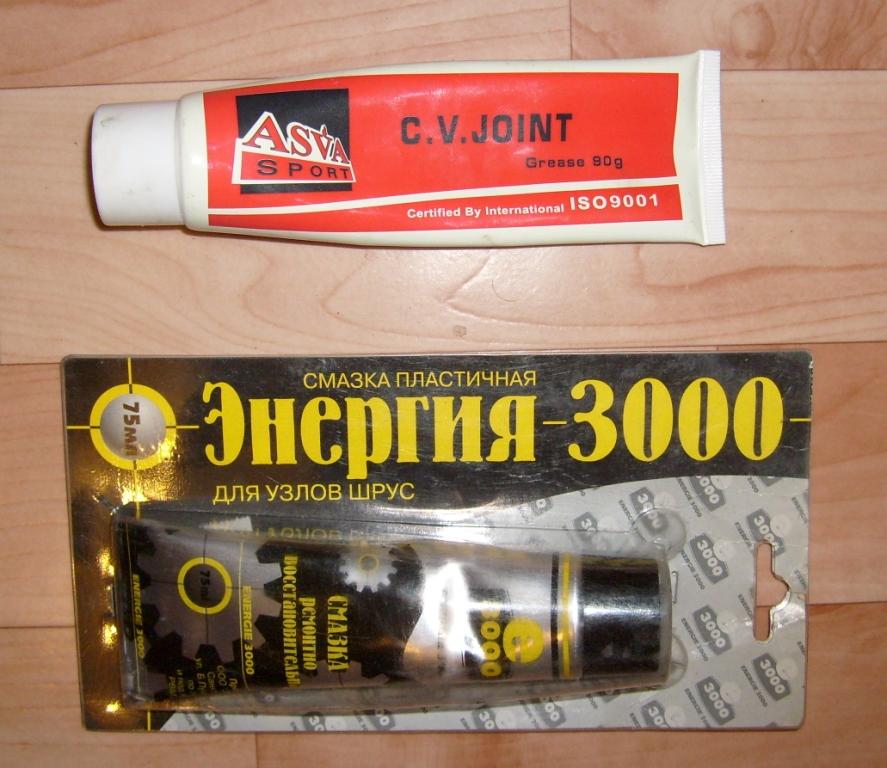

Кстати насчет смазка для ШРУСов.
Мне лично понравилось вот что.
Первая от ASVA, по цвету как графитка, чудесно работает во внутренних гранатах ШРУСов.

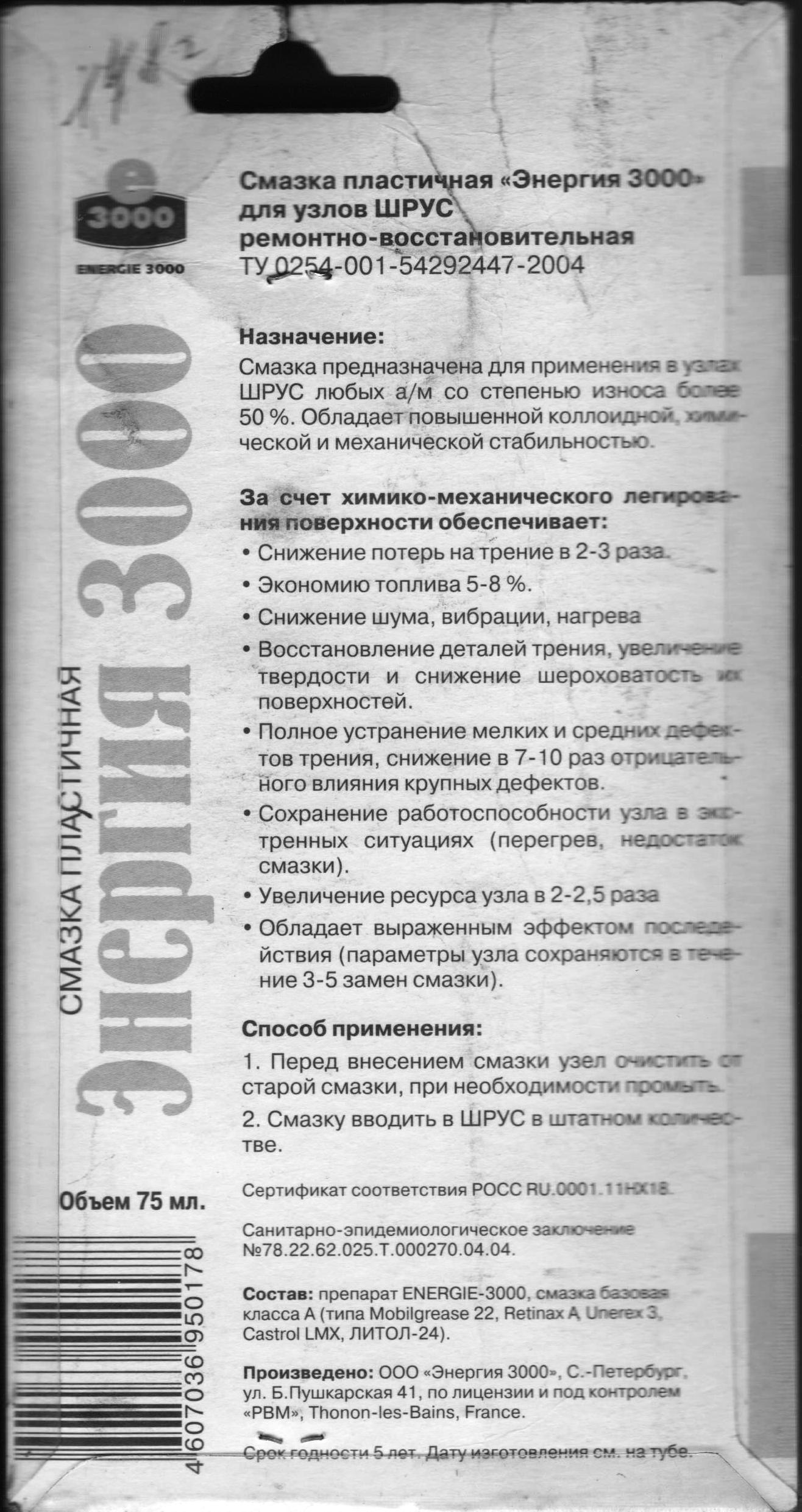

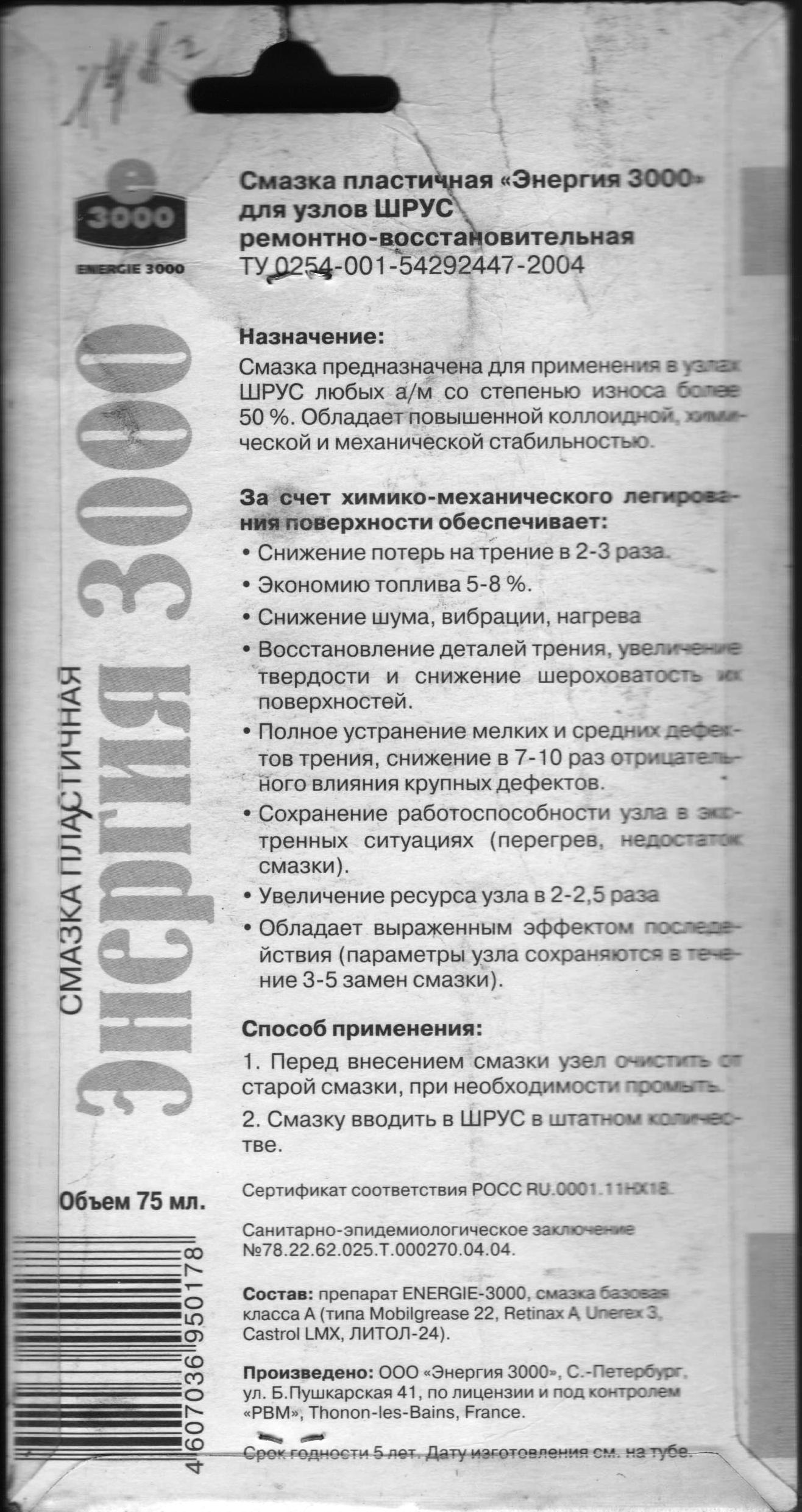

Вторую делает Питер по французской лицензии, стоит 150р. на тюбике и в описашке указано, что она "ремонтно-восстановительная". Года 3 назад на Карине порвал резиновый пыльник, естесно - попал песок и уже на поворотах начала "похрюкивать" чуть-чуть. Снял - разобрал - промыл в саляре - заменил пыльник - набил тюбик "Энергии-3000" и СПОКОЙНО проездил почти год. Продал машинку, а недавно встретил нового хозя и поспрашивал как да что, Так он до сих пор ездит и проблем не знает.
КОРОЧЕ - РЕКОМЕНДУЮ!!!

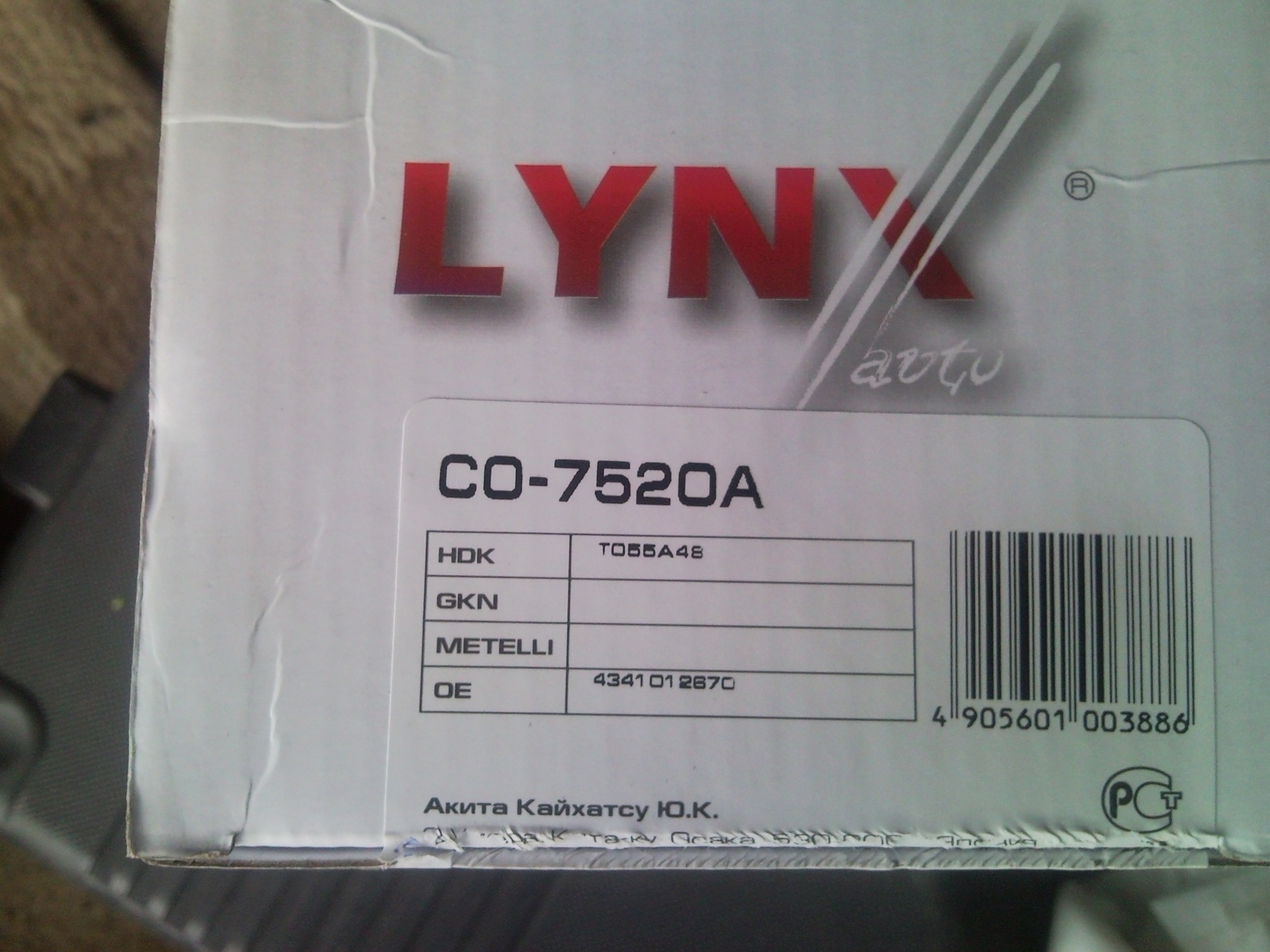

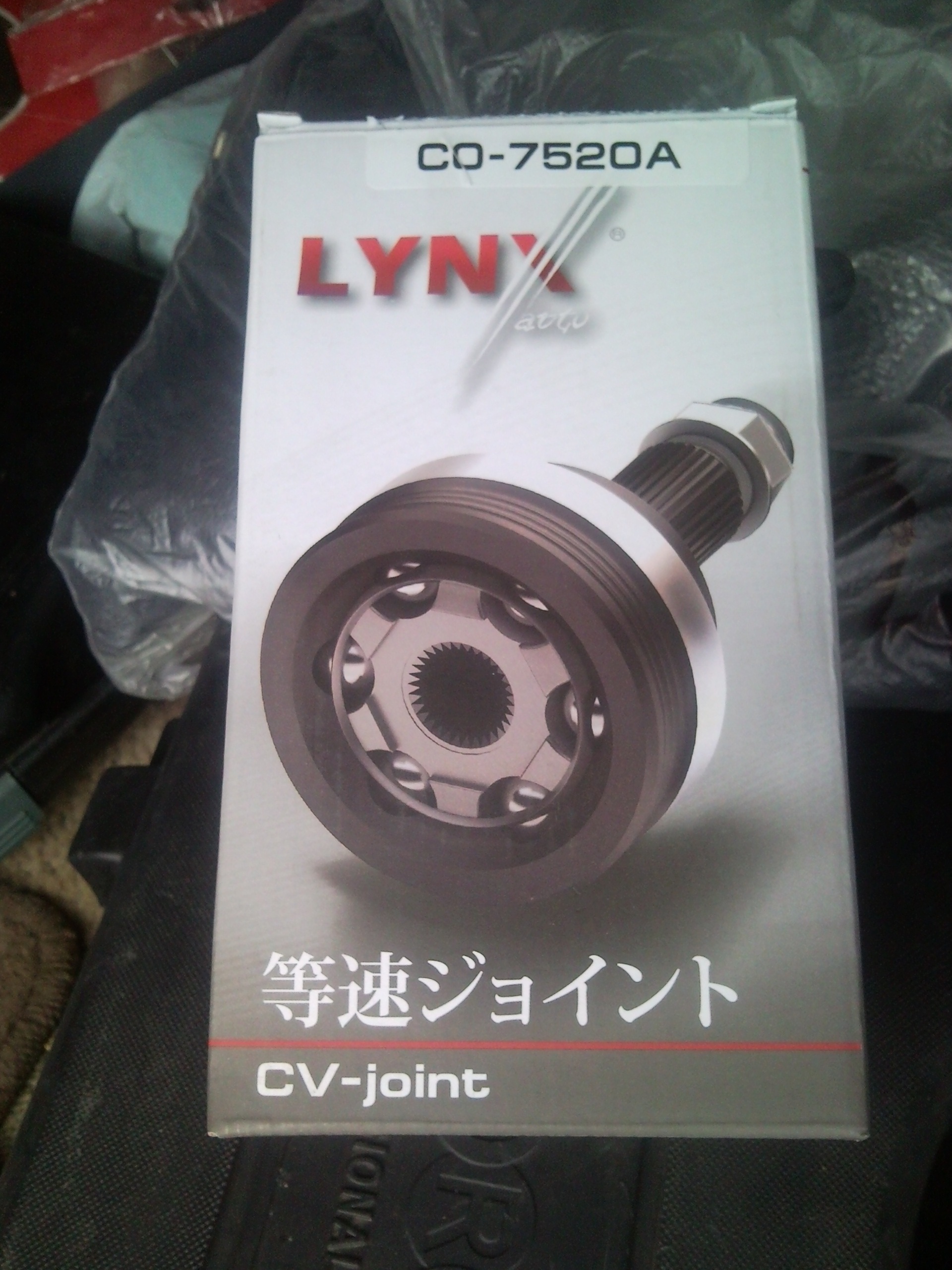

купил вот такие шрусы(подбирали по каталогу, корейские, с кольцом абс)...знакомый с сто говорит пока особо жалоб на них нет...1300 за шт...поездиим посмотрим...

Не не ставь 1000 км и хрустит она по шлицам подходит но короче
ты посмотри на число когда он их ставил уже наверно 3 наездил

Так вот как раз получается, что пришло время спросить у MadLord : как показали себя гранаты?

проехал и правда порядка 3 тыщ - пока никаких проблем....

А пыльник он же меньше чем оригинал ! Как зимой поведет себя ? Вот у меня пыльник целый но его как то деформировало и граната захрустела ! В магазине сравнивали мою старую и эту ,люникс короче на 3мм приблезительно:(
А 3 мм короче это в котором месте?

в длину Я купил NKN TO 55 2500р. один в один как оригинал
