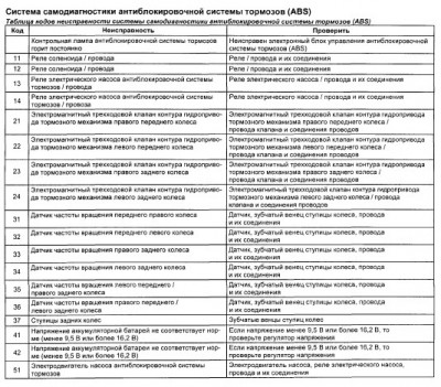

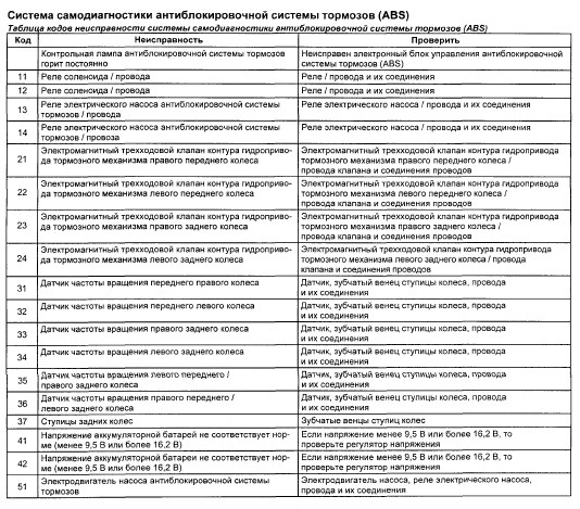

Репутация: 2079
35- Неправильный сигнал от датчика клапана компенсации атмосферного давления
viewtopic.php?p=92216#p92216
скиньте ошибки АБС, снятием клеммы они не сбрасываются
по абс в книге
Безымянный.jpg [ 134.8 КБ | Просмотров: 2597 ]
