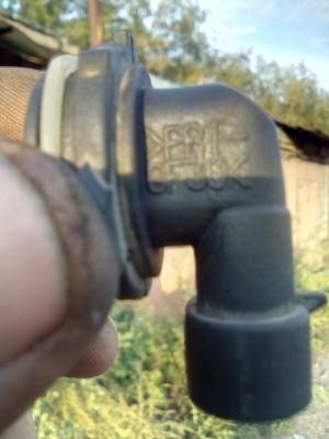

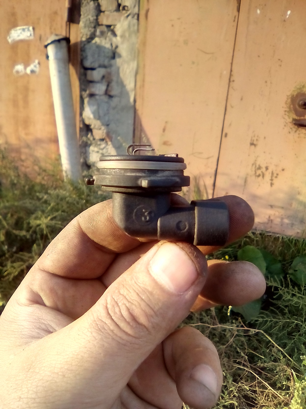

Какие лампы стоят в круглых туманках, одна сгорела, с маху туда не доберешься.

не точно без хвостика, там цоколь как на фарах в смысле похож по конфигурации, туманки вот такие.

Разобрался с лампочками в круглых птфках?
Н3 стоят или какие?
Реально интересно.
:smoke: .
 Заголовок сообщения: Re: Замена лампочки в противотуманке *V50.

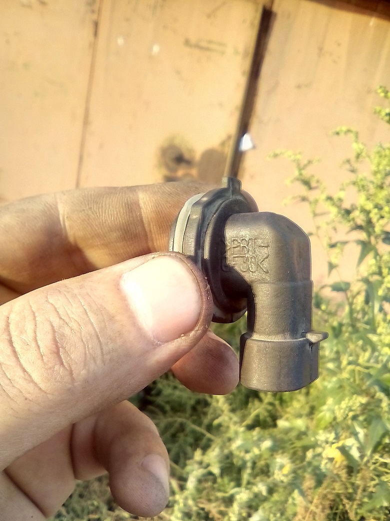

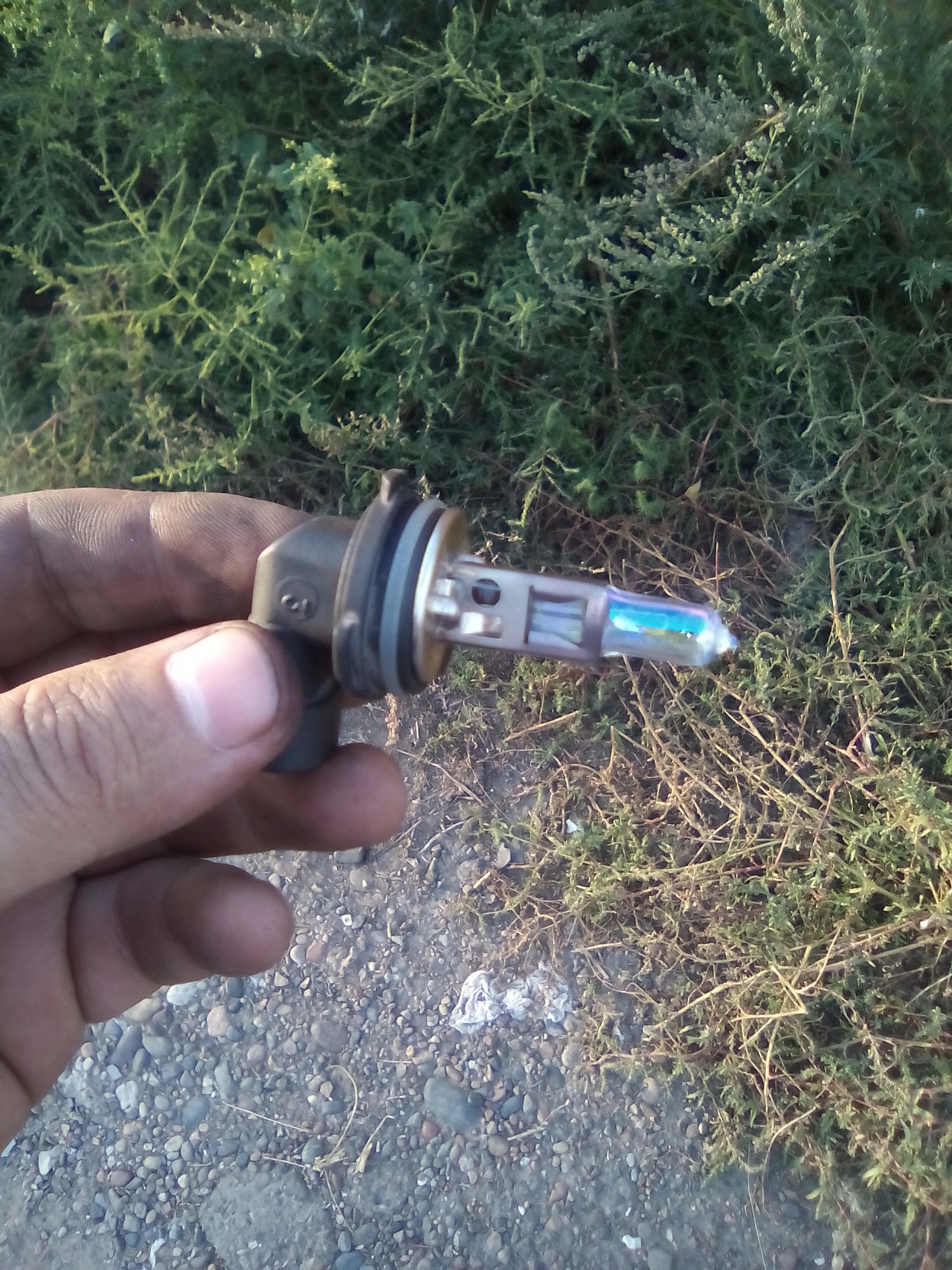

СообщениеДобавлено: 15 окт 2016, 14:31
Сообщения: 2194
Тем: 43
Репутация: 3493

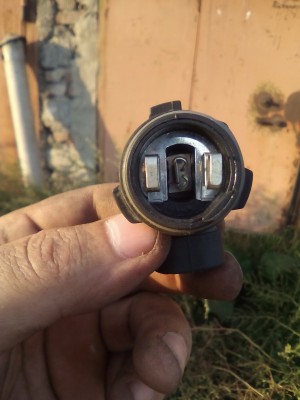

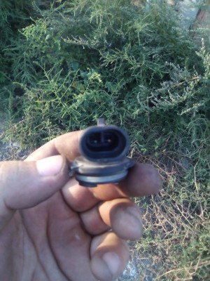

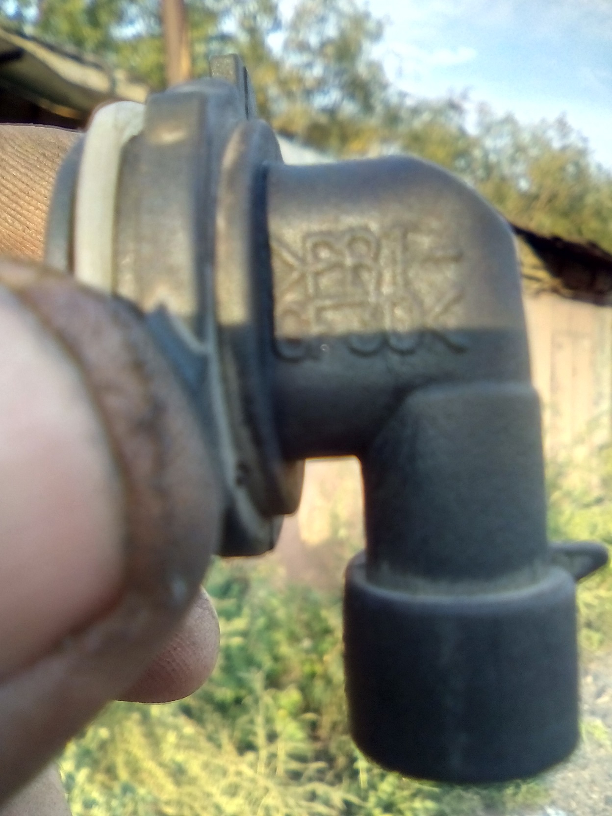

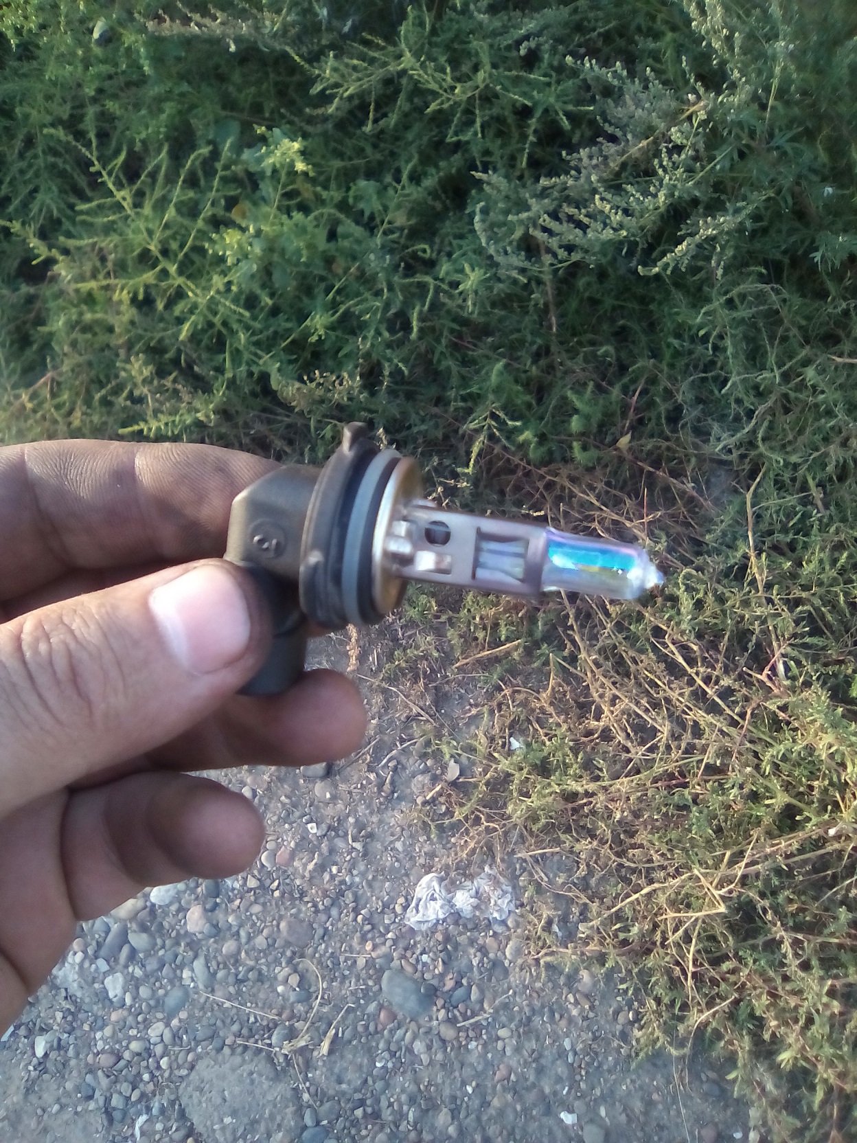

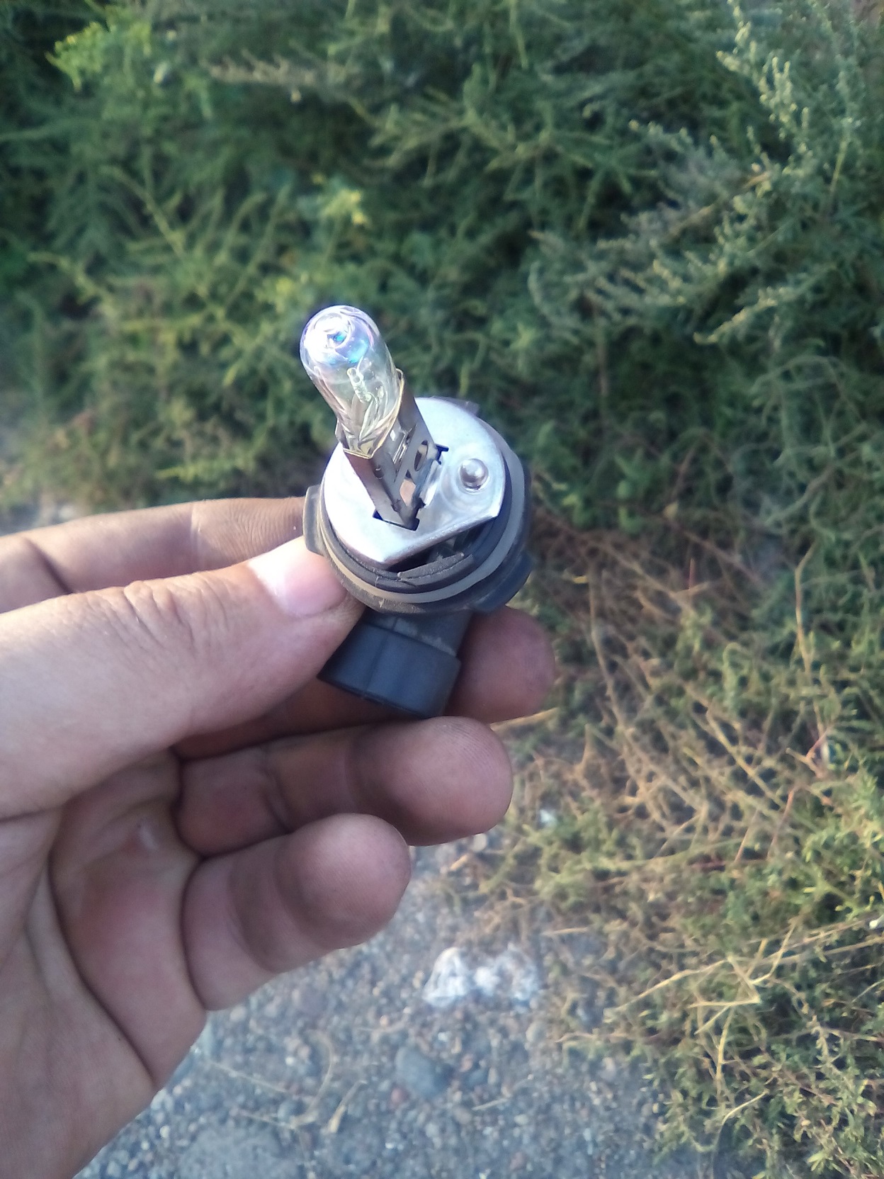

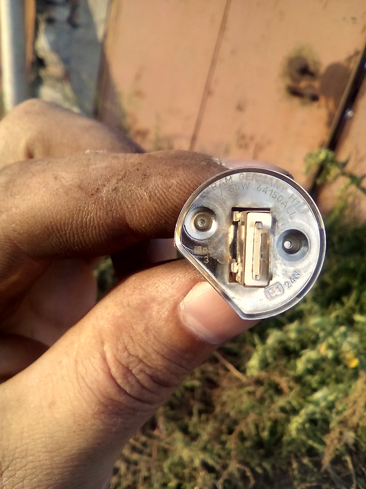

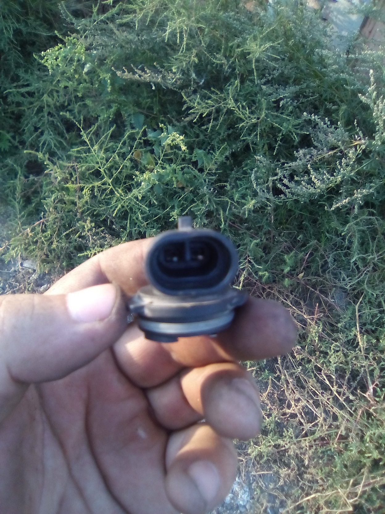

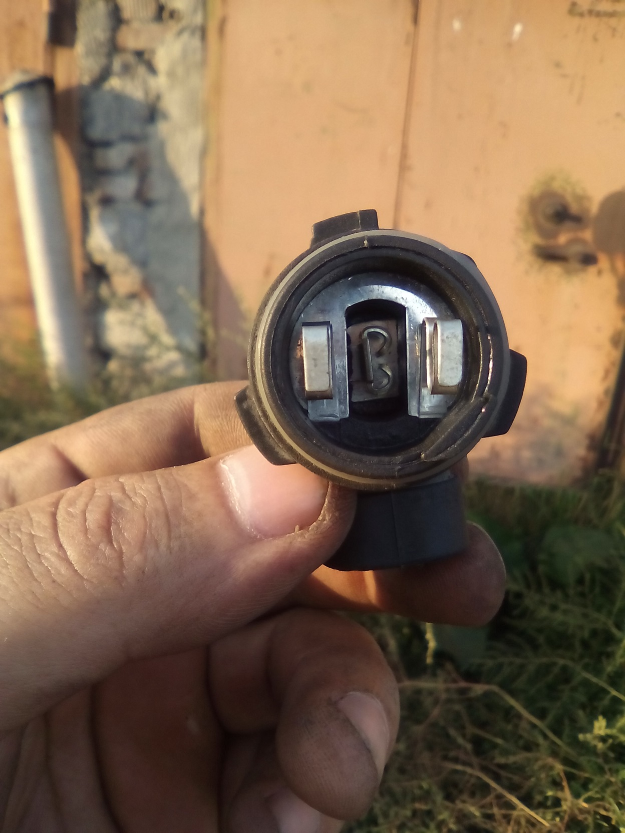

Ага разобрался, там стоят H1 с переходником своеобразным. Интересно бывает ли такой ксенон!? :rus:
СообщениеДобавлено: 15 окт 2016, 18:40
Первый раз такое вижу.
