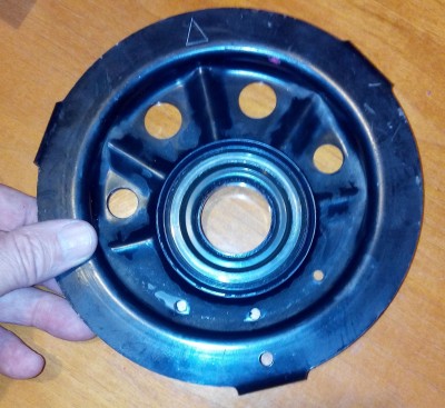

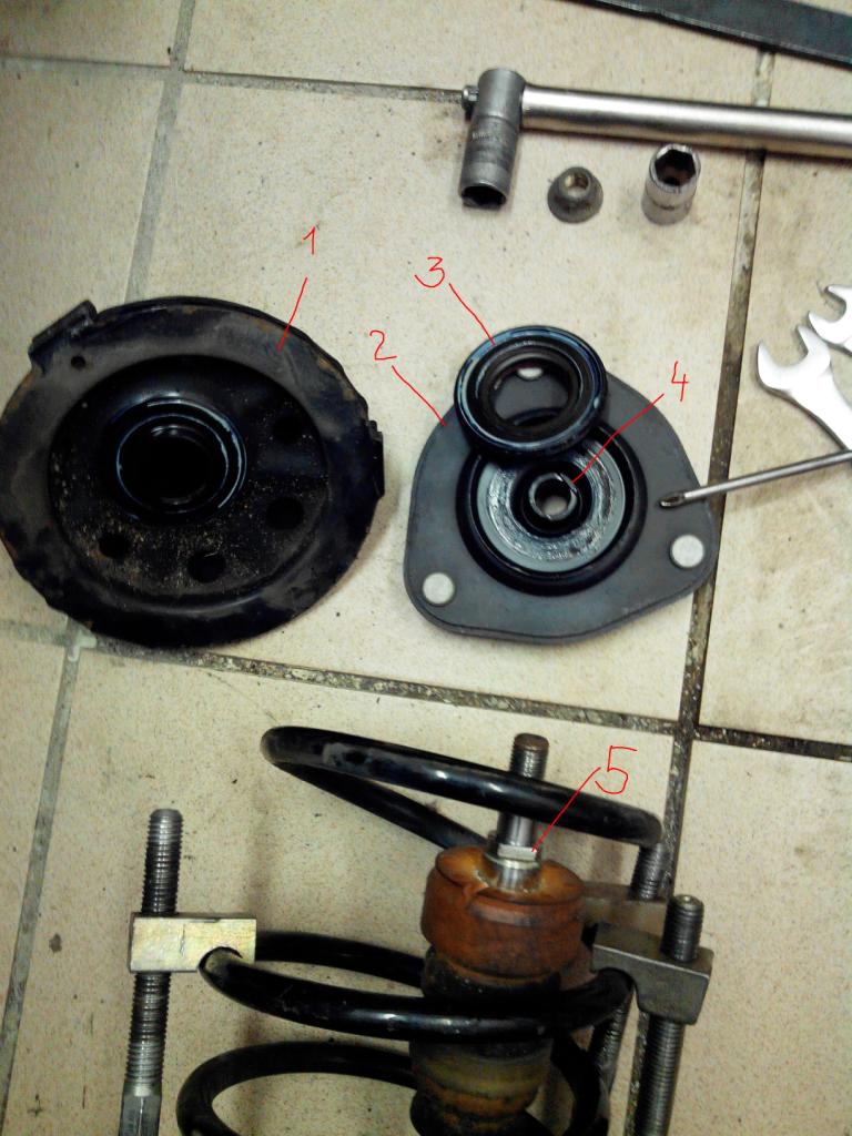

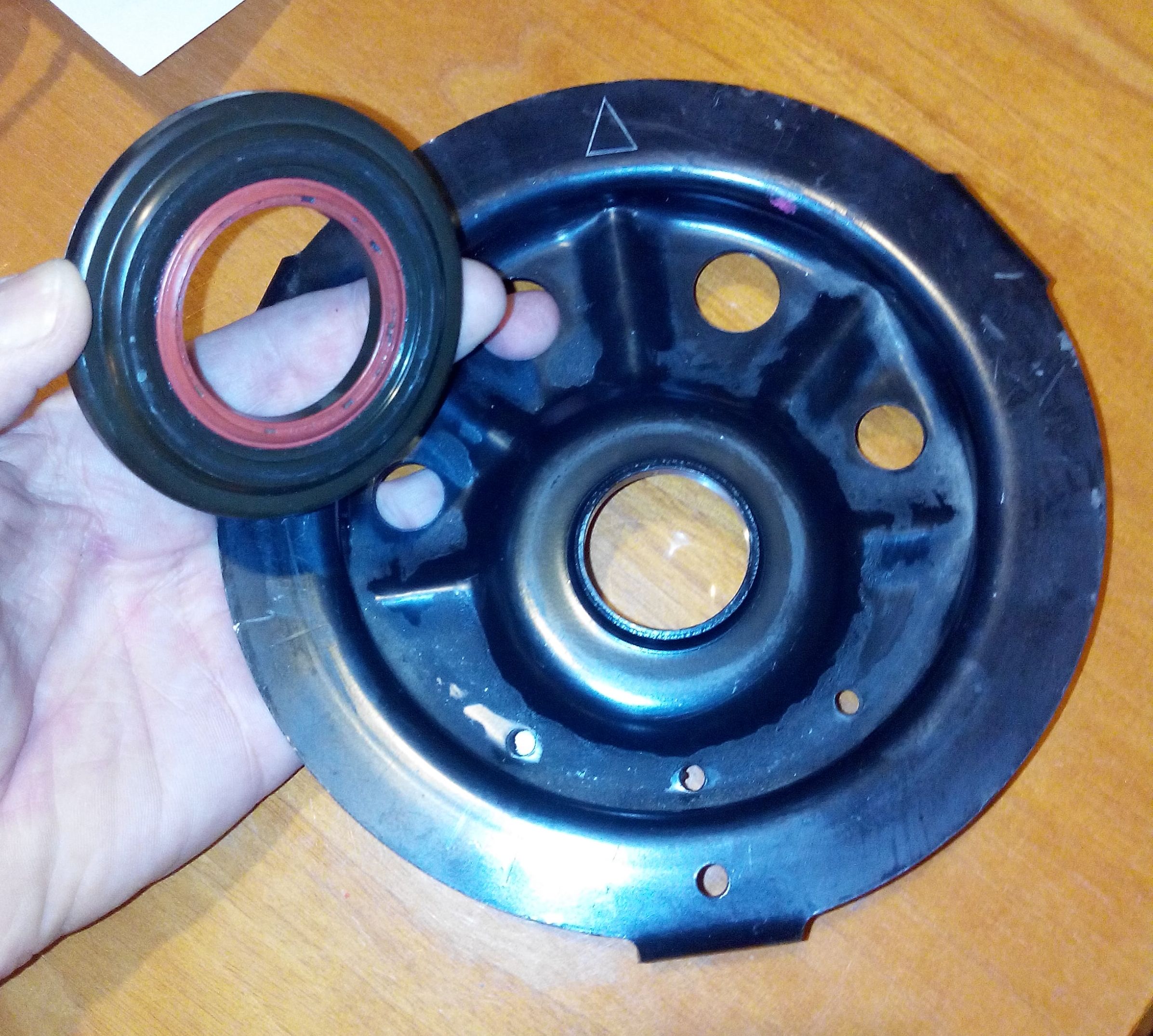

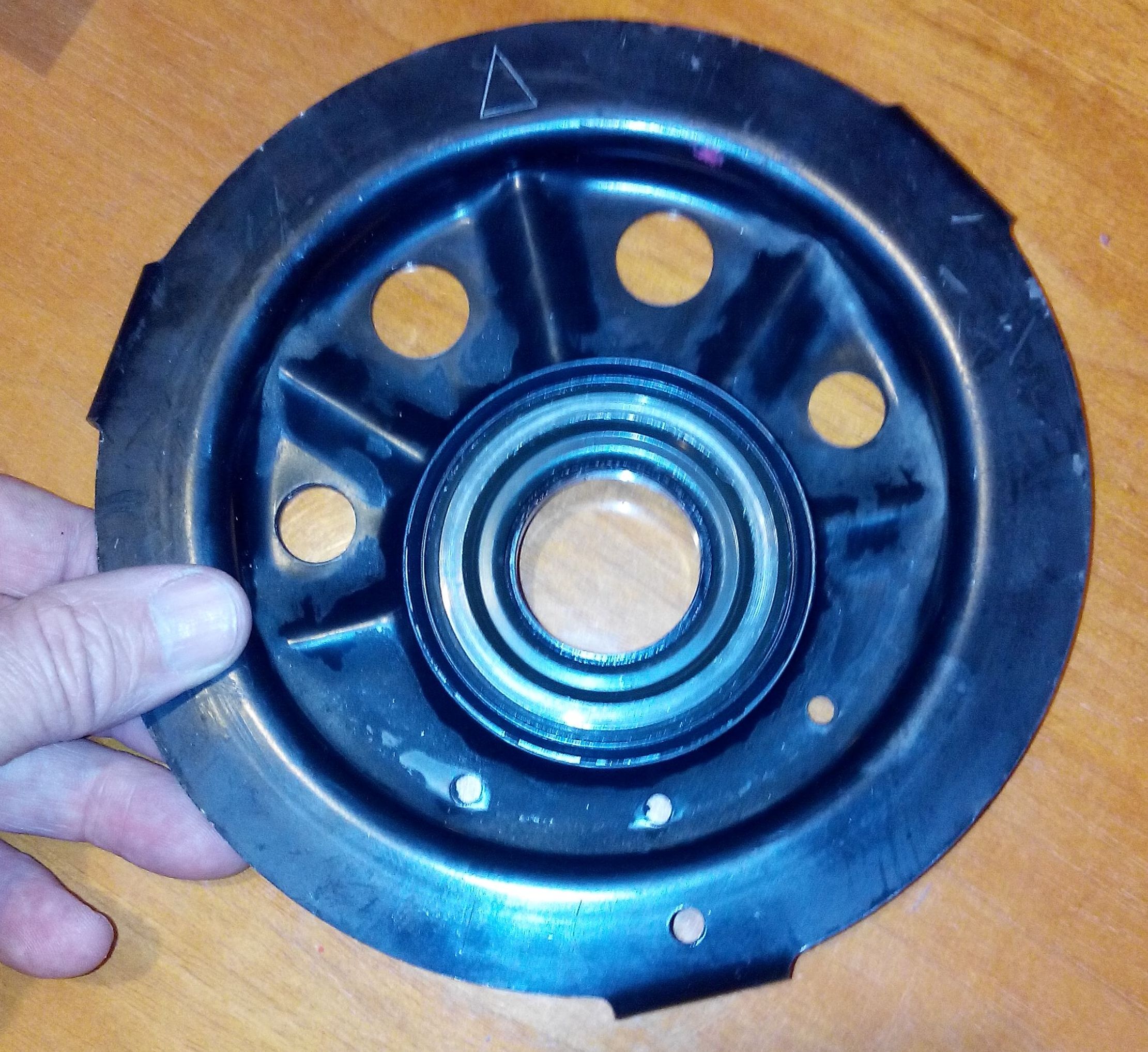

По сути вопроса.
Специально бл...н разобрал стойку.
Вот смотри и мотай на ус, как говАривали предки.
При правильной сборке пружина стойки верхней частью через резинку\гофр\пыльник упирается в тарелку(1), на тарелку сверху одет опорник(2), между ними стоит опорный подшипник(3).
Все стягивается гайкой штока.
При правильной сборке выступы(4) на опорнике должны полностью соответствовать проточкам на штоке стойки(5).
При этом подшипник опорный должен быть :!: и стоять должен правильно, т.к. это тоже имеет значение.
Вот смотри фото.
:smoke: .
