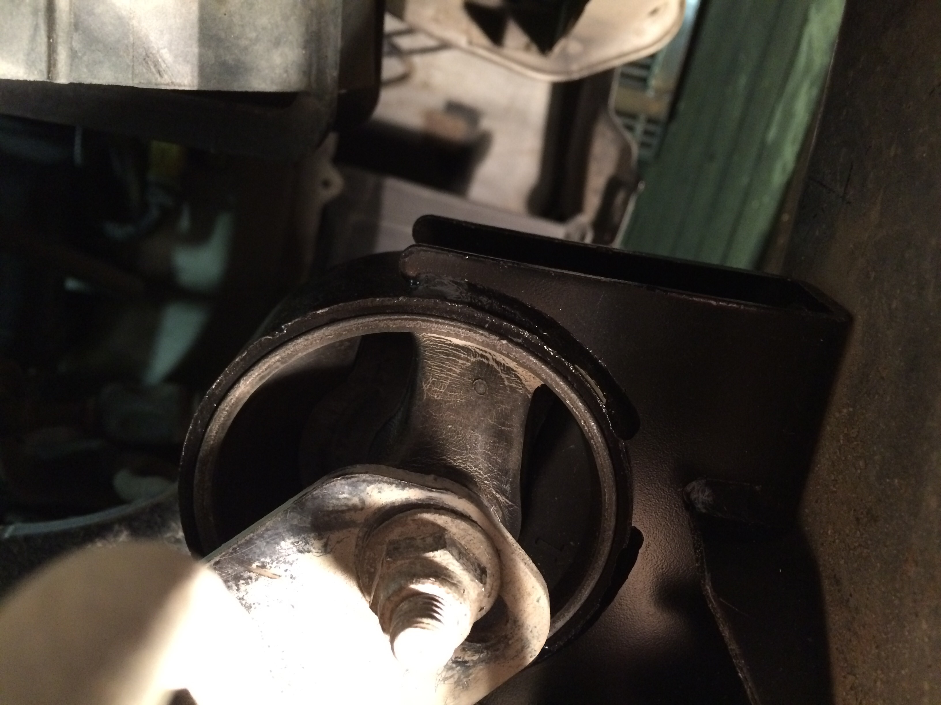

Вот разберусь с этой вибрацией, устроит меня, тогда да, беру хороший контрактный и будет мне счастье :smile: Сейчас шумку штудирую, завтра хочу заказать, и потом закатать шумовиброизоляцию, она и так хорошая, но стремление улучшить :wink: Ну а конкретно чем лучше 1AZ? И кстати! Я когда купил авто, у нее вообще передняя подушка была оторванная! Я поменял, стало меньше, ну и насколько смог, разглядел остальные, кроме гидро, насколько мне показались, были целые, но!!! Передняя подушка после установки сильно промялась, поспрашивал у друзей, говорят норм, ну я и забил, а сейчас думаю, неспроста она так... 8O

Когда поменял пер подушку, она вон как проснла, фото прилагаю. Не может же она так правильно стоять?! Вот видимо с остальными что то

Вот еще фото

Так ты не увидишь, подушки монтажкой,или домиком на изгиб проверяются,на фото ни чего не видно,она должна быть сильно порепанной,как минимум,надорвана максимум!пока они под нагрузкой,их на глаз плохо видно,пошевели чем нибудь и увидишь сам! :wink:

Вот у этой замененной прогиб серединной части до края, то есть прижимается, остальные сегодня проверю!

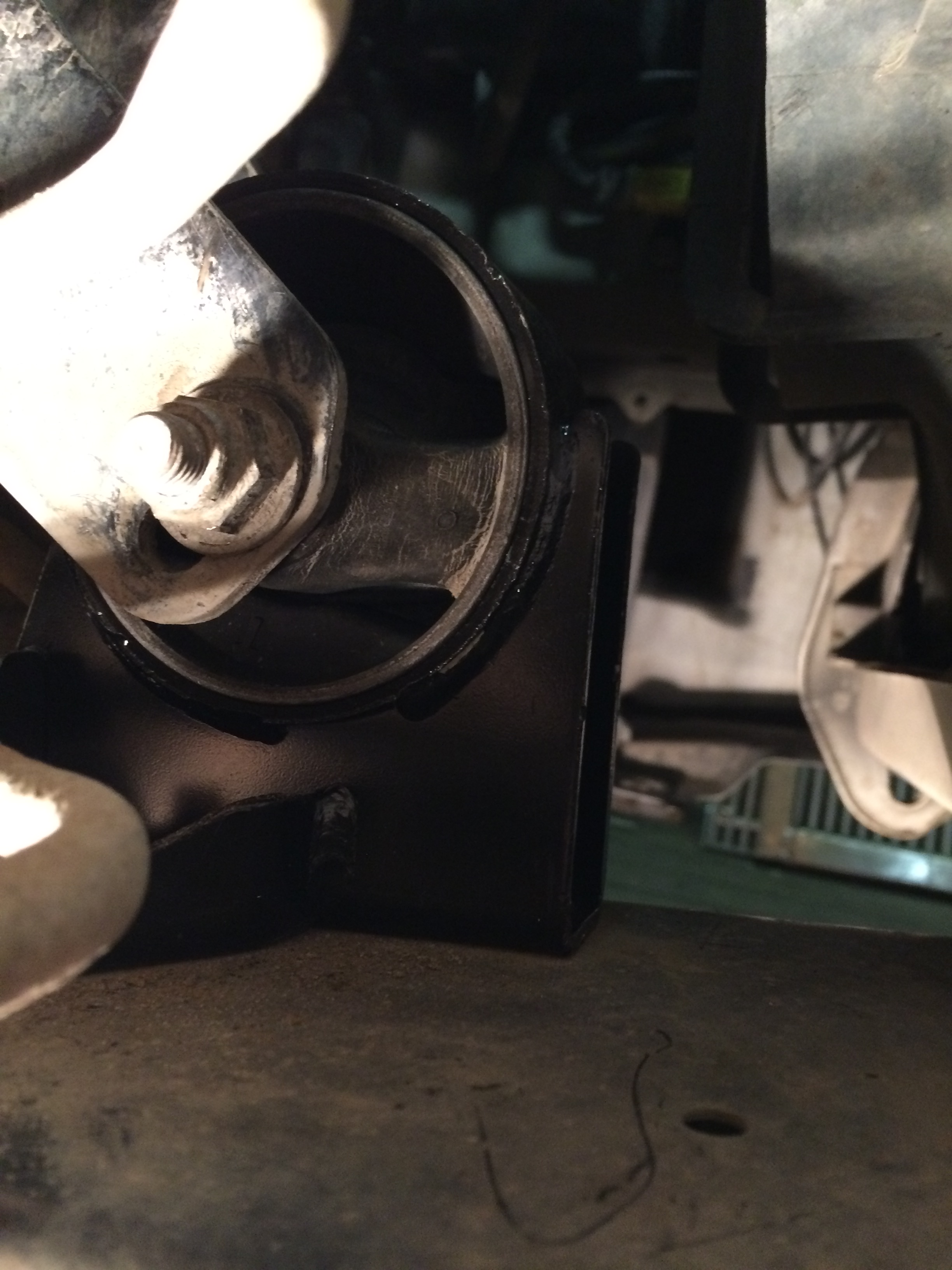

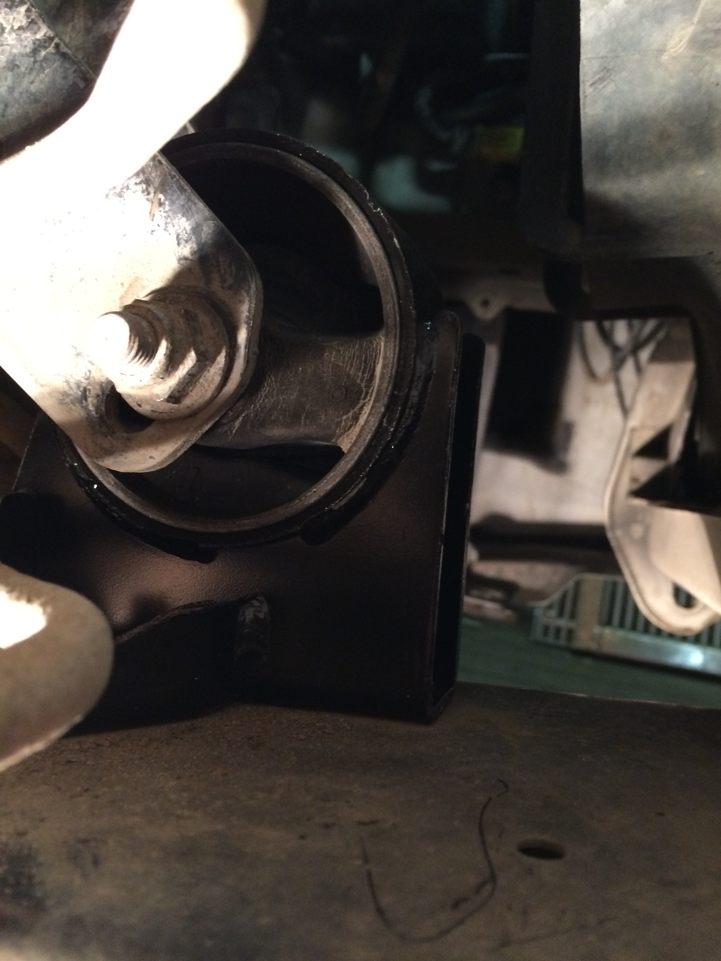

Всем привет! Много времени прошло, и руку успел сломать)) Заказал контрактную гелевую подушку с Барнаула, остальные 3 новые, помогал одной левой, товарищ меня. Итог: стало лучше, намного! Но! все равно только НА ХОЛОСТЫХ есть вибрация, сетую на б/у подушку, и она когда забрал с транспортной была сухой, в гараже лежала, и сегодня увидел что она как будто вся жирноватая.... Выхода нет, поставили. Сейчас на Фарпосте появились аналоги гелевых подушек от Febest/ Думаю все решится! Один вопрос: передняя подушка сильно прогнувшаяся, фото приложу. Просьба к Вам посмотреть как на ваших она стоит! Всем спасибо
Добавлено спустя 3 минуты 11 секунд:
Все подушки заменил! Почему эта так прогибается? Лыжа вроде ровная.... Что может быть? Посмотрите у себя пожалуйста
Добавлено спустя 1 минуту 38 секунд:
Сам кронштейн крепления тоже ровны, думаю его снять, "пропилить" вырезы и относительно подушки его на креплениях агрегата поднять, что скажете?

Такой же косяк был, пока не поставил 3 подушки оригинал новые, заднюю и боковые. Все стало как далеком 2005 году.
А RVI и Масума давали дикую вибрацию, хоть были и не порваны
