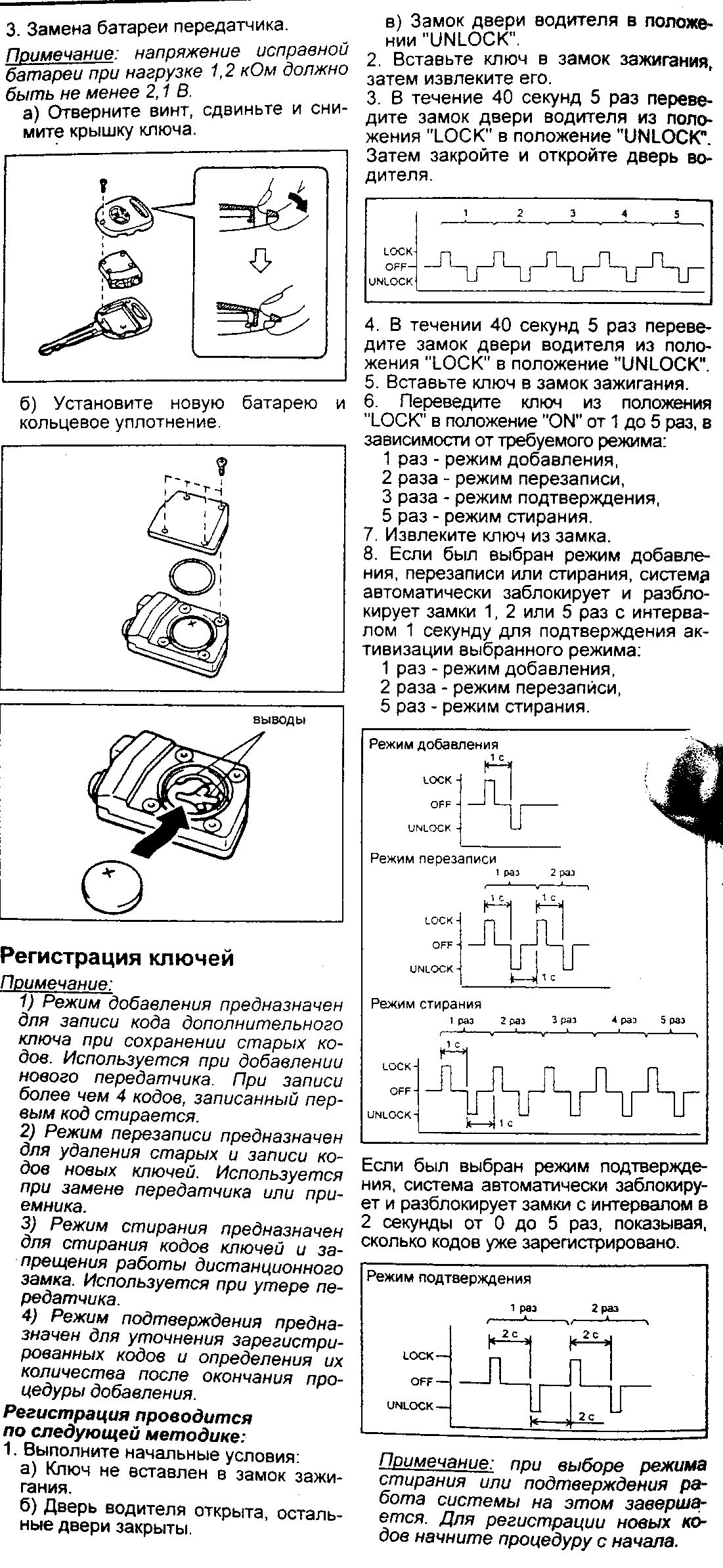

Народ, подскажите как запрограммировать ключ замка зажигания с кнопками? Достался замок с ключом, а как адаптировать (работу кнопок на ключе) его для своей машины не нашел.
 Заголовок сообщения: Re: Регистрация ключа
СообщениеДобавлено: 07 ноя 2013, 12:54

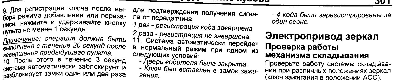

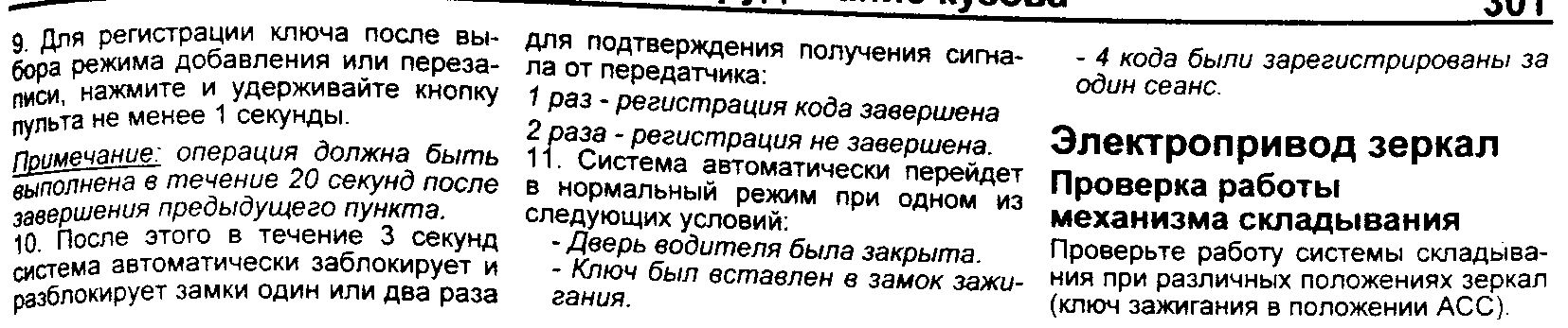

Стр.300
p0300-sel.jpg [ 636.68 КБ | Просмотров: 6057 ]
p0301-sel.jpg [ 179.73 КБ | Просмотров: 6057 ]
