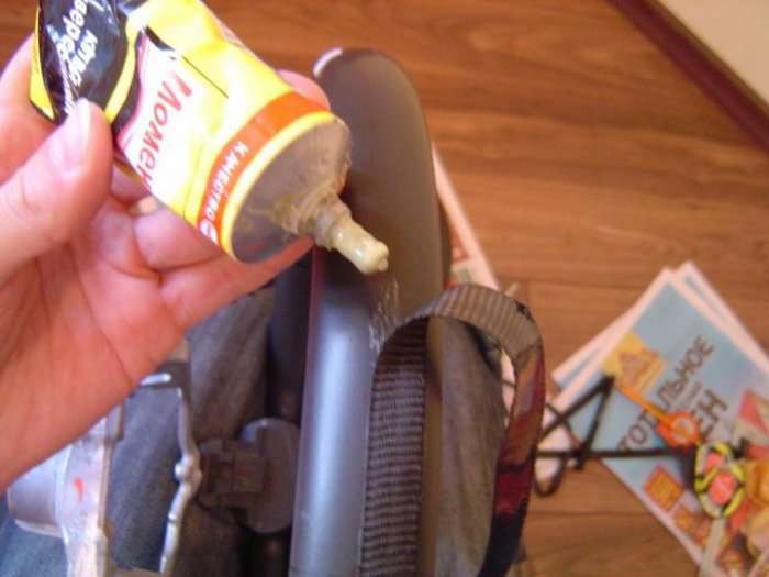

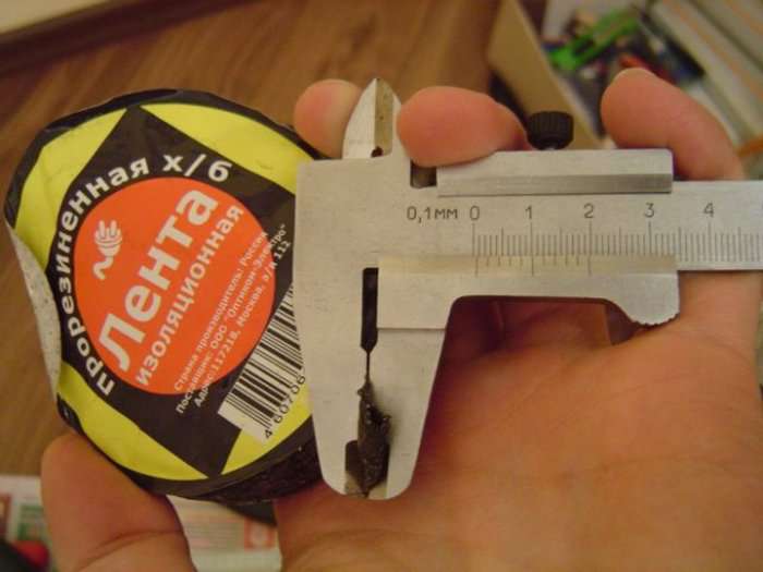

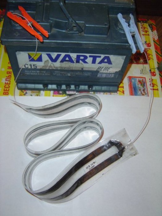

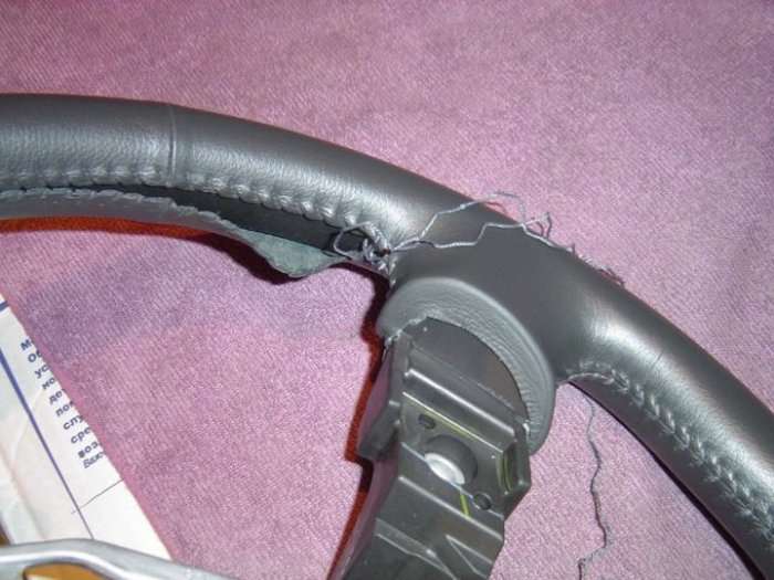

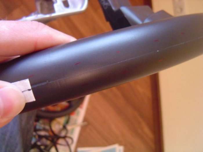

Изготовление подогрева руля своими руками(нам понадобиться:ленточный нагревательный элемент,ключи для снятия руля, изоляционная лента и обувные нитки).:
1)Снимаем руль и центральный блок руля с подушкой безопасности.
2)На свободные контакты в фишке проводим провода питания ,плюс и минус, заранее выводим их с кнопки и устанавливаем кнопку где вам удобно
3)распарываем оплётку руля
4)размечаем на руле вокруг где будут распологаться нагревательные ленты.
5)наклеиваем эти ленты по разметке
6)между лентами нагревателя проклеиваем изоляционную ленту

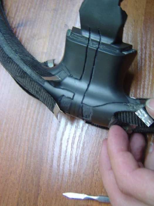

7)прорезаем на руле каналы для проводов
8)протягиваем провода

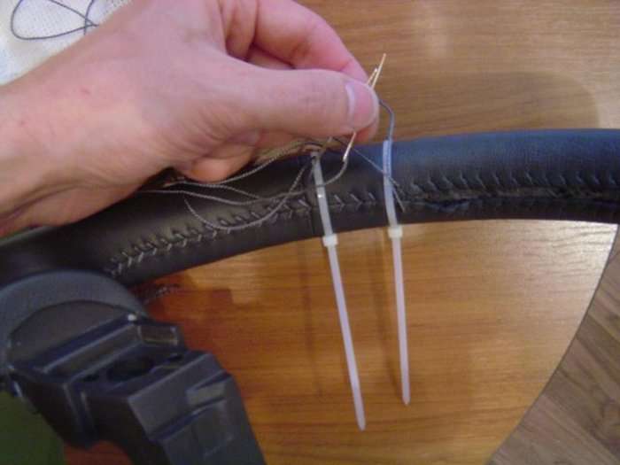

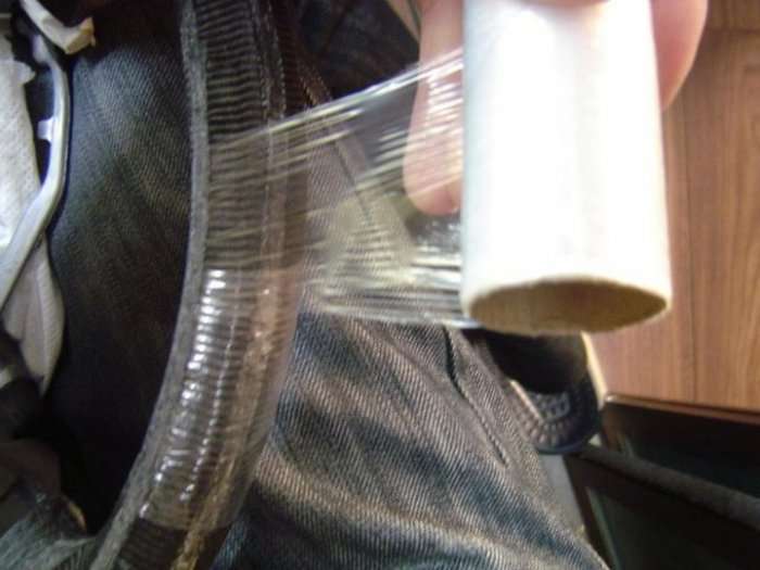

9) обтягиваем весь руль теперь обычной пищевой плёнкой( для добавочной изоляции и чтобы не повредить нагревательные элементы)
10)всё зашиваем и собираем.
Ну вот как-то так
фотки выложу с примером мазды 3, так как когда делал на своей висте такое фотки я не делал но могу сказать точно руль греет очень хорошо и в мороз очень комфортно браться за руль.

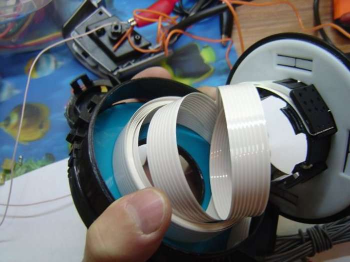

Это все хорошо, но руль делает три-четре полных оборота, как подключать подогрев?
 Заголовок сообщения: Re: Подогрев руля
СообщениеДобавлено: 25 мар 2013, 00:32
Зарегистрирован: 29 авг 2012, 20:22
Сообщения: 31
О машине: 2000г 4WD
Репутация: 19
Стави вокруг контактного кольца вот такой шлейф и всё забыл про это указать.
Комментарий к файлу: Контактное кольцо с шлейфом
1306823798_tuning-svoimi-rukami-11.jpg [ 32.29 КБ | Просмотров: 5584 ]
СообщениеДобавлено: 27 мар 2013, 02:14
не совсем понятно где взять эти шлейфы и куда засунуть, в руле вроде подушка безопасности и шлейф сигнала
