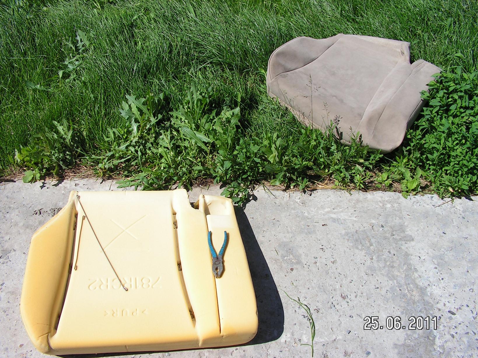

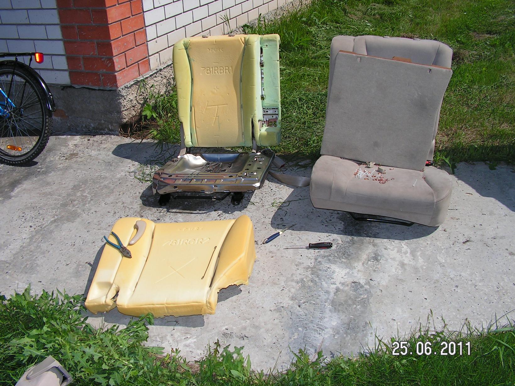

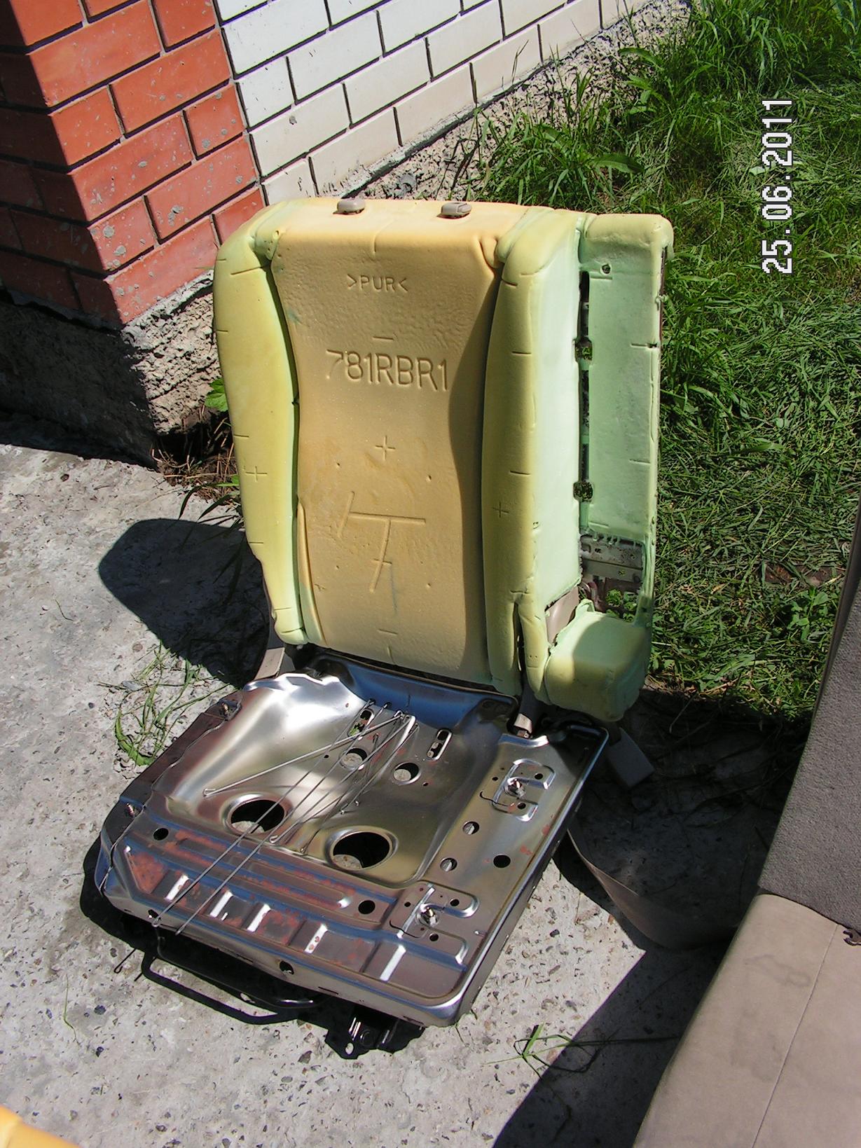

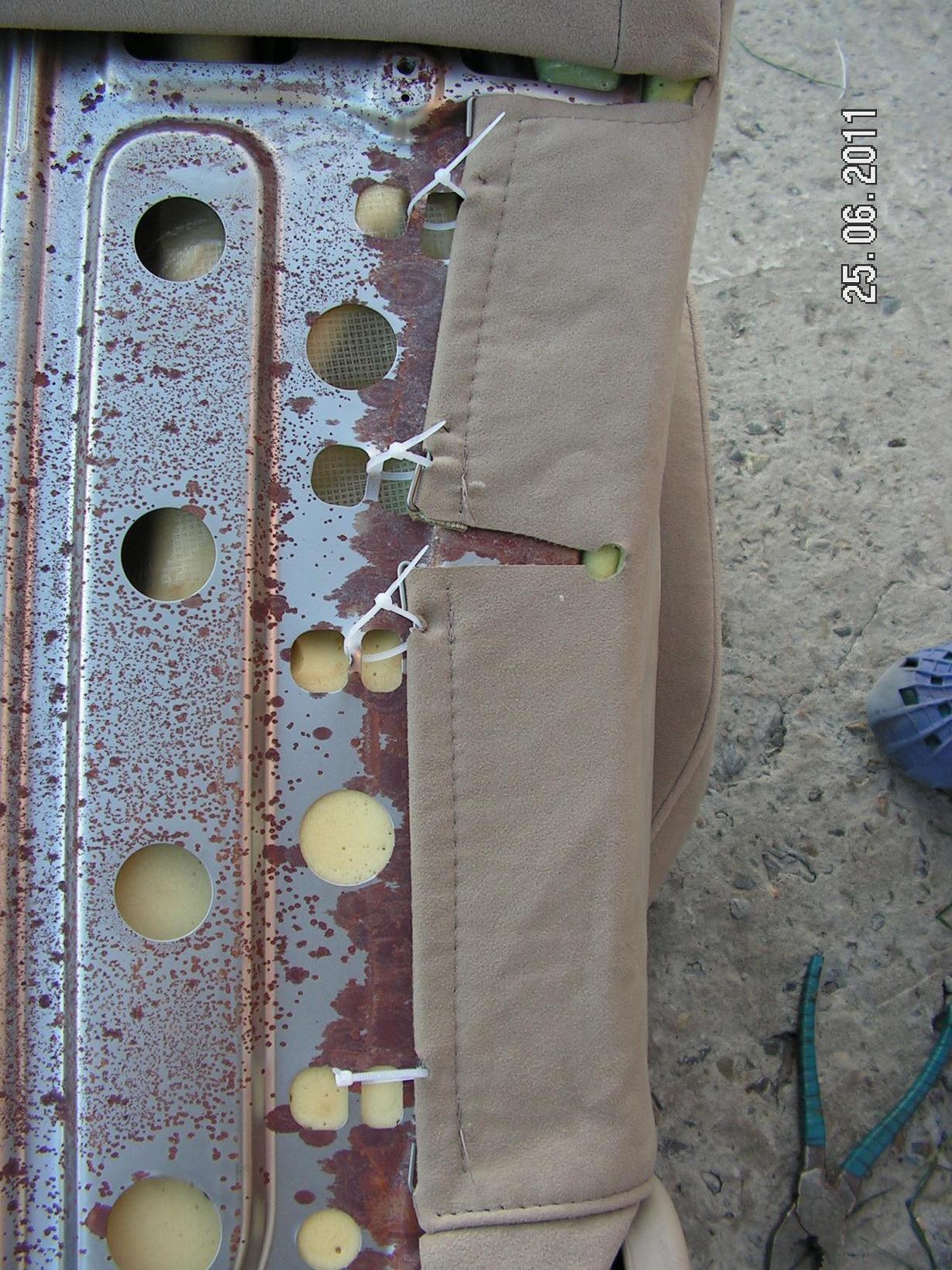

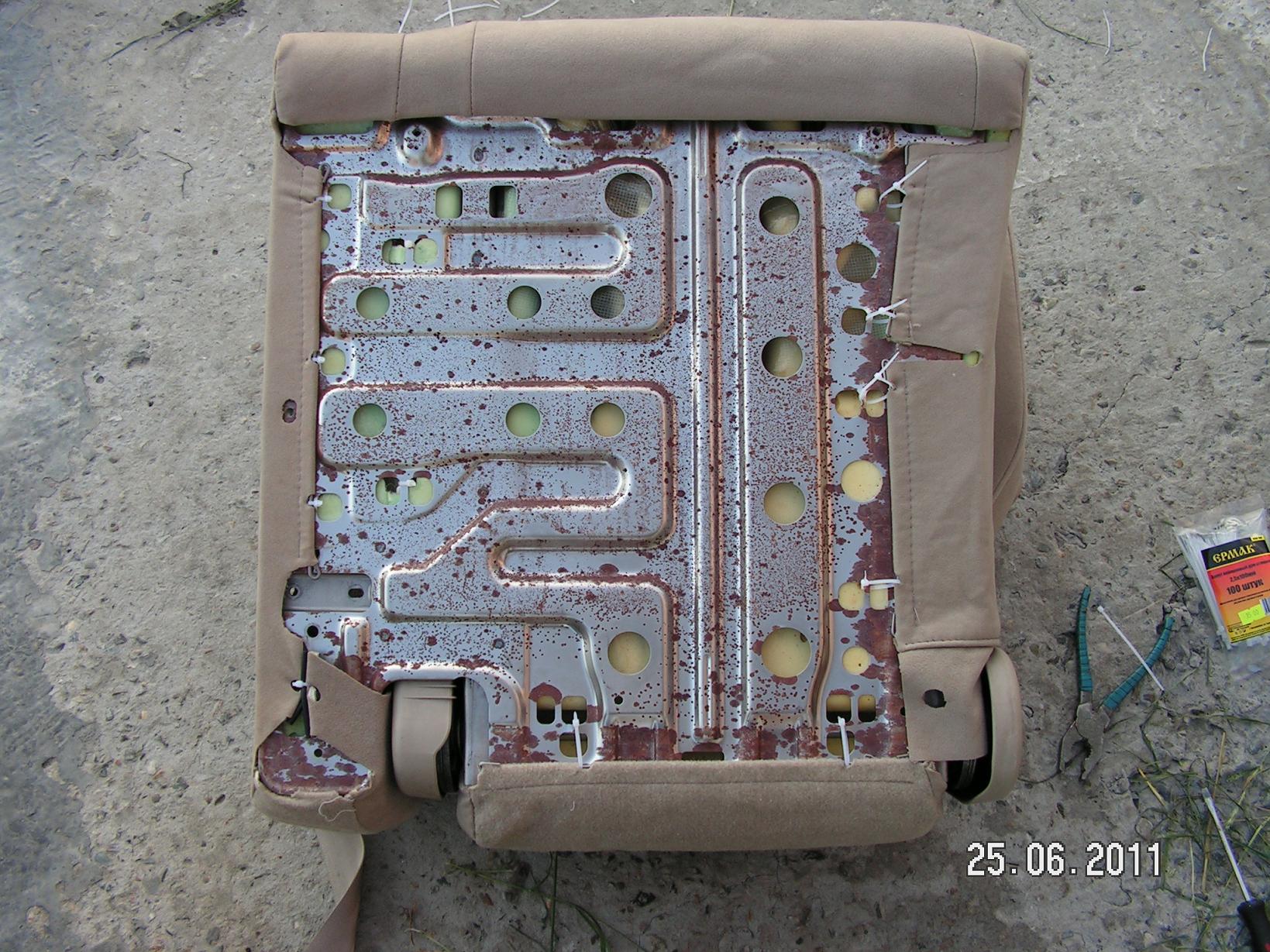

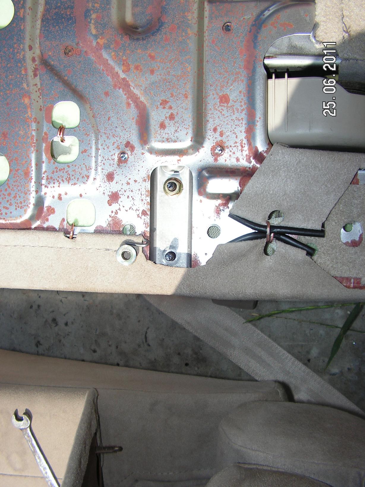

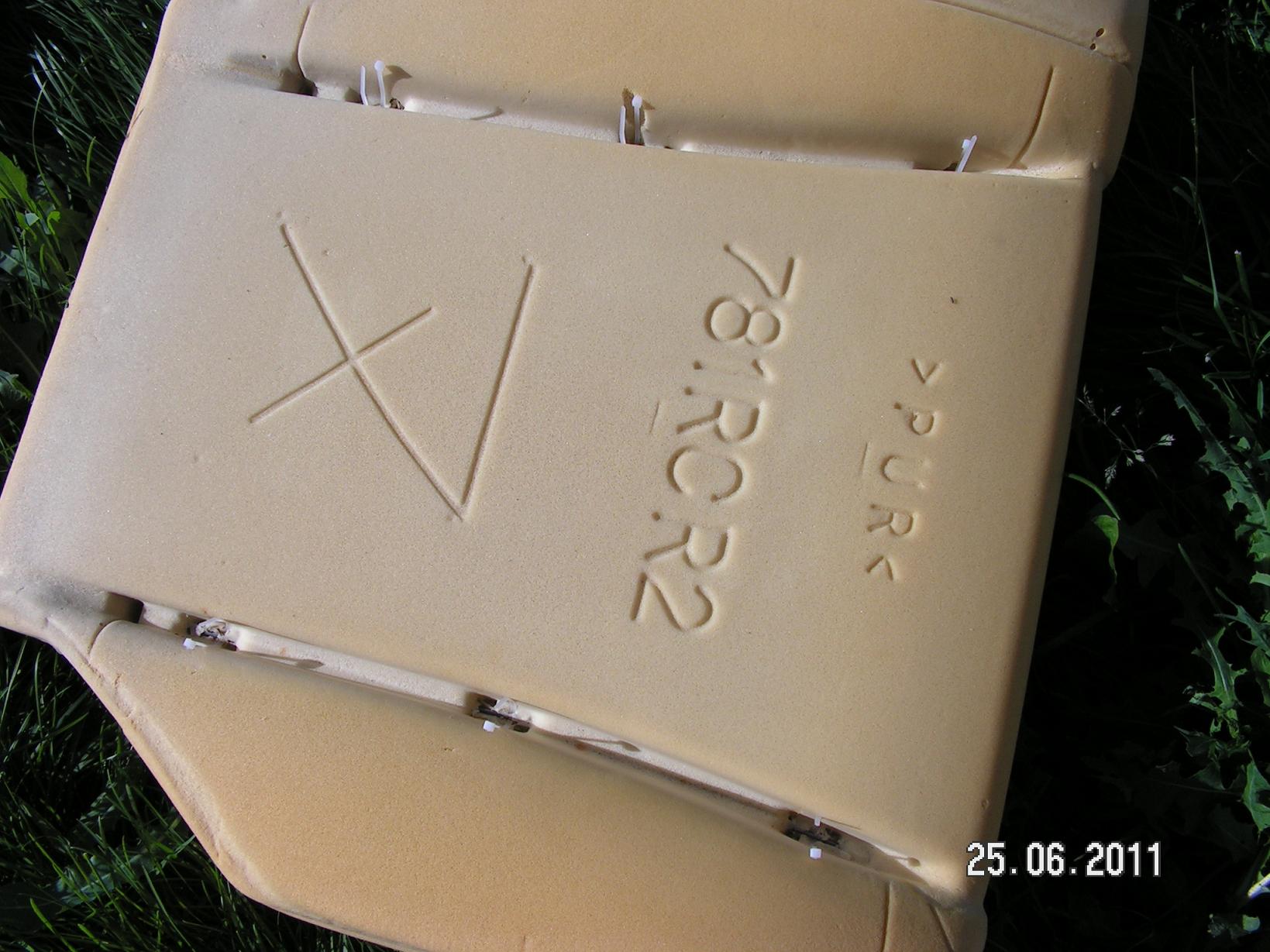

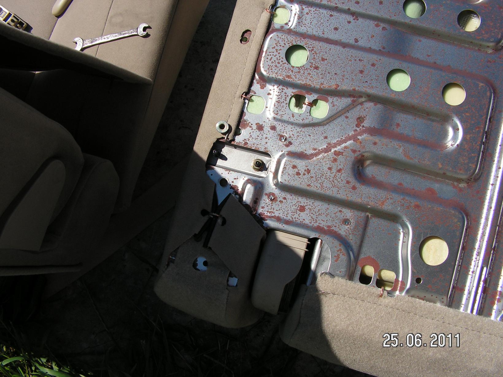

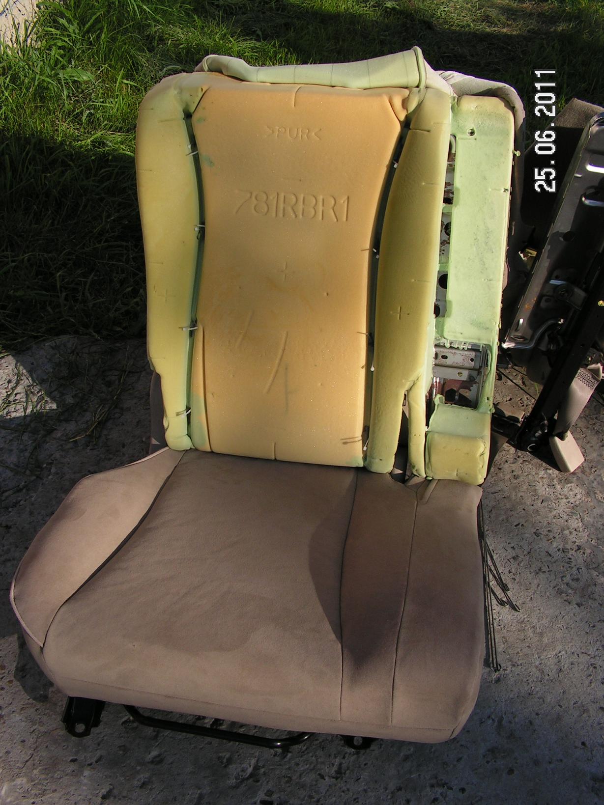

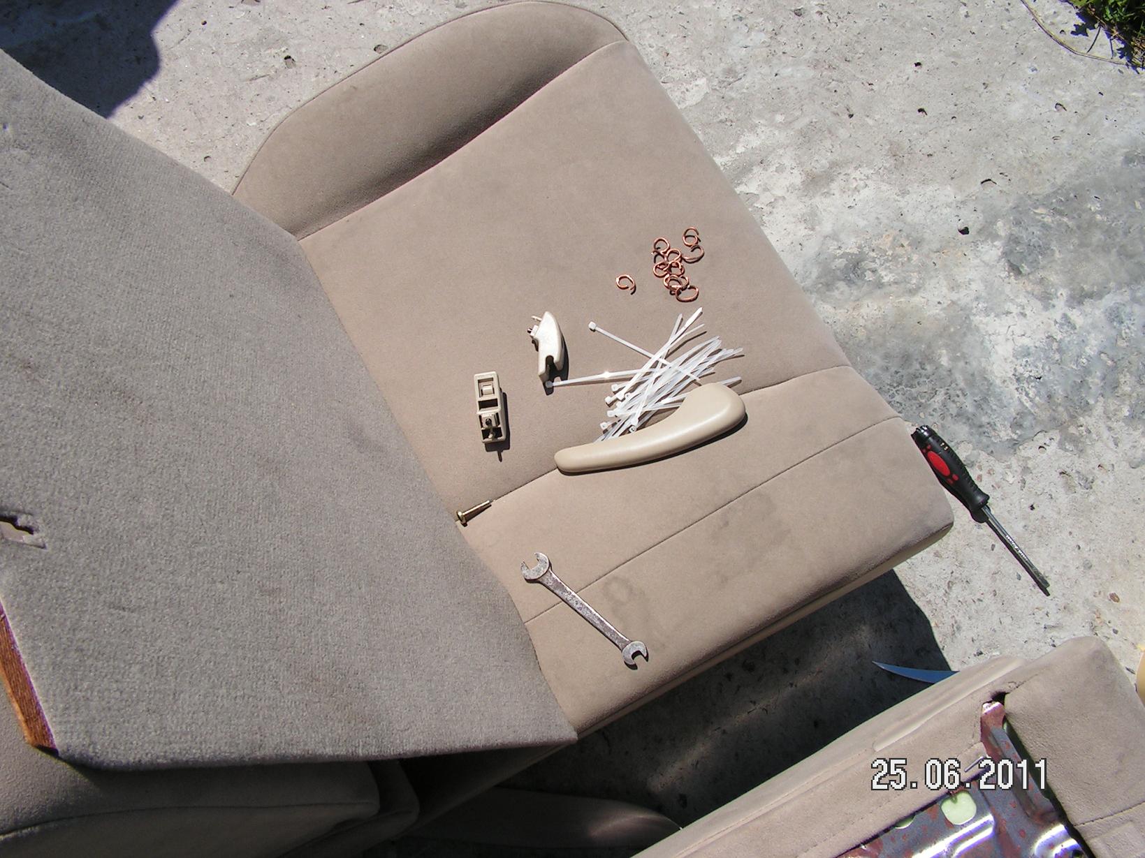

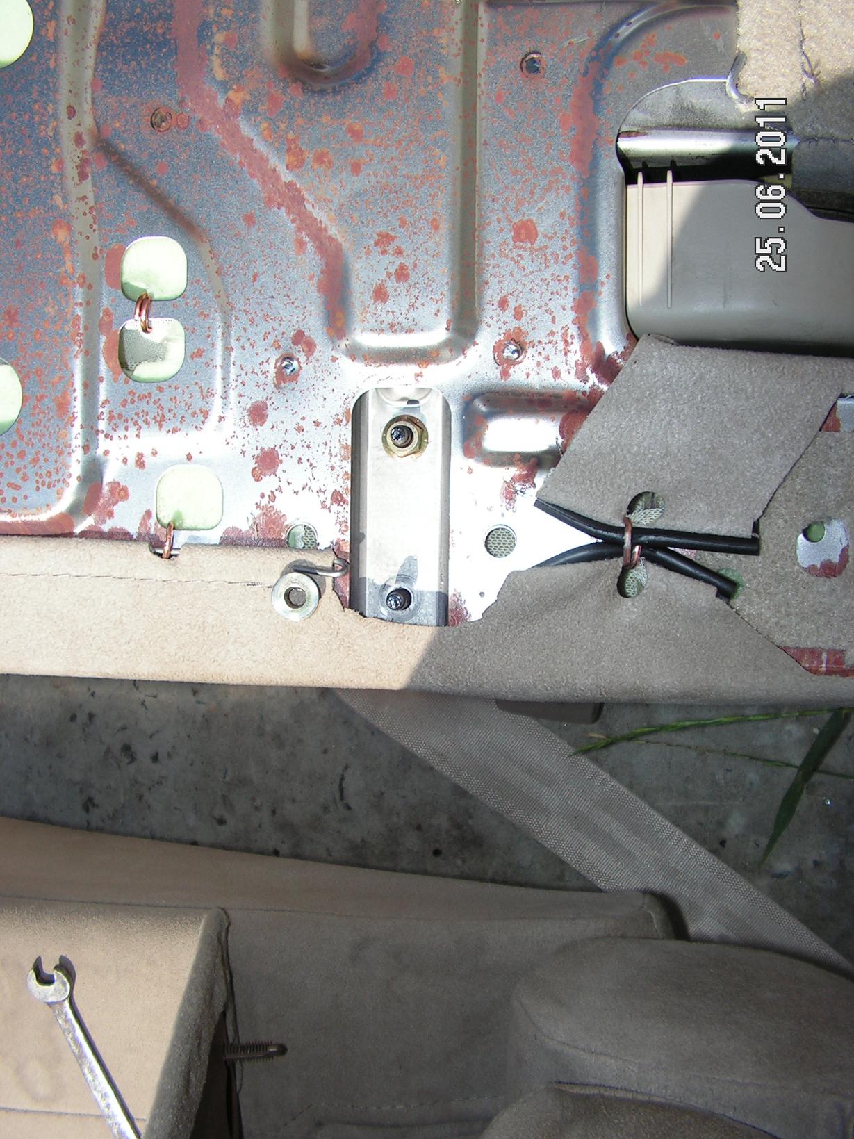

Продолжаем разбирать сиденья:

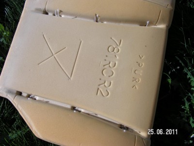

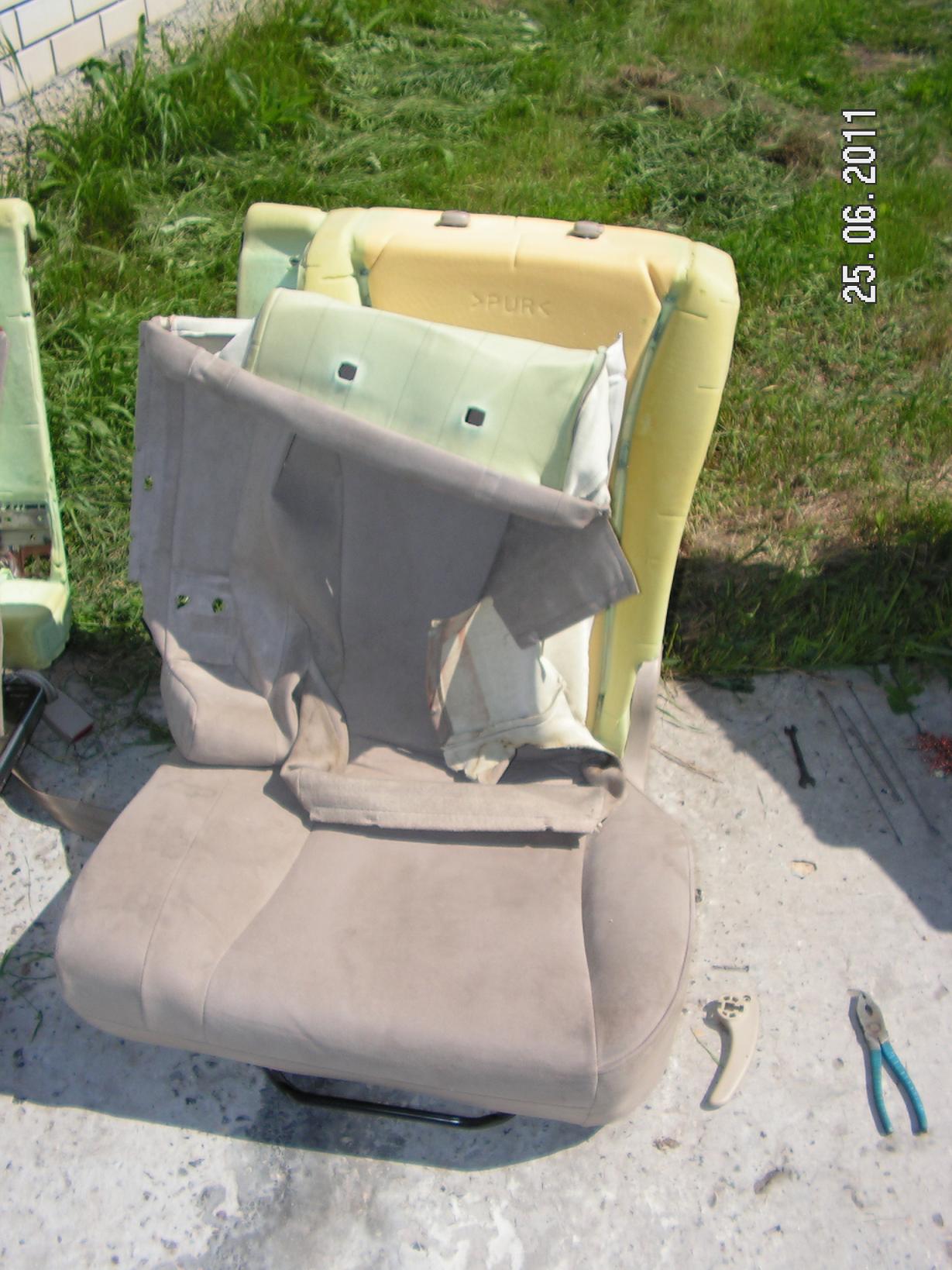

Внутри в поролоне вставлена проволока. В обивке сидений тоже. Скрепляются они между собой колечками. Вынимать их достаточно сложно. Будьте аккуратны. Одно кольцо, когда я его тянул плоскогубцами, соскочило и вонзилось мне под ноготь большого пальца. Больно, пипец! :roll:
PICT0029.JPG [ 452.21 КБ | Просмотров: 2851 ]
PICT0030.JPG [ 283.8 КБ | Просмотров: 2851 ]
PICT0031.JPG [ 299.27 КБ | Просмотров: 2851 ]
PICT0032.JPG [ 260.96 КБ | Просмотров: 2851 ]

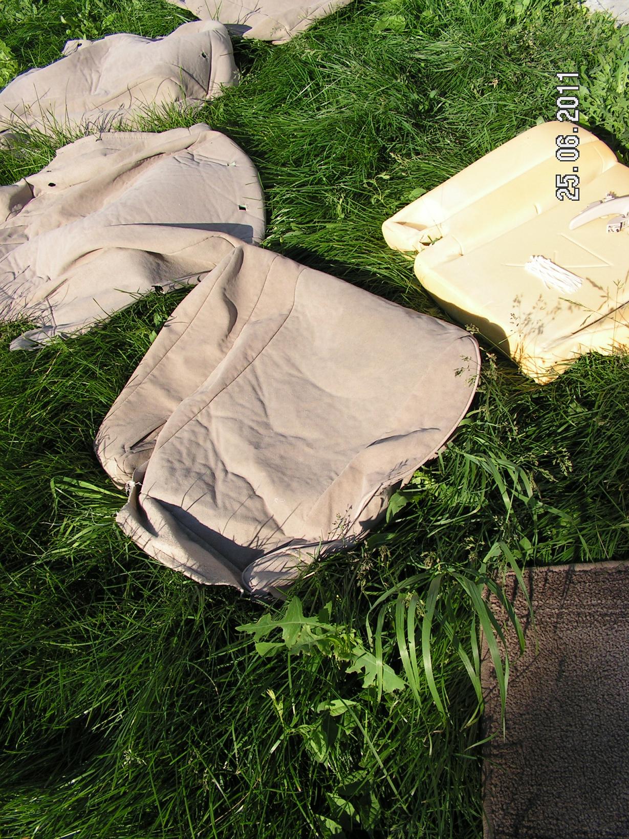

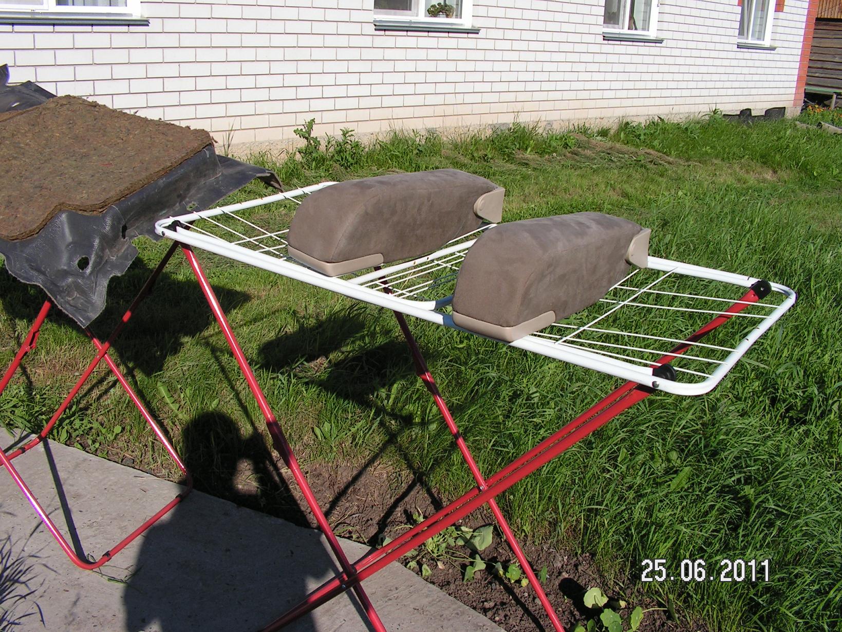

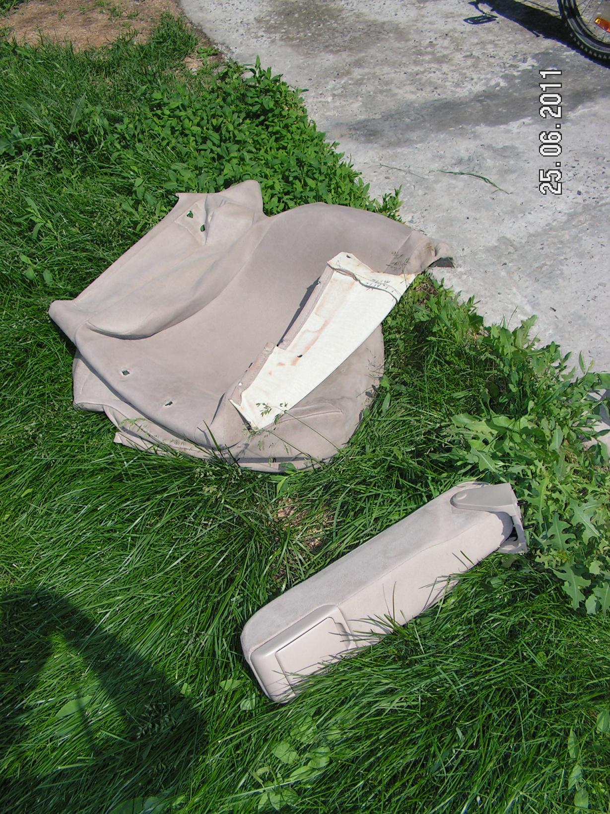

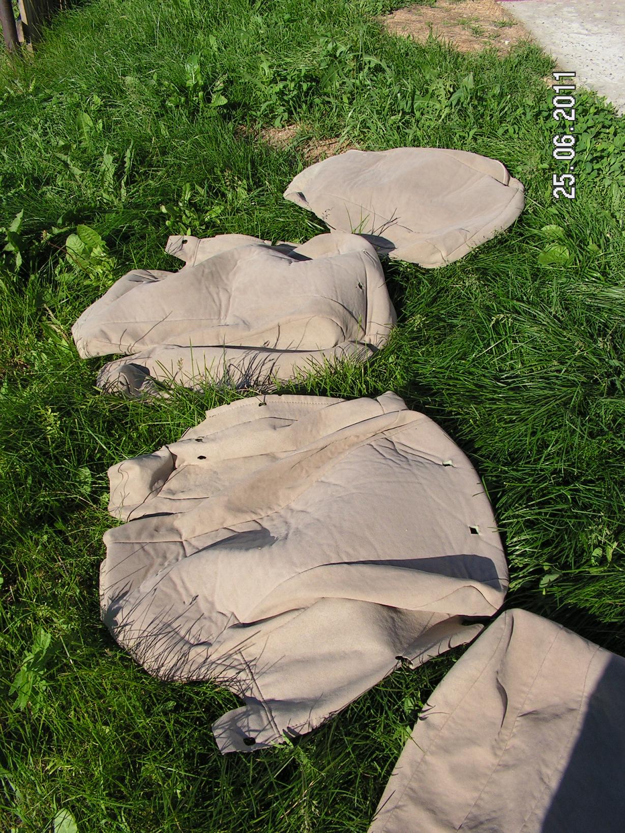

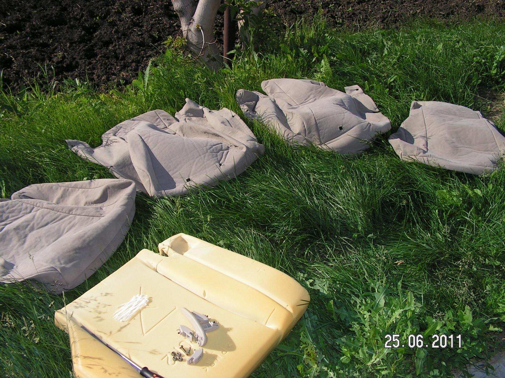

Подлокотники разбирать не стал. Просто пошоркал их щеткой с мылом прямо под водой. Потом прополоскал. Сохли они, конечно, очень долго потом, т.к. поролон впитал в себя воду. Поэтому сиденья проще, наверно, все-таки разбирать и стирать отдельно чехлы. Нежели мыть под водой сиденья в сборе. Знаю, что так тоже делают. Сохнет потом очень долго.
Ну а снятые чехлы (их получилось 4 штуки - 2 с поджопника, 2 со спинки) запихал в стиральную машинку, насыпал порошка побольше и включил стирать с дополнительным полосканием и отжимом на 800 оборотов. Пластиковые защелки, пришитые к чехлам - не помеха.
Чуть не забыл написать про одну очень важную деталь. При снятии чехла со спинки мешают пластиковые фигулины, в которые вставляется подголовник. Я пытался их сначала отковырнуть, но безрезультатно. Потом просто начал потихоньку тянуть ткань через угол по диагонали. Не бойтесь, не порвется - достаточно эластична.

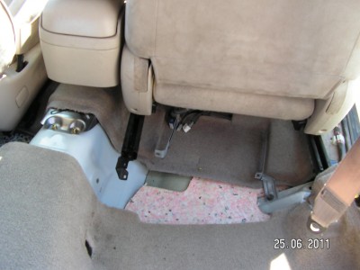

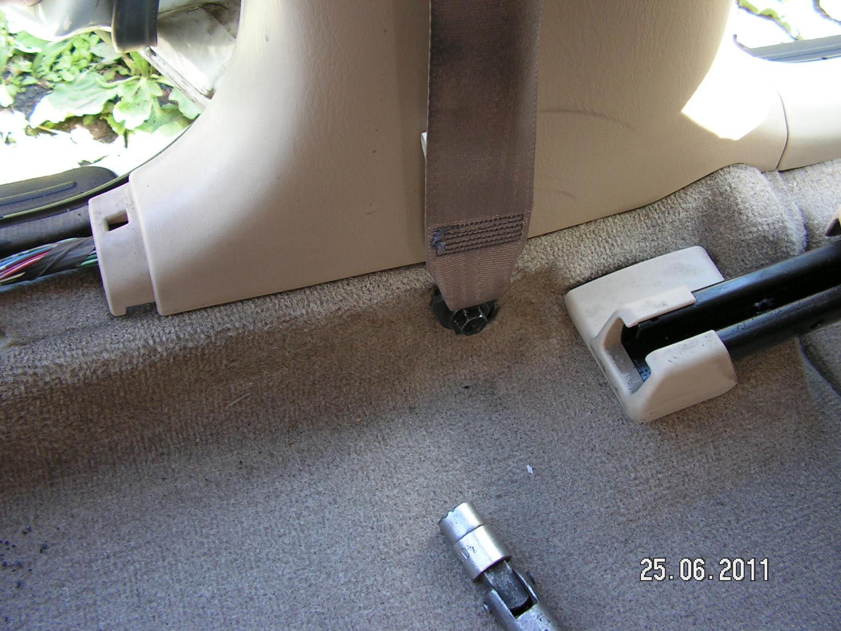

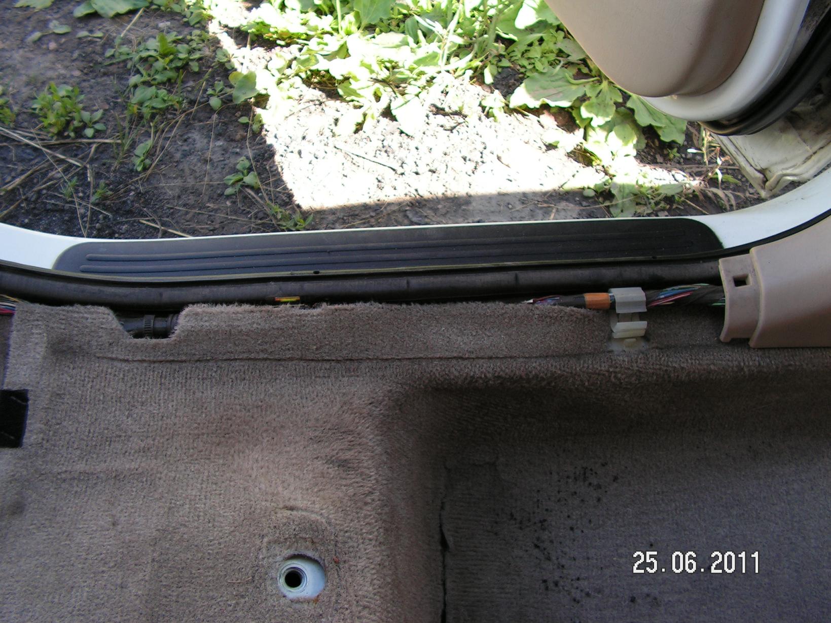

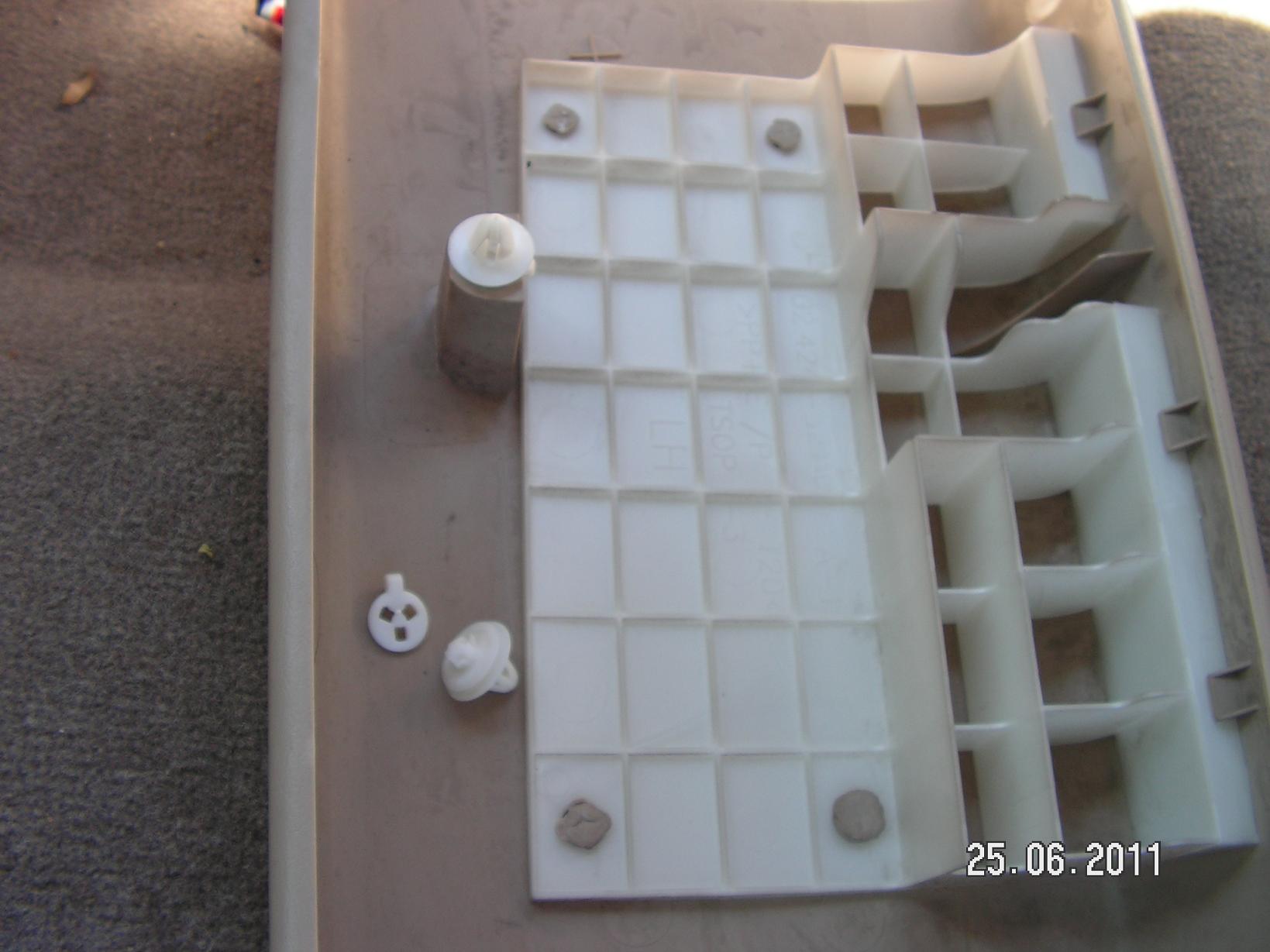

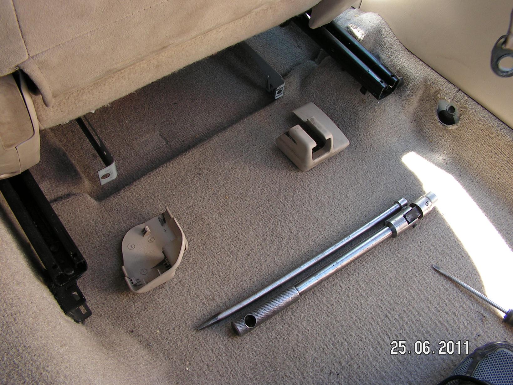

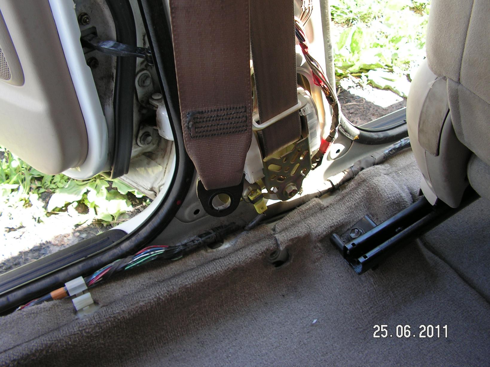

Начинаем разбирать салон. Снимаем порог сзади. Просто тянем его вверх. Снимаем заглушку с крепления ремня безопасности, снимаем заглушки с передних сидений. Все заглушки держатся на двух защелках. Ничего сложного, сами сообразите куда нужно тянуть. Передние сиденья тоже надо откручивать полностью, т.к. без их снятия ковролин не убрать. Вынимать их из салона не надо, просто приподнимаем и сдвигаем вперед насколько это возможно. Откручиваем болт крепления ремня. Нужна все та же головка на 14. Отрываем порог спереди. Снимаем пластик со стойки. Он держится на клипсах достаточно плотно. При снятии одну клипсу я всё-таки сломал, потом паял ее. Будьте осторожны в своих усилиях. К сожалению, без всех этих манипуляций ковролин не достать.

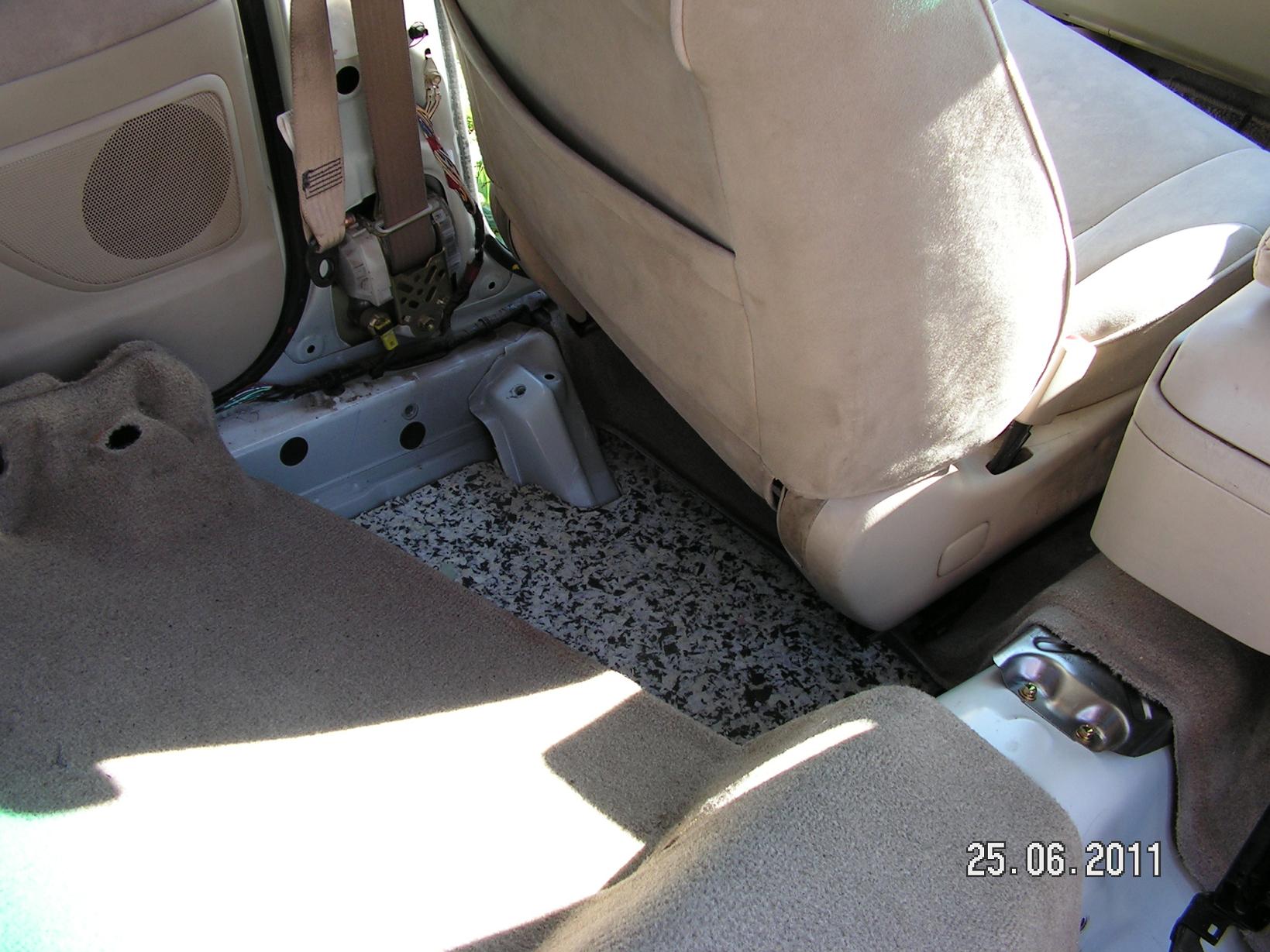

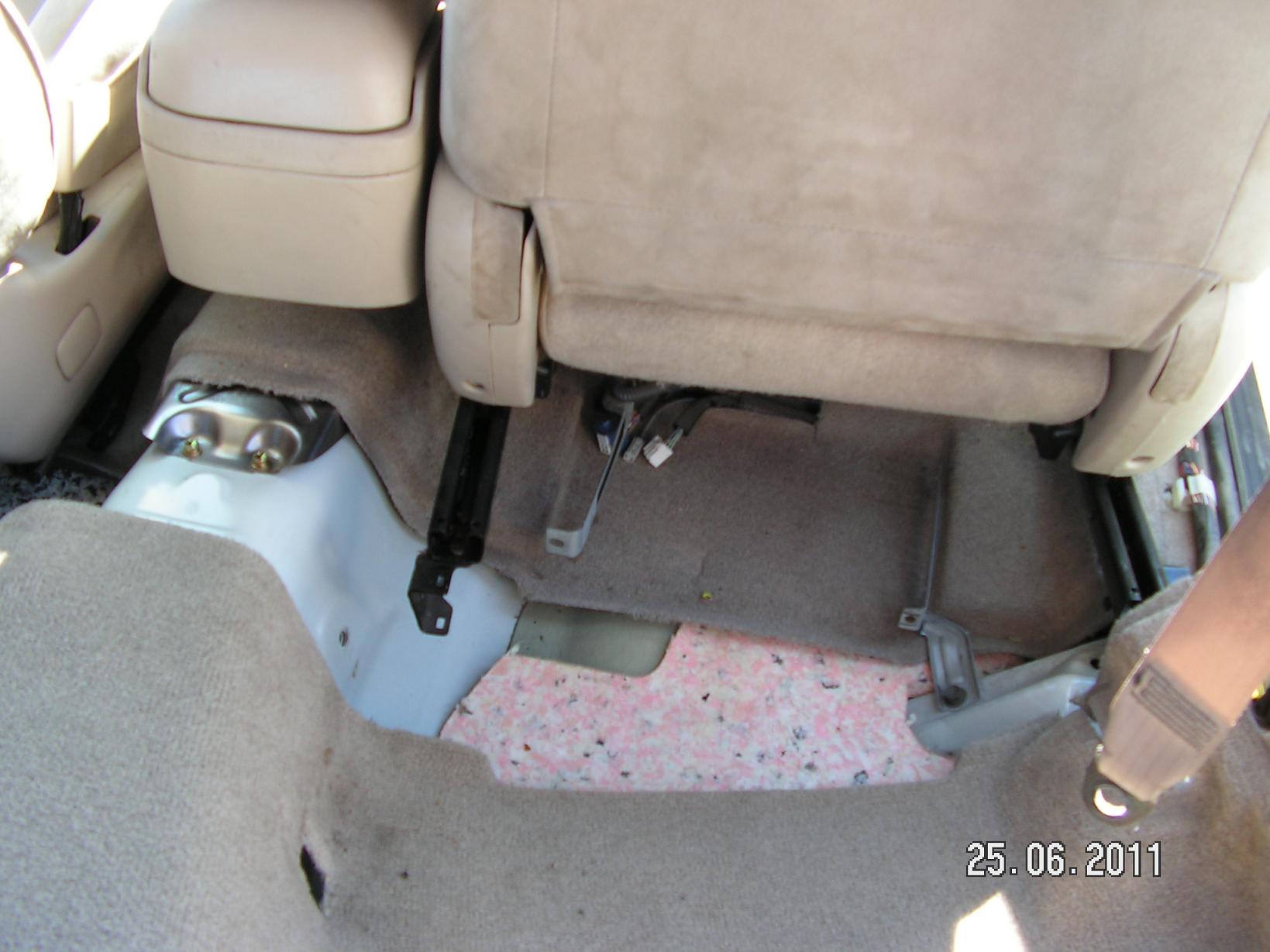

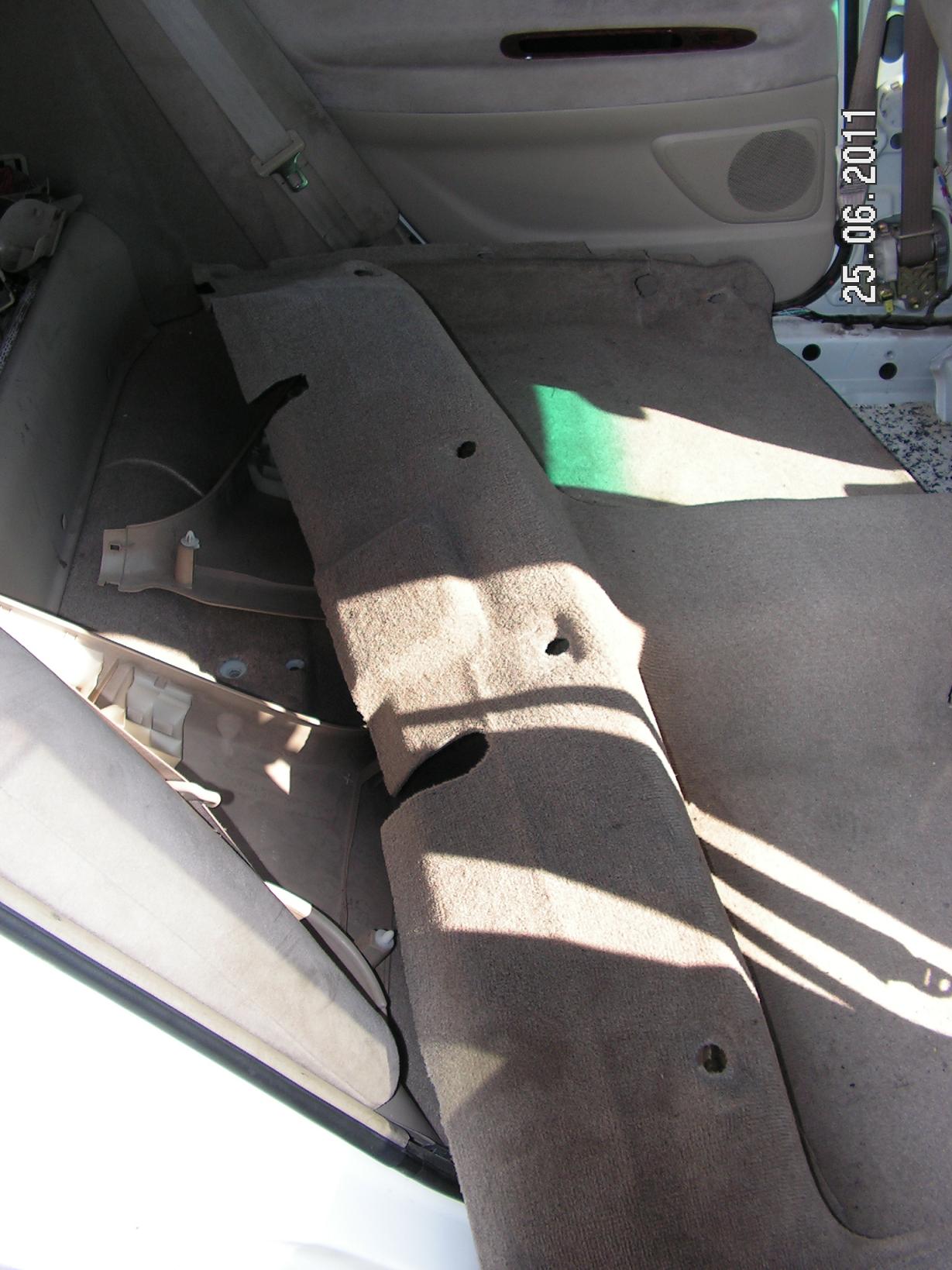

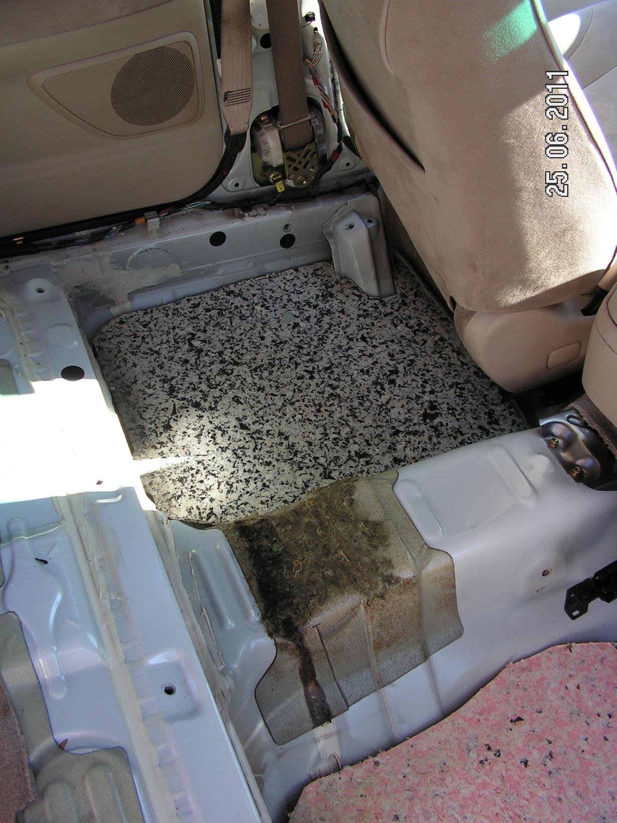

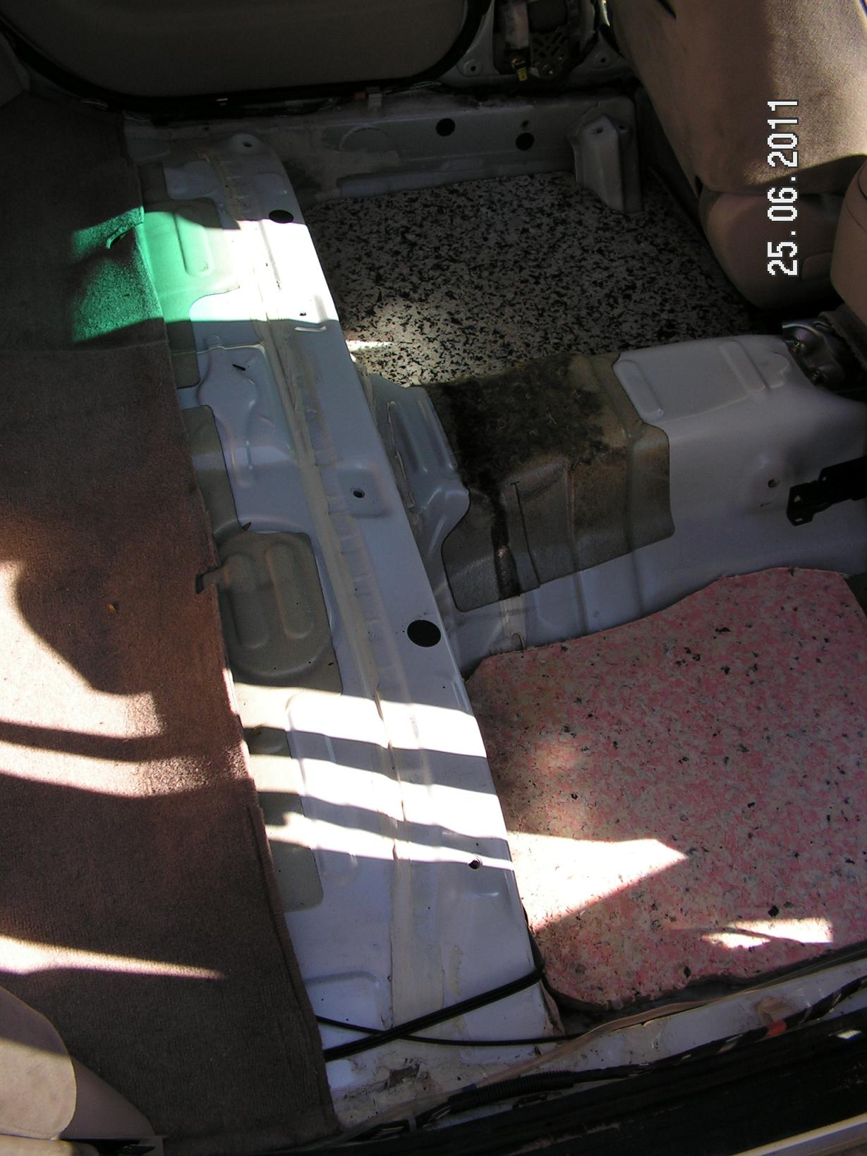

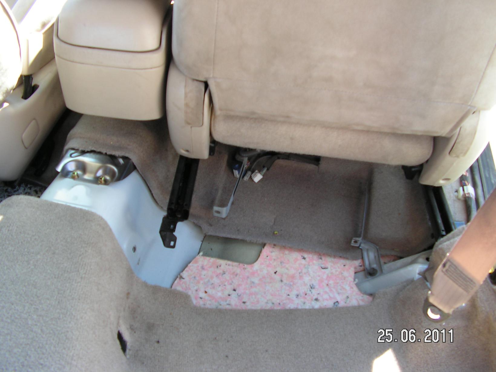

Достаем старый ковролин. Видим, что на полу лежит какая-то прессованная пробка. Она, кстати, тоже сползала вперед, а должна сидеть плотно. Впоследствии я приклеил её на клей. Теперь никуда не сползает.
PICT0051.JPG [ 151.68 КБ | Просмотров: 2835 ]
PICT0052.JPG [ 230.93 КБ | Просмотров: 2835 ]
PICT0055.JPG [ 211.32 КБ | Просмотров: 2835 ]
PICT0057.JPG [ 269.18 КБ | Просмотров: 2835 ]
PICT0058.JPG [ 213.74 КБ | Просмотров: 2835 ]

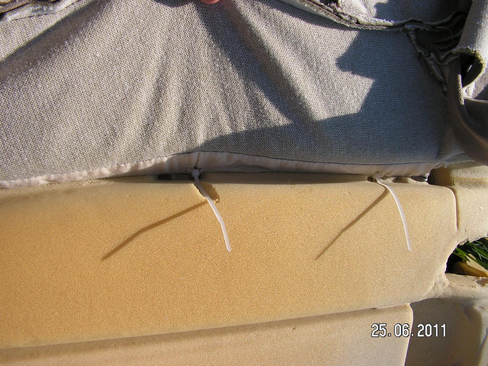

Начинаем собирать все в обратном порядке. Сначала сидушку, потом спинку. Хомуты нам помогут! Тянем конец хомута плоскогубцами, а затем обрезаем.
