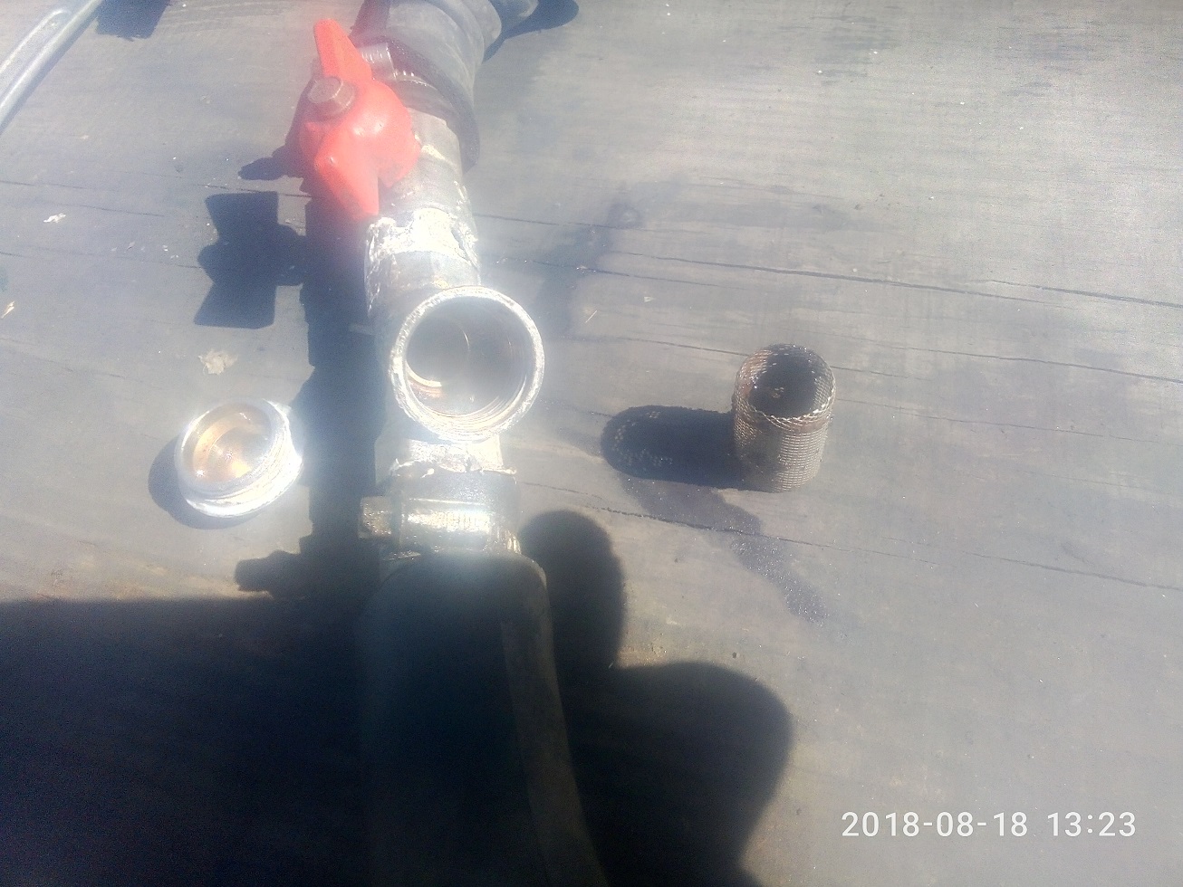

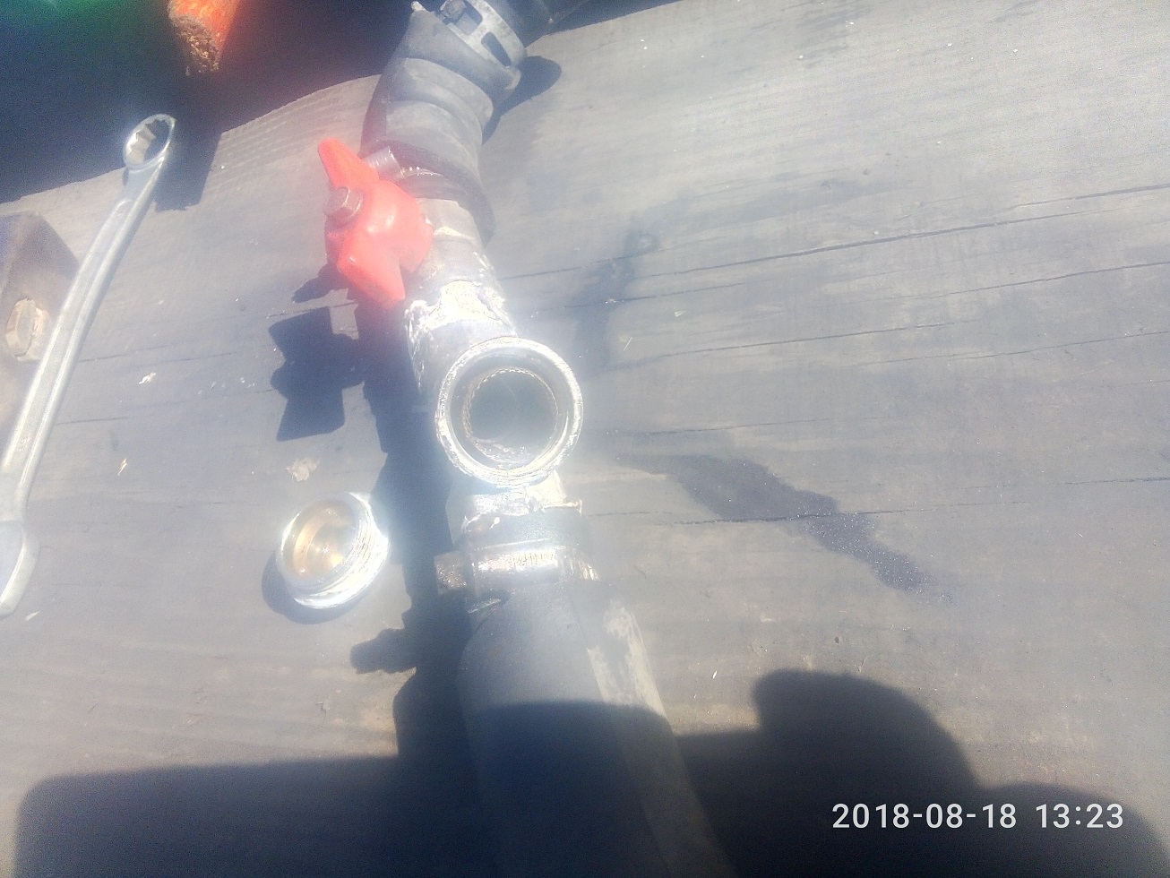

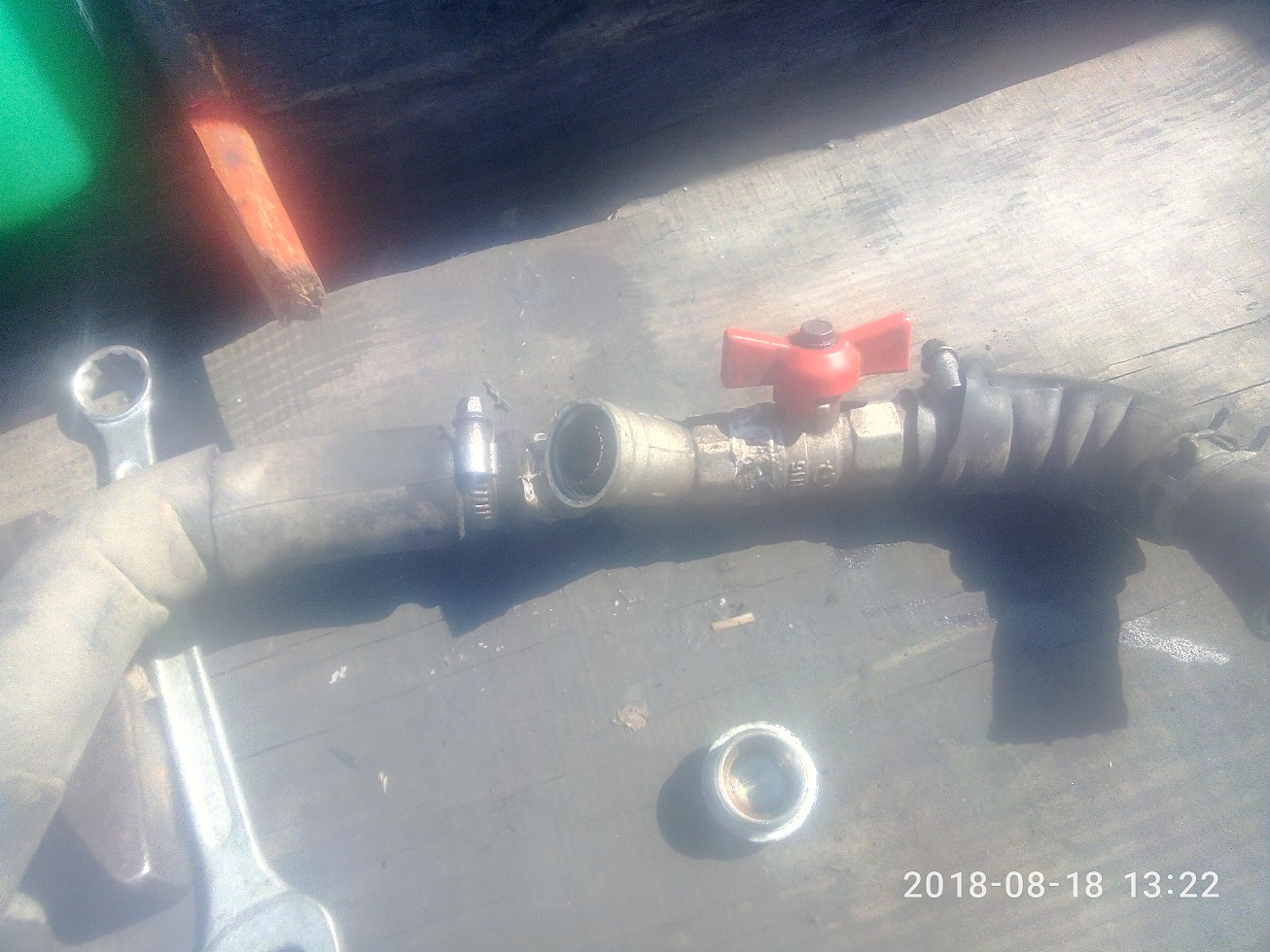

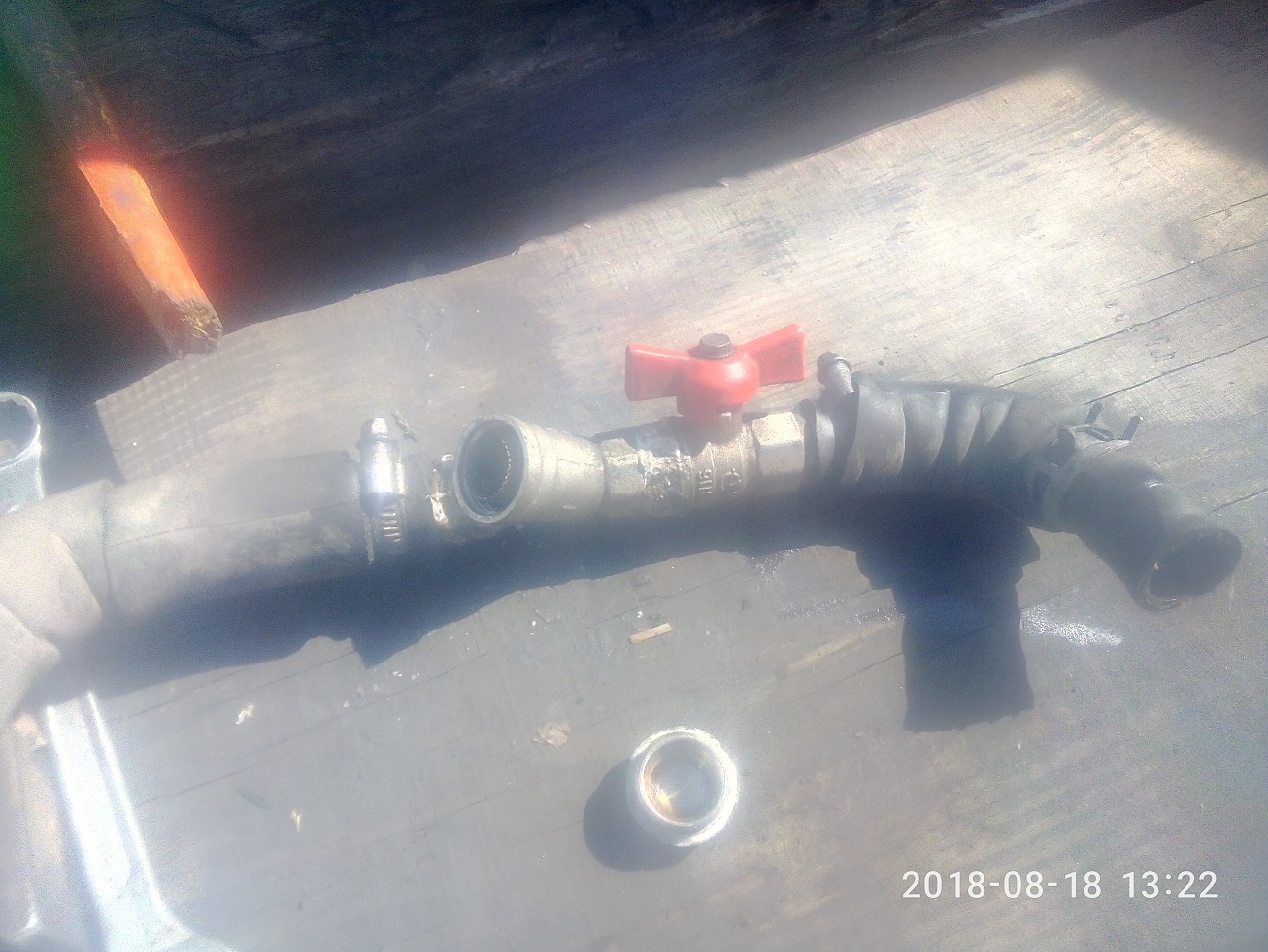

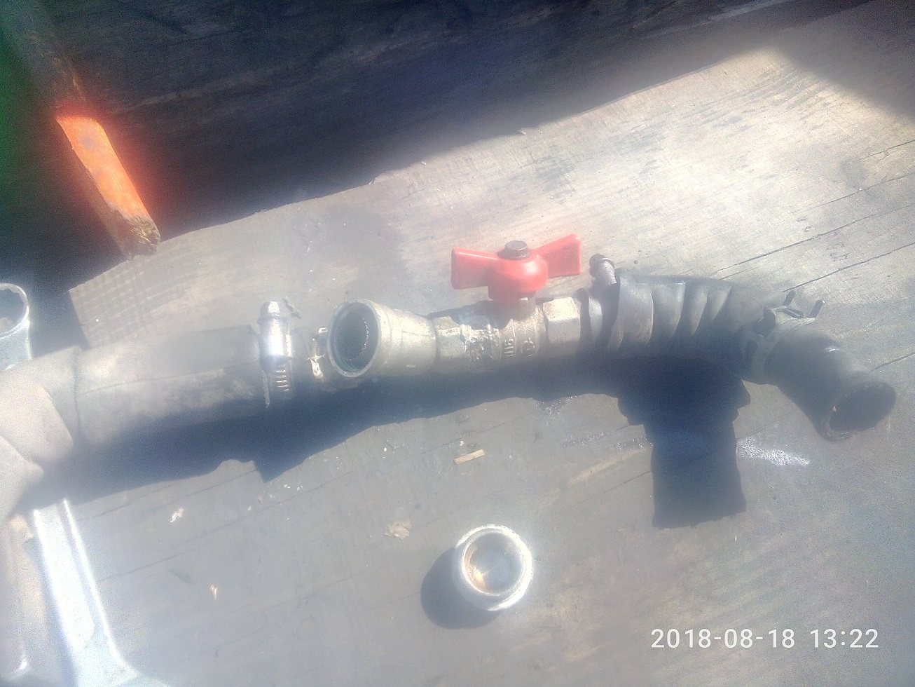

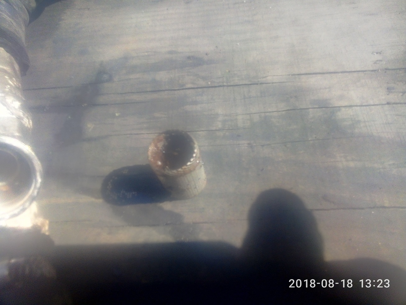

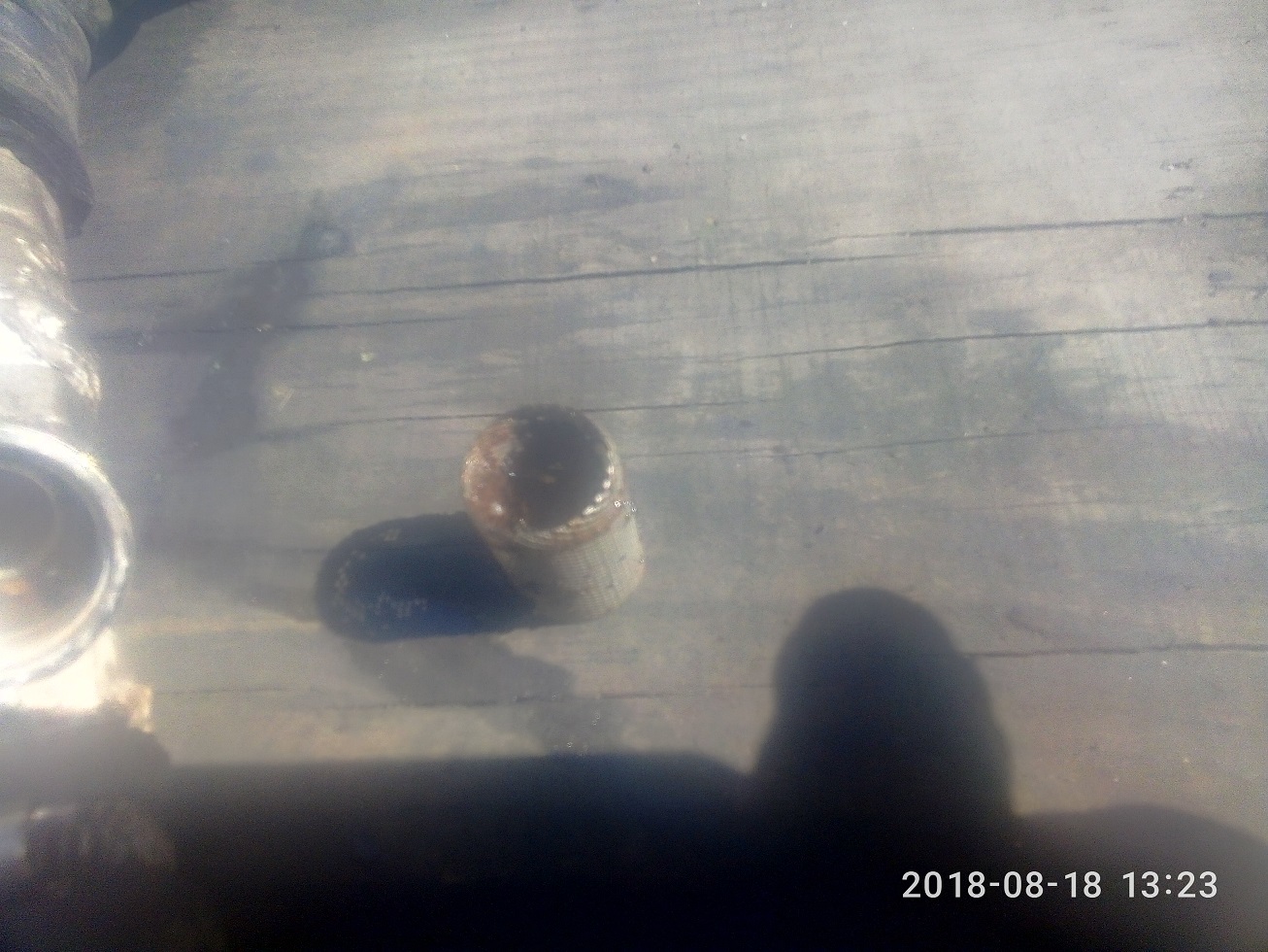

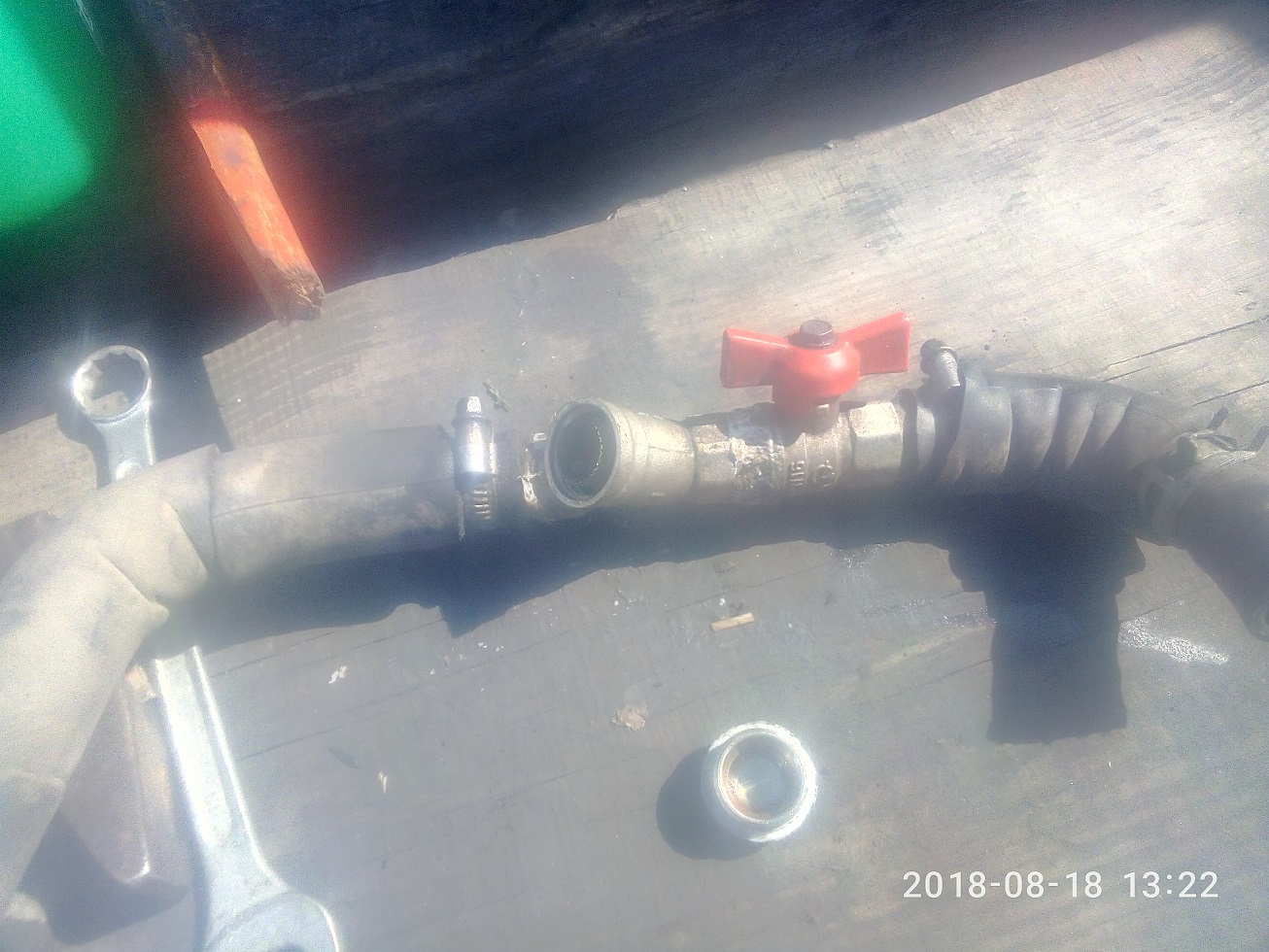

VERVIL писал(а):
alex80383 писал(а):
поставил перед печкой, фильтр грубой очистке, из обычного сантехнического магазина, а за одно и кран, теперь перекрываю на лето. дак вот постоянно этот фильтр чищу, шняги там собирается много, но уж лучше его чем печку.
Фото покажи нанотехнологии :beer:
Добавлено спустя 51 секунду:
Думаю надо посмотреть состав шлака. Может герметик после капиталки сочится...
по запросам трудящихся!!!!
P80818-132244.jpg [ 479.16 КБ | Просмотров: 13494 ]
P80818-132255.jpg [ 468.35 КБ | Просмотров: 13494 ]
P80818-132318.jpg [ 430.57 КБ | Просмотров: 13494 ]
P80818-132341.jpg [ 435.04 КБ | Просмотров: 13494 ]
P80818-132352.jpg [ 428.08 КБ | Просмотров: 13494 ]

Недавно снова снял радиатор на промывку, все как раньше, говна в нем было дохрена. Удалось промыть водой под напором и ершиком (таким бутылки чистят). Поставил, все ок. На все про все час работы. Наверно с этим надо просто смириться и каждый год мыть его. Причин, которые могут все исправить, я не нашел. В этом году машина перестала греться, как я писал в начале форума, причем я ниче не делал в этом направлении. Проблема сама ушла.
