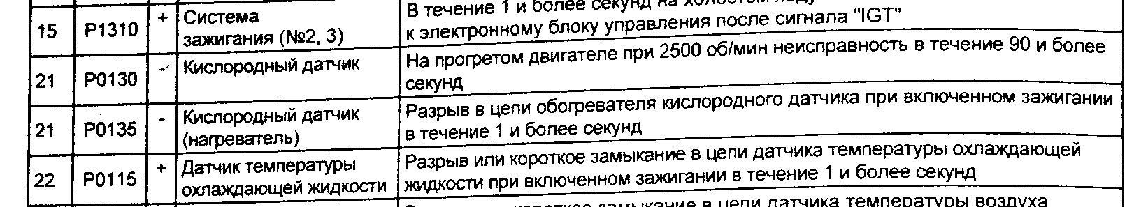

То есть как я понимаю лямбду менять не надо, разницы не замечу? Ошибка 21 присутствует.
 Заголовок сообщения: Re: Выбор лямбда-зонда
СообщениеДобавлено: 01 фев 2011, 19:35
Дело в том, что код 21 указывает на то, что в обрыве цепь спирали подогрева этого датчика (или провод, или контакт, или, как правило - сама спираль). Сам датчик рабочий, но при определённых условиях (до выхода на рабочую температуру) он будет врать. Как только коллектор прогревается до определённой тем-ры, датчик всё будет отрабатывать по чесноку. Вот для того, чтобы в процессе прогрева датчик правильно корректировал смесь, придумали этот подогрев, который выводит лямду в рабочую зону практически моментально. Дальше включаем логику и понимаем, что разницы в расходе практически не заметно. Это касается только ошибки 21. Так что можешь не париться особо и кататься на здоровье. На своём примере тоже могу утверждать - разницы нет.
СообщениеДобавлено: 01 фев 2011, 20:05
Репутация: 2079
Юра, в книге под ошибкой 21 указаны 2 неисправности, в обоих случаях чек не загорается. Обрыв нагрева мне по барабану. Если лямбда сдохнет, как ее вычислить? Чек то не загорится. Ты свою менял? Какие симптомы были. После замены ошибка не появляется?
Мануал+1.JPG [ 134.82 КБ | Просмотров: 4672 ]
СообщениеДобавлено: 01 фев 2011, 20:31
Если лямда сдохнет, самый простой способ определить её состояние - это отключить этот датчик (сдёрнуть разъём) и посмотреть на поведение машинки (в том числе и на расход). Если ничего не изменится, вэлком в магазин... А по уму - смотреть осцилографом на кол-во и форму импульсов (или стрелочной цешкой посчитать импульсы). Параметры на вскидку не помню, можно поискать на сайте - были 100%.
Свою менял из-за этого обрыва, ничего не изменилось, щас бы не поменял. Ошибка после замены 2 года не вылазила.
