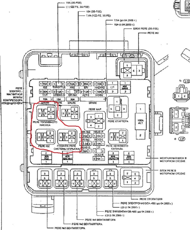

Свечи новые. В катушки заглядывал, вроде все нормально.
Кстати, а какое-нибудь из этих реле может глючить (по той же аналогии, что и предполагаемое реле блокировки)?
Моторный отсек.jpg [ 206.71 КБ | Просмотров: 4315 ]

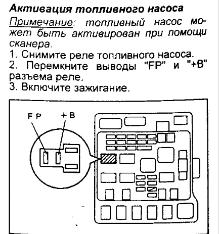

Вот тут ниже там есть как перемкнуть контакт и посмотреть это реле топлевнного насоса http://www.vistaclub.ru/forum/viewtopic.php?t=1012488&start=0&hilit=%D0%BD%D0%B5+%D1%80%D0%B0%D0%B1%D0%BE%D1%82%D0%B0%D0%B5%D1%82+%D0%BD%D0%B0%D1%81%D0%BE%D1%81

То есть можно вставить скрепку в эти два контакта, завести и проверять, заглохнет или нет?
реле.jpg [ 82.31 КБ | Просмотров: 4308 ]

да совершенно верно
