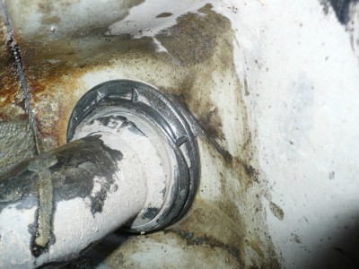

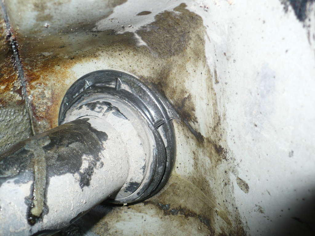

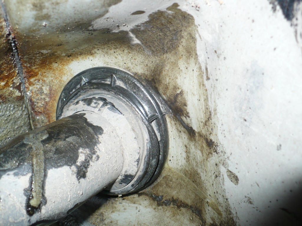

Что то у меня загремело на кочках после автомойки, вытащил из багажника все - не помогло, и я решил что скорее всего лед в бампере отвалился от тепла и начала на кочках тарахтеть :-) залез под машину, выковырял все из заднего бампера, и заодно после прочтения данной ветки снял левое колесо, открутил три болта и снял пластиковую защиту топливного трубопровода.
Ржавая топливная труба (2).jpg [ 60.84 КБ | Просмотров: 7753 ]
Грязь и там была, но что еще хуже - вся металическая труба, от заливной головины до бака, где она переходит в резиновый шланг, ржавая.
Ржавая топливная труба.jpg [ 95.73 КБ | Просмотров: 7753 ]
Ржавая топливная труба (1).jpg [ 84.83 КБ | Просмотров: 7753 ]
Я так понимаю что эта проблема почти у всех Вист в 50 кузове хотя бы. С этим надо что то делать пока не поздно и труба не проржавела насквозь. Надо трубу от грязи отмыть, ржавчину наждачкой и химией убрать, и обработать краской с преобразователем ржавчины, либо замазать защитным составом. И желательно в тепле, что бы краска высохла и не отвалилась потом.

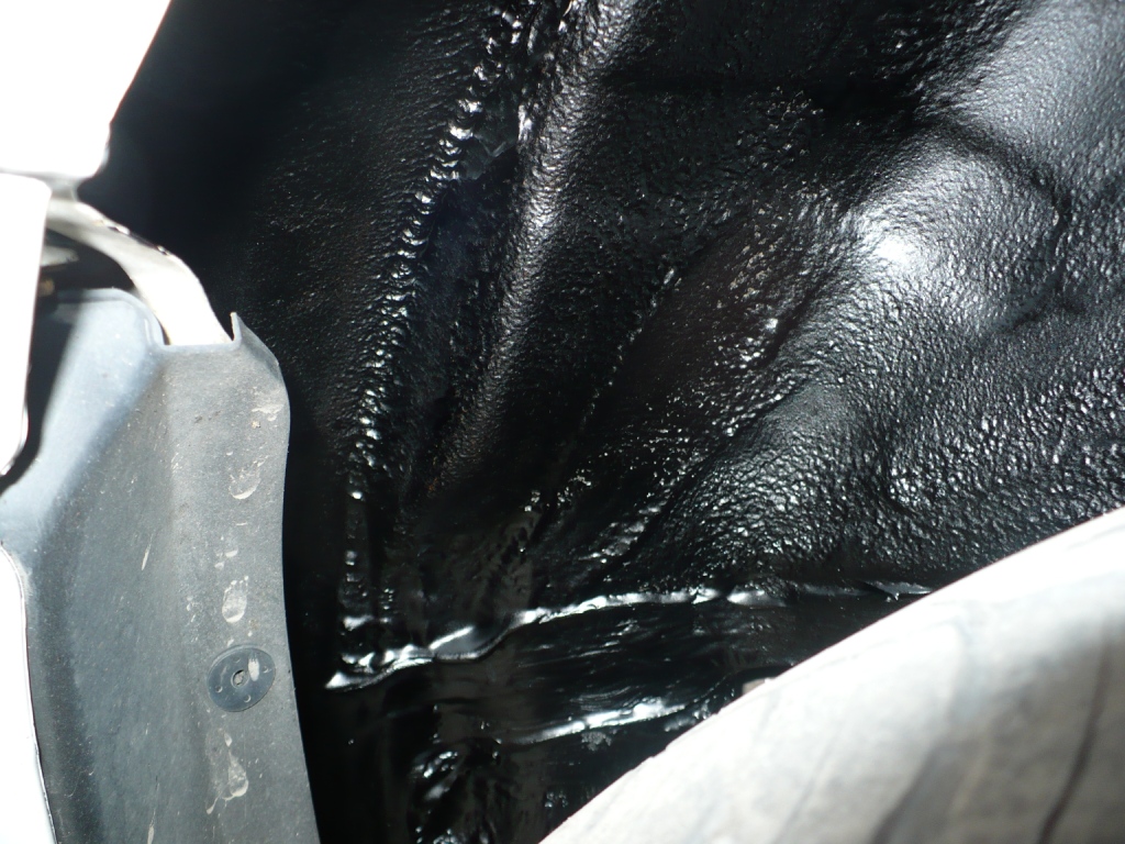

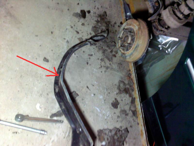

Чтоб грязь стекала просверлил дырку. Наверное оттого, что там вода стоит обнаружил неприятный факт, изнутри гниль... Обработал арки кордоном...

Взял килограммовую банку антикора, поскольку на улице было не жарко, мазать не получилось. Пробовал развести бензином- неудачно. Грел банку феном. Наносил кисточкой. Снимал колеса, ставил на чурки, так как голову под арку засовываешь, страшно. Саму ржавчину пока намазал мовилем, посмотрю что будет дальше.

саму ржавчину желательно зачистить и обработать преобразователем ржавчины-например:ЦИНКАРЬ(думаю можно его нанести с помощью обычного ручного распылителя,чтобы во все щели попал),а потом уже можно и антикором!!! кстати этот преобразователь хорошая штука,я у себя все сколы им обработал(где были "рыжики"-побелело до самого железа,теперь даже после мойки на местах сколов не появляются "рыжики".)
