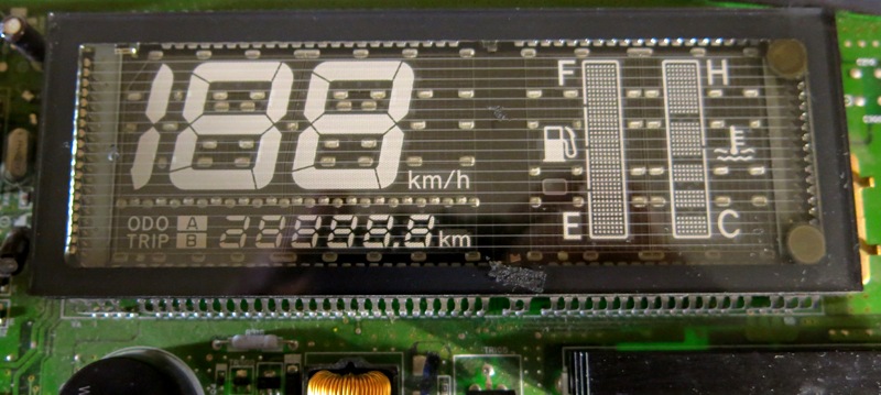

Здравствуйте! Хочу спросить, возможно сделать продолжение отсчета одометра после 299999 км?
IMG_3045.JPG [ 104.73 КБ | Просмотров: 11890 ]
Посмотрите на первый символ одометра. Он состоит из двух частей - 2 и 1, даже 3 зажечь невозможно, не говоря уже о других числах для которых отсутствует один элемент. Так что - в этом индикаторе больше 299999 отобразить нельзя.
Можно полностью тюнинговать всю приборную панель и сделать там все что угодно, например стрелочные указатели топлива и температуры и спидометр как у Волги ГАЗ-24 :).
Вообще, необходимо найти индикатор такой же яркий, как родной и от него плясать.
С температурой выйти за стандартные рамки практически получилось - http://www.vistaclub.ru/forum/viewtopic.php?t=1027360 Ожидаю датчик-зонд.

 Заголовок сообщения: Re: Опыты по модернизации панели приборов ZZV50
СообщениеДобавлено: 22 фев 2019, 09:49
Зарегистрирован: 12 мар 2016, 14:50
Сообщения: 12
Откуда: Степное Озеро, Алтайский край
Спасибо, за ответ. Значит только обнулять пробег...

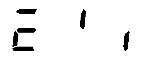

Серёга96 писал(а):
alex80383 писал(а):
Я один вижу что три там точно можно зажечь!?
Нет я тоже обратил внимание так что не один :D
Нет, коллеги, Вы катастрофически не правы! Там всего три элемента:
1. нижняя часть от 1
2. верхняя часть от 1
3. цифра 2 без верхней боковой стенки
Предлагаю вам собрать цифру 3 из этих элементов. У двойки стирать никакие нельзя.
символы.PNG [ 2.94 КБ | Просмотров: 11851 ]
トヨタビスタ VISTA ZZV50
СообщениеДобавлено: 23 фев 2019, 02:23
Сообщения: 2194
Тем: 43
Репутация: 3493
Почему это нельзя!? Единица прекрасно горит двумя вертикальными секторами, если можно так сказать, без секторов которые высвечивают двойку. А двойка тремя горизонтальными и одним вертикальным от единицы! Почему нельзя одновременно зажечь два вертикальных и три горизонтальных, что бы цифра три получилась!? Вот как раз если стереть один вертикальный левый сектор у двойки и зажечь ее одновременно с единицей - тройка и получится!
СообщениеДобавлено: 23 фев 2019, 02:42
Опытный электрон
Зарегистрирован: 26 май 2006, 03:00
Сообщения: 86
Откуда: был Якутск. теперь Севастополь
О машине: Белая, 1ZZ-FE, 2001, владею 20 лет
Репутация: 687
Я ведь нарисовал ТРИ элемента которые зажигаются у первой цифры, по другому не зажигаются, только комбинации из них. Ни каких горизонтальных линий у первой цифры. У остальных можно. Так устроен этот индикатор.
СообщениеДобавлено: 23 фев 2019, 11:56
Сообщения: 2194
Тем: 43
Репутация: 3493
Тогда зажечь вместе двойку и единицу, а левый вертикальный сектор двойки прямо на колбе чем нибудь заклеить или закрасить что бы его видно не было! Тогда тоже тройка получится :good:
