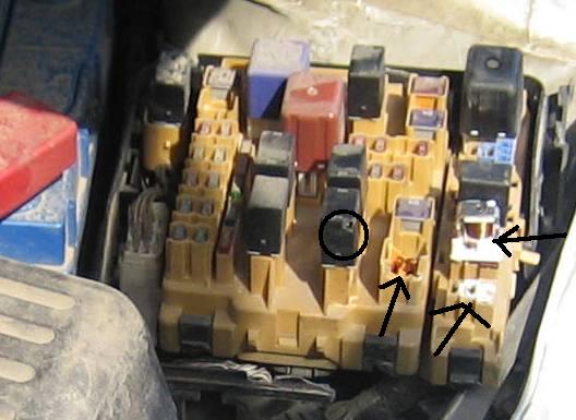

 Заголовок сообщения: Проблема с отоплением
СообщениеДобавлено: 09 июл 2011, 02:46
Зарегистрирован: 23 ноя 2008, 04:00
Сообщения: 32
Откуда: Балабаново
О машине: 3sfse 2000
Добрый вечер. Подскажите пожалуйста печка перестала реагировать на изменения при вращении ручки климат контроля от минимального значения до максимального. Постоянно дует холодный воздух при этом на дисплее всё отображается а заслонка холод-тепло не отрабатывает кондей работает, печка дует отлично переключения салон-улица, ноги-лобовое стекло работают, подскажите с чего начинать решать проблему может где есть предохранитель, а то машина после ДТП до этого работало все отлично единственное что пострадало из электрики это на фото.
IMG_714600.JPG [ 38.18 КБ | Просмотров: 6746 ]
 Заголовок сообщения: Re: Проблема с отоплением
СообщениеДобавлено: 09 июл 2011, 20:00
Сообщения: 170
Репутация: 11
а может просто тяги слетели с печки? поищи похожие темы
СообщениеДобавлено: 09 июл 2011, 21:31
Сообщения: 1118
Откуда: Амурская обл.
Репутация: 210
А может после удара заслонку заело или кусок стекла или пластмассы попал? Сними тягу и попробуй руками перекинуть.
