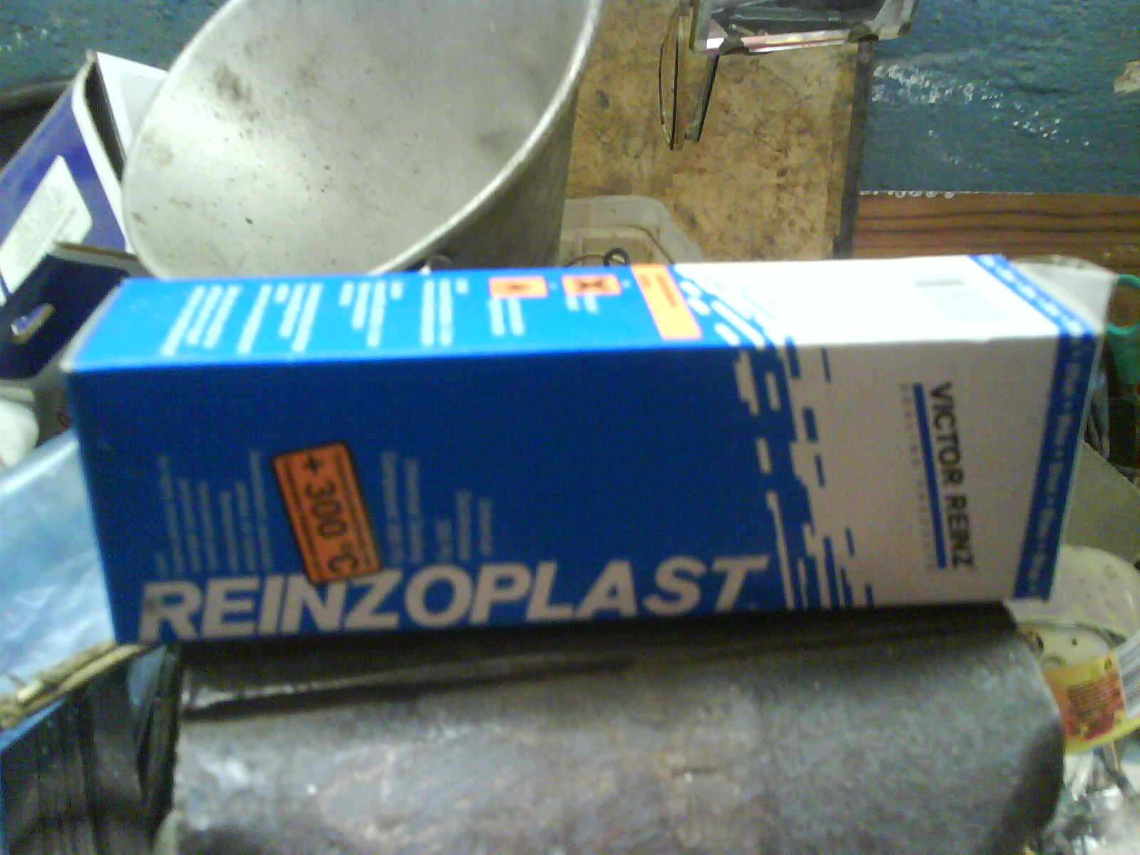

вот фотка коробочки.
А по поводу что на масло посадил это врятли, т.к. когда рассматривал то место где текло масло, было видно что оно прямо в герметике канавки образовало, да и разве затвердевший герметик должен удаляться бензином и превращаться в крем в антифризе?
Комментарий к файлу: плохой герметик
это "враг народа" или нет? )))....

Да, это фотка "плохого герметика", не в курсе как ставил мастер на этот герметик, но экспериментировать не хочу. Хотя ставил на этот герметик гидронатяжитель (все делал по инструкции), когда еще не знал откуда течет, эффект был тотже.
