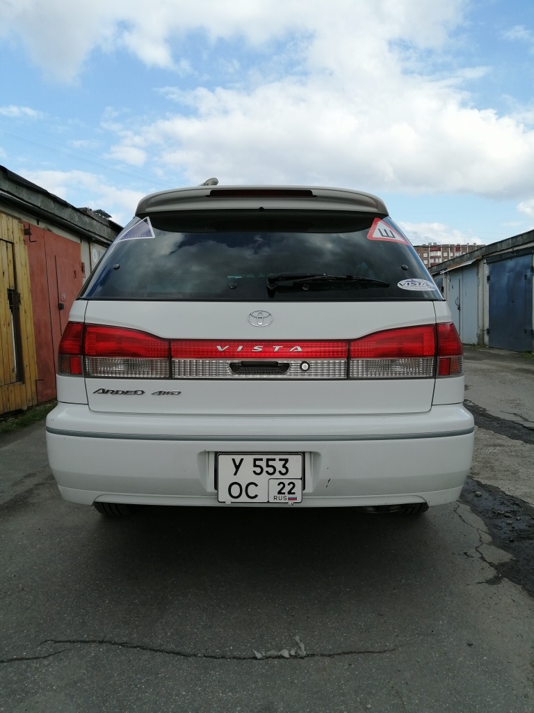

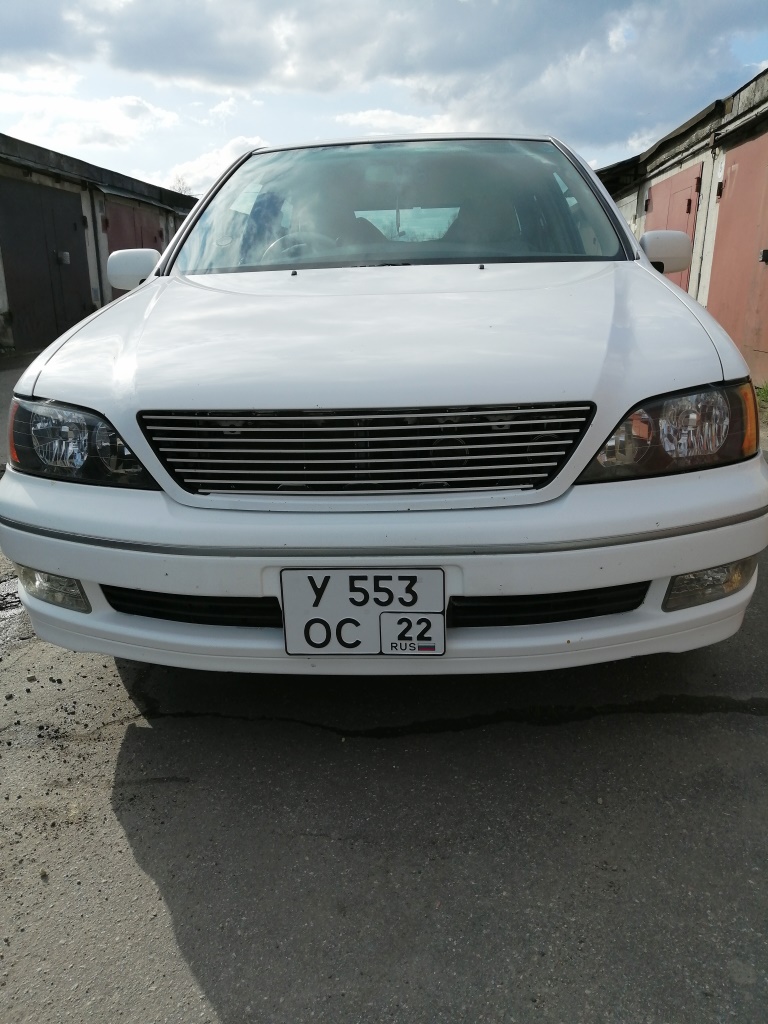

Всем привет! Ничего не сверлил, закрепил на обычный двусторонний скотч.
IMG_20200504_172430.jpg [ 249.82 КБ | Просмотров: 13379 ]
IMG_20200504_170339.jpg [ 224.27 КБ | Просмотров: 13379 ]

А что,с переди можно вешать такой номер? ,А со скотча отвалится.
 Заголовок сообщения: Re: Номера
СообщениеДобавлено: 05 май 2020, 13:10
Репутация: 2079
Ветровики и шильдики же не отваливаются. А так посмотрим, конечно.

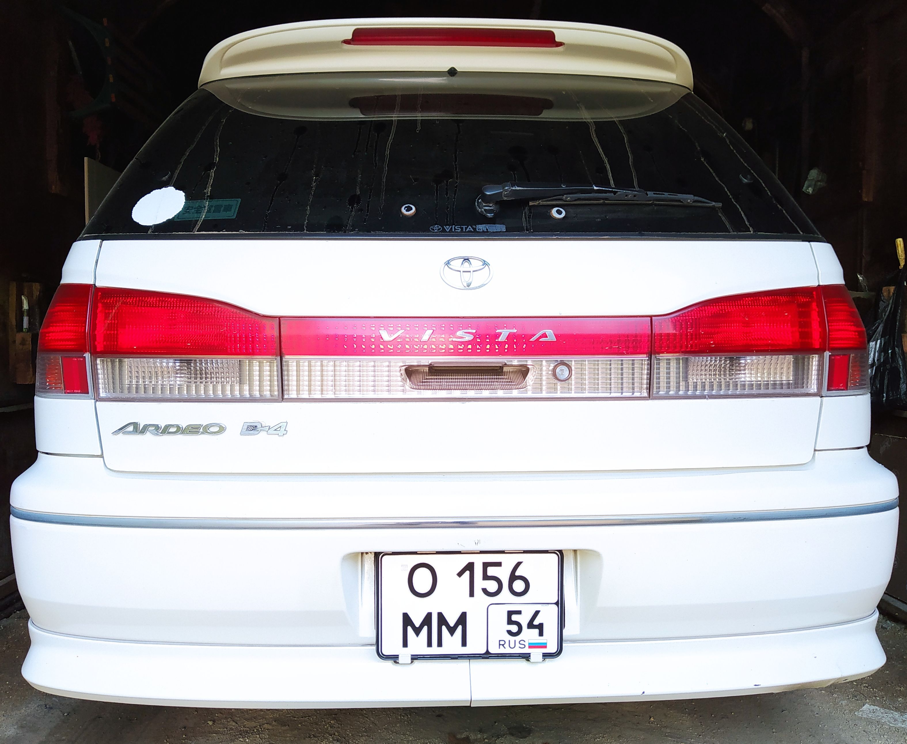

Ребята справил себе номерной знак, зацените! Всё официально. Стоит 2000р и 10минут времени!
номер.jpg [ 790.81 КБ | Просмотров: 12835 ]

Процесс получения(замены) плиз.
 Заголовок сообщения: Re: Номера.
СообщениеДобавлено: 21 июн 2020, 14:37
Сообщения: 731
О машине: SV50, 3S-FSE
Репутация: 466
Всё просто. У нас в Новосибирске даже несколько фирм. Одна работает даже круглосуточно.
1. Прийти, предъявить: свой паспорт и документы на авто.
2. Заплатить 2000руб
3. Подождать 10 минут
Всё!
Идти нужно не в ГИБДД, а в фирму которая изготавливает дубликаты. Свой номер сдавать не нужно. Получил дубликат, купил рамку, и приделал. Наконец то пригодилась штатная подсветка номера. Я доволен, как слон!

Ребята для информации выдержки из ГОСТ Р 50577-2018 (ГОСТ на автомобильные номера)
Примечания:
1. На транспортных средствах с нестандартным местом крепления регистрационных знаков допускается установка заднего регистрационного знака типа 1А вместо регистрационного знака типа 1.
(т.е. сзади предусмотрен обычный однострочный знак, но ДОПУСКАЕТСЯ двустрочный)
Ж.З Передний регистрационный знак должен устанавливаться, как правило, по оси симметрии транспортного средства. Допускается установка переднего регистрационного знака слева от оси симметрии транспортного средства по направлению движения транспортного средства.
Ж.4 Место установки заднего регистрационного знака должно обеспечивать выполнение следующих условий:
Ж.4.1 Регистрационный знак должен устанавливаться по оси симметрии транспортного средства или слева от нее по направлению движения.
Ж.4.4 Высота нижнего края заднего регистрационного знака от опорной плоскости транспортного средства должна быть не менее 300 мм: для мотоциклов, мотороллеров, мопедов и снегоходов — не менее 200 мм: высота верхнего края знака — не более 1200 мм.
Ж.4.7 Регистрационный знак должен устанавливаться таким образом, чтобы в темное время суток обеспечивалось его прочтение с расстояния не менее 20 м при освещении штатным фонарем (фонарями) освещения знака транспортного средства.
Ж.5 Для крепления регистрационных знаков должны применяться болты или винты с головками, имеющими цвет поля знака или светлые гальванические покрытия.
Для крепления в поле регистрационных знаков (кроме типов 16—18) допускается наличие отверстий диаметром не более 7 мм. На однострочном знаке допускается не более двух отверстий, на двухстрочном знаке не более четырех отверстий. Отверстия не должны находиться на символах и окантовке
Допускается крепление знаков с помощью рамок. Болты, винты, рамки не должны загораживать или искажать имеющиеся на регистрационном знаке надпись «RUS». изображение Государственного флага Российской Федерации, буквы или цифры.
Не допускается закрывать знак органическим стеклом или другими материалами.
Короче, можно просверлить в двухстрочном знаке четыре отверстия для крепления диаметром 7мм (но нам для крепления нужно два). НЕ сверлим: окантовку, цифры, буквы, флаг, надпись RUS.
Болтики с белой головкой или из светлого металла (хочу найти из нержавейки). Всякие декоративные болтики со светоотражателями и прочее - вне закона!
