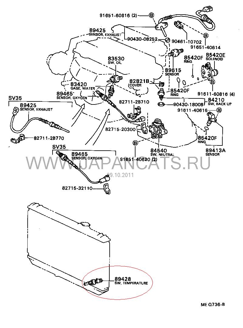

 Заголовок сообщения: Постоянно работают (не отключаются) вентиляторы радиатора.
СообщениеДобавлено: 09 окт 2011, 20:47
Зарегистрирован: 22 окт 2009, 03:00
Сообщения: 3
Помогите. Постоянно работают (не отключаются) вентиляторы радиатора.
 Заголовок сообщения: Re: Постоянно работают (не отключаются) вентиляторы радиатора.
СообщениеДобавлено: 09 окт 2011, 21:01
Зарегистрирован: 25 окт 2010, 12:15
Сообщения: 354
Репутация: 140
датчик температуры накрылся. менять надо.
СообщениеДобавлено: 09 окт 2011, 21:02
Сообщения: 3
Спасибо, а где он находится?
СообщениеДобавлено: 09 окт 2011, 21:19
Сообщения: 354
Репутация: 140
какая машина, двигатель?
Добавлено спустя 6 минут 23 секунды:
у меня так
Безымянный.JPG [ 116.06 КБ | Просмотров: 14549 ]
