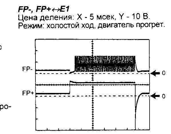

Здравствуйте! Столкнулся с такой проблемой ехал по дороге, и резко мотор потерял мощность, загорелся чек, прочитал ошибки самодиагностикой показал (24 78) кое как доехал до дома авто ехало в аварийном режиме только на второй передаче. начал разбираться. Выяснил следующее, насос ТНВД сам по себе работает, подавал на него 12 вольт соленоид щелкает. При замерах с колодки питания на ТНВД, нет никакого питания на заведенной. Мотор запускается с пол пинка, но давлю педаль акселератора в пол обороты выше 1800 не поднимаются и мотор захлебывается (как будто не достаточно топлива). сам по себе мотор работает и без одетой колодки питания на ТНВД. Что это может вообще быть?

А если нет вообще питания на насос ТНВД то что это?

Осциллографом проверили? Тему сначала прочитали? Сигналы на ТНВД должны быть как на рисунке, 78 ошибка проверяйте проводку от ЭБУ до ТНВД.
тнвд1.jpg [ 44.61 КБ | Просмотров: 1697 ]
