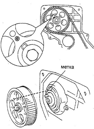

Я вторую точку не нашел на корпусе
Добавлено спустя 8 минут 40 секунд:
Не понял на шестерня распредвала, где находится прорезь и метка? Я только нашел круглое отверстие, и через него совмещал с прорезью на корпусе

 Заголовок сообщения: Re: 3s-fe плохо набирает обороты. не стабильные, завышенные ХХ...
СообщениеДобавлено: 24 ноя 2024, 20:38
Сообщения: 12747
На вашем скрине это как бы установочная метка и она находится не по центру крышки распредвала. А метка ВМТ должна быть посредине крышки
метка.jpg [ 8.78 КБ | Просмотров: 9613 ]
Добавлено спустя 14 минут 49 секунд:
Метка шкива распредвала должна стоять перпендикулярно плоскости ГБЦ, а на картинке насколько я понял, совмещена первая метка при положении шкива коленвала в таком положении

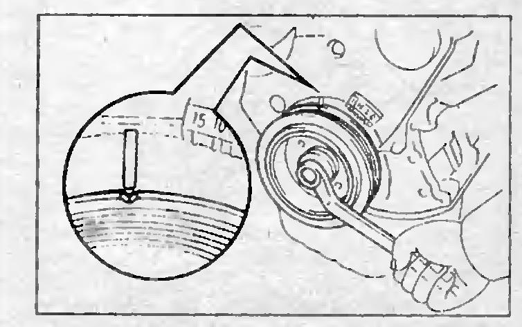

СообщениеДобавлено: 24 ноя 2024, 21:03
Сообщения: 12747
На ползуба получается если ремень грм перевернуть, но ползуба так не влияет на зажигание, а вот от от путания меток, как раз не хватает поворота трамблёра. А совмещение метки через отверстие лучше проверять тоненьким гвоздиком.
СообщениеДобавлено: 25 ноя 2024, 05:11
Зарегистрирован: 22 фев 2023, 07:01
Сообщения: 33
О машине: SV350029109, 3S6674080
Я вот по этой картинке выставлял Изображение
В книжке в принципе тоже самое. Если надо, могу с книги сфотать и скинуть..
СообщениеДобавлено: 25 ноя 2024, 23:08
Сообщения: 12747
Всё делается наоборот, сначала КВ выставляется в 0, а затем подводится метка распредвала. На шкиве РВ метка одна - это отверстие. Поворот трамблёра без перемычки в диагностическом разъёме компенсируется ЭБУ двигателя и старается вытянуть положенные 10 градусов опережения.
