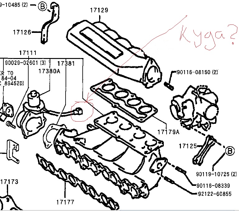

Товарищщи! подскажите плиз! как долезть до этого разъема?
и еще... на заглушенном двиге реально услышать работу заслонок или только визуально?

Насколько помню при снятии верхней части заслоник не увидишь, только эндоскопом. Если с двигателем SCV все нормально сигнал в комп может идти от датчика положения. Зачем сразу разбирать- проверить выход датчика ( выводы SCVP-E2) c блока ЭБУ . Может в нем все дело. Кстати , 58-это именно его код и по датчику можно косвенно определить "шевелится" ли привод.

облазил все вокруг этого клапана.... Там разъем в резиновом чехле, нет?как мне по-другому заставить шевелиться этот клапан, кроме как через тот разъем?
