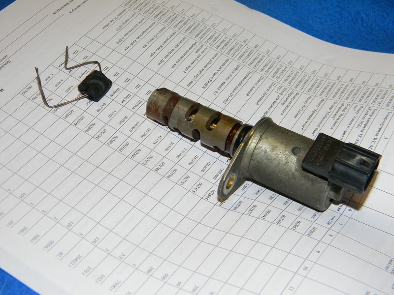

клапан VVT i ломают обычно при ремонте двигателя как то при снятии головки блока . Лень бывает вытащить клапан а к болту крепления подлезть ОЧЕНЬ хочется.

Судя по фотографии, клапан сломали болтом.
Болт этот держит головку цилиндров. Когда выкурчиваете этот болт, для снятия головки цилиндров, болт упирается краем шляпки в кончик клапана VVTi, как назло так безобидно. Одним словом, болт ломает сразу этот хрупкий клапан VVTi.
Если хотите открутить болт , в первую очередь снимите аккуратно этот клапан VVTi, не бейте по клапану, если не выходит (Клапан сидит очень плотно и точно в гнезде).

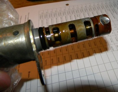

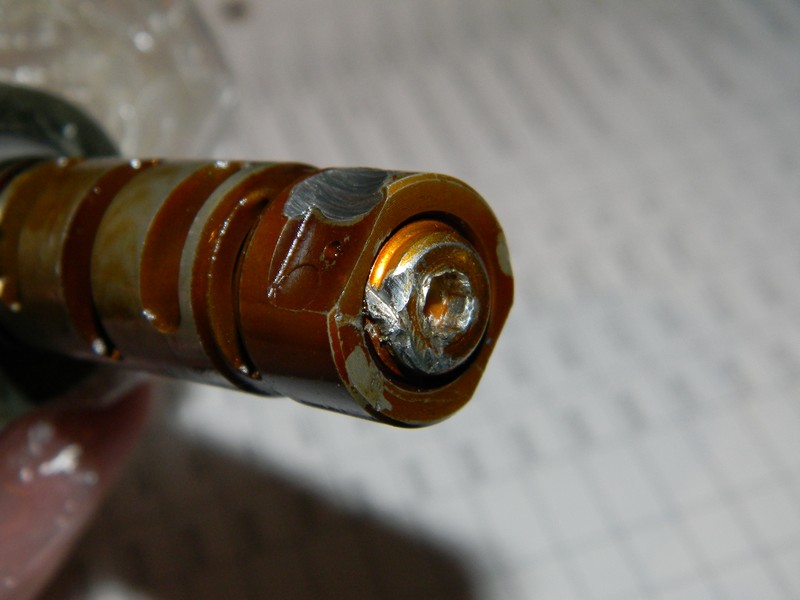

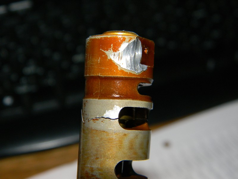

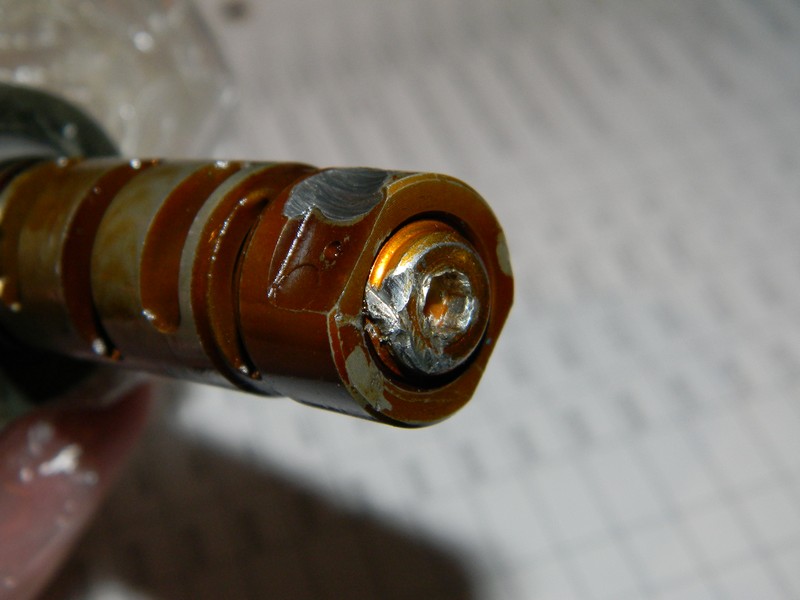

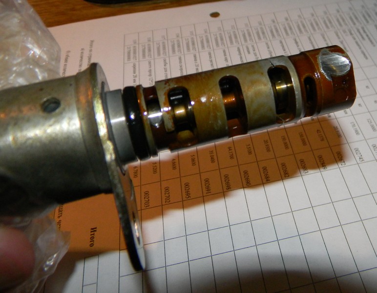

Подниму старую тему.

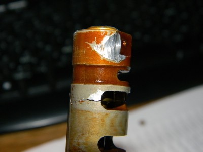

Симптомы были указывающие на этот клапан, т.е. на D иногда машина теряла обороты ("на холодную"), могла заглохнуть.

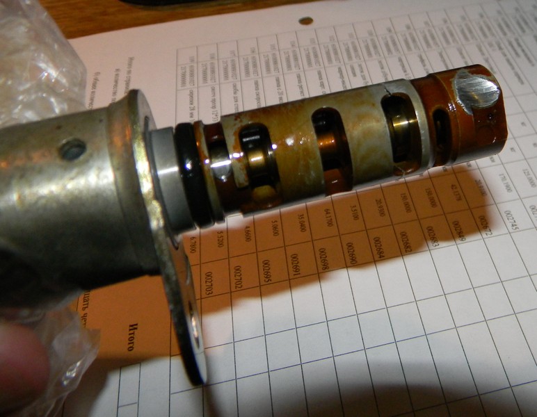

Снял я клапан и он тоже оказался сломанным, т.е. надломанным с большой выработкой. Извиняюсь за качество фото, потом выложу получше. Срабатывал клапан через 3 раза, т.е. три раза срабатывает и застревает в верхнем положении.
Так вот вопрос: чем такая выработка может быть сделана? Цепью? Мастером? Но вроде он не дурак, да и не похоже на следы от болта.
Просто заменить на новый, а его также не сломает? Цепь новая.
Добавлено спустя 1 день 21 час 52 минуты 31 секунду:
Ребят, кто поставил новый клапан - не проверяли его? Я боюсь что поставлю новый и его также снесет 8O а 2000р не лишние.

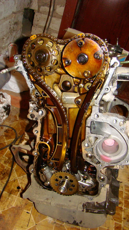

Посмотрел где стоит этот клапан - его никак не могло "съесть" цепью.
Откликнитесь кто менял его?
Комментарий к файлу: 1
DSCN5516.JPG [ 152.71 КБ | Просмотров: 15498 ]
Комментарий к файлу: 2
DSCN5517.JPG [ 119.59 КБ | Просмотров: 15498 ]
Комментарий к файлу: 3
DSCN5518.JPG [ 124.49 КБ | Просмотров: 15498 ]
Комментарий к файлу: А вот здесь видно что не может цепь попасть на клапан

на 3-ей фотке - это трещина чтоль???.....

да это трещина, причем конец клапана держится на маленькой перемычке, где не успел треснуть.

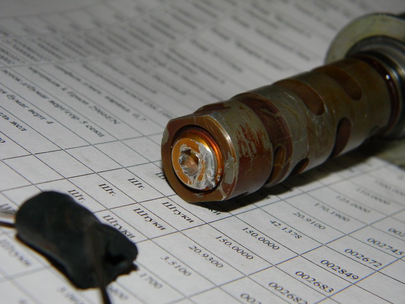

В общем думаю надо поставить точку в этом вопросе. Так как я не нашел ответа на вопрос - "почему ломается клапан VVTI?".
Ответ: Клапан ломают только при снятии головки блока! Иначе ничего больше его сломать не может, рядом никаких крутящихся частей нет, которые могут зацепить клапан. Т.е. при снятии головки блока необходимо обязательно снимать клапан VVTI.

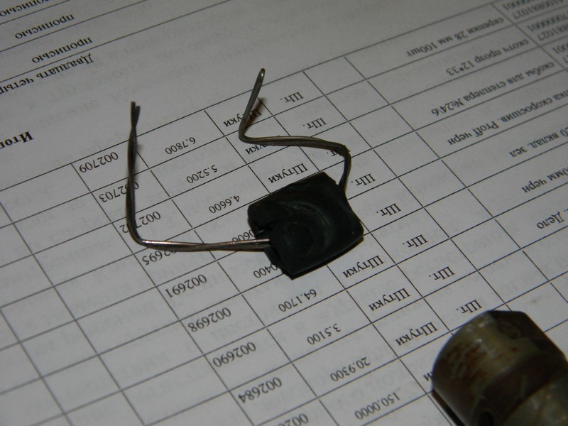

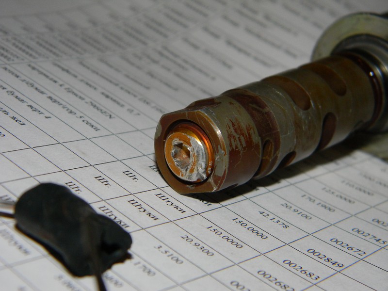

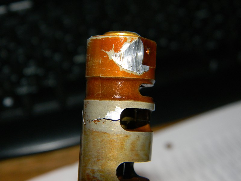

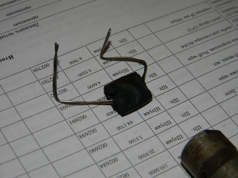

Мой мастер пошел дальше (см. фотки) снимать клапан он видимо тоже не собирался и когда он надломился, то решил собрать по-своему. :rus: Взял кусок резиновой трубки продел проволоку через нее и зажал между клапаном и блоком. Все это мои предположения, т.к. мастер все отрицает. Ну резинка и после снятия клапана осталась на месте (хорошо поджалась), а проволока болталась на этой резинке. Так я проехал 3000 км :o Ладно эта проволока не попала между звездочкой и цепью.
DSCN5522.JPG [ 191.06 КБ | Просмотров: 15484 ]
Комментарий к файлу: новая запчасть в двигателе
DSCN5523.JPG [ 159.12 КБ | Просмотров: 15484 ]
Комментарий к файлу: чем он так мог покоцать, хз.
DSCN5524.JPG [ 153.28 КБ | Просмотров: 15484 ]

мдя...мастеры-ломастеры...
