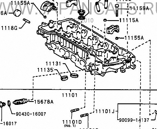

oleg84 писал(а):
фмльтрик почистить проблема не большая.. тем более если машина на приколе.. там ничего снимать не надо.. выкрутить заглушку..и аккуратно достать.. помыть и поставить обратно..я вот думаю эт надо делать при смене масла.. один раз на 3-4 замены...
Подскажите где находится эта заглушка и этот фильтрик. Судя по верхнему сообщению где-то он есть.
сам на двигателе не разбирался, но по СХЕМЕ глянь, код детали 15678А
если джяпанкатс не откроется, то вот рисунок:
ввти.jpg [ 213.02 КБ | Просмотров: 2118 ]

Вот этот? 15678-31010 но он только выпуск с 2002 года
