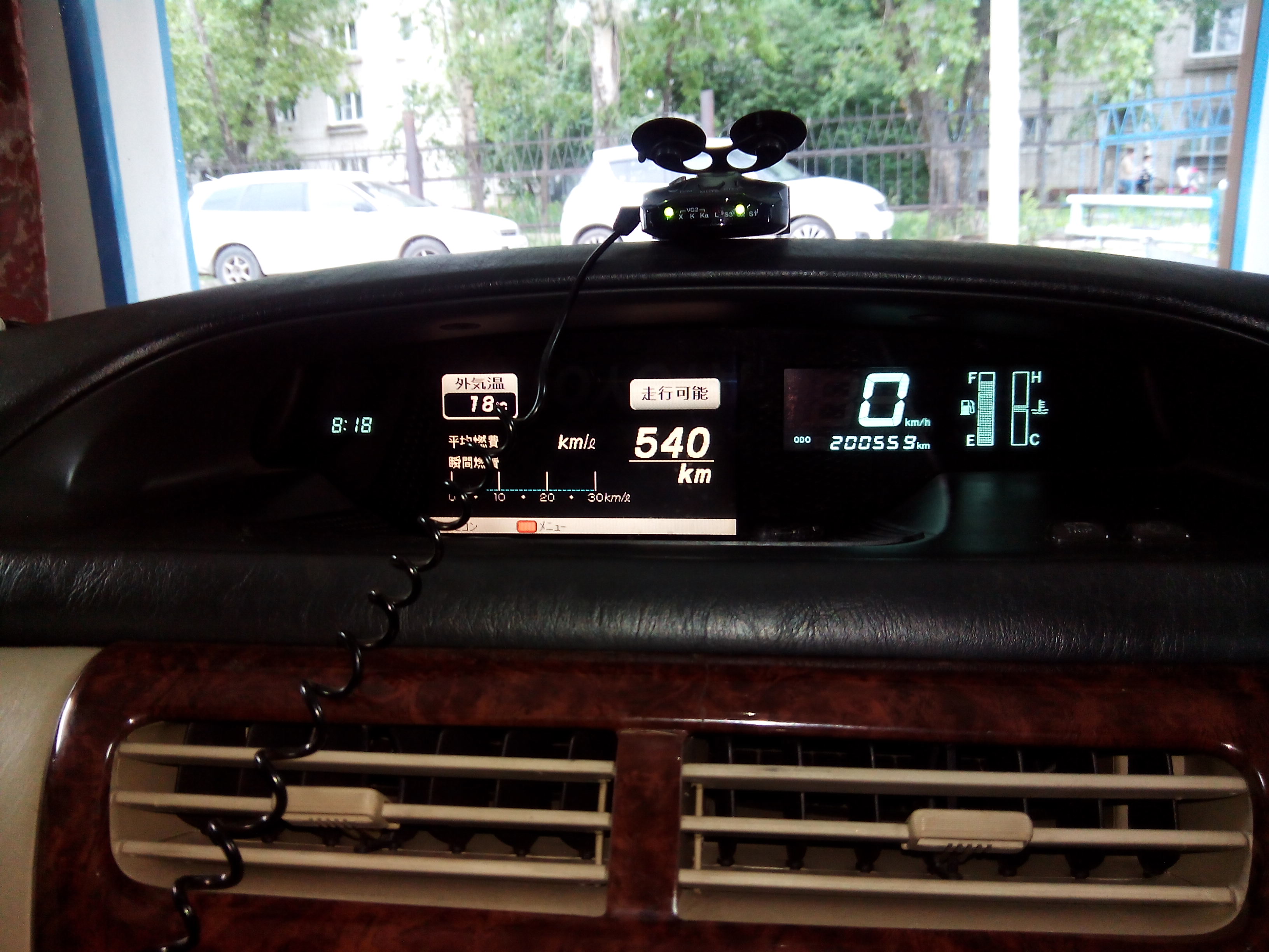

 Заголовок сообщения: Re: Расходомер. Замеры и показания бортового компьютера...
СообщениеДобавлено: 20 мар 2015, 18:30

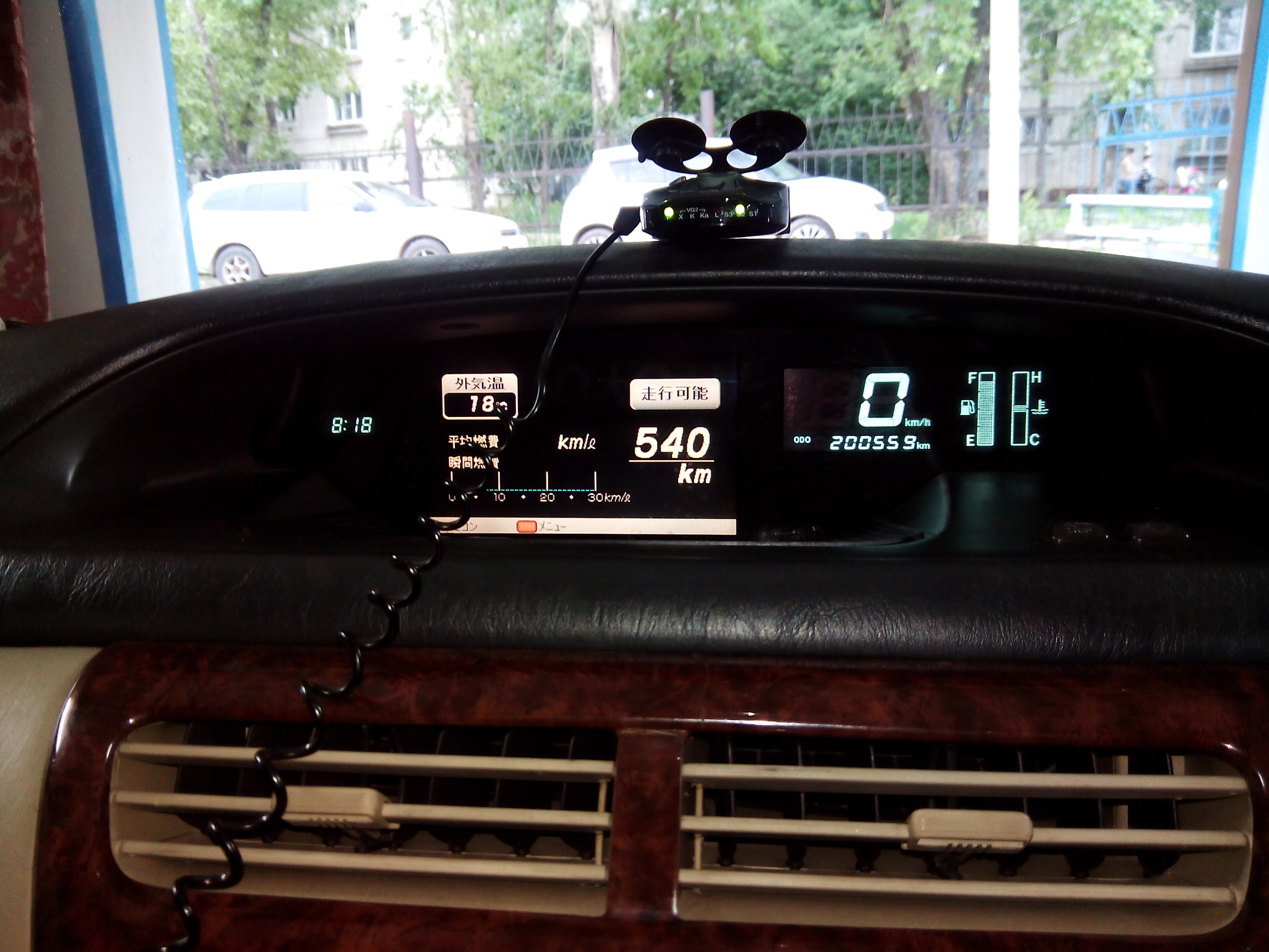

Внесу свои пять копеек,у меня лампочка топлива загорается при остатке 15 км! Заливаю 40 л.,показывает 400 с копейками,летом больше!фото с лета!
IMG_20140613_201918.jpg [ 801.45 КБ | Просмотров: 2184 ]
