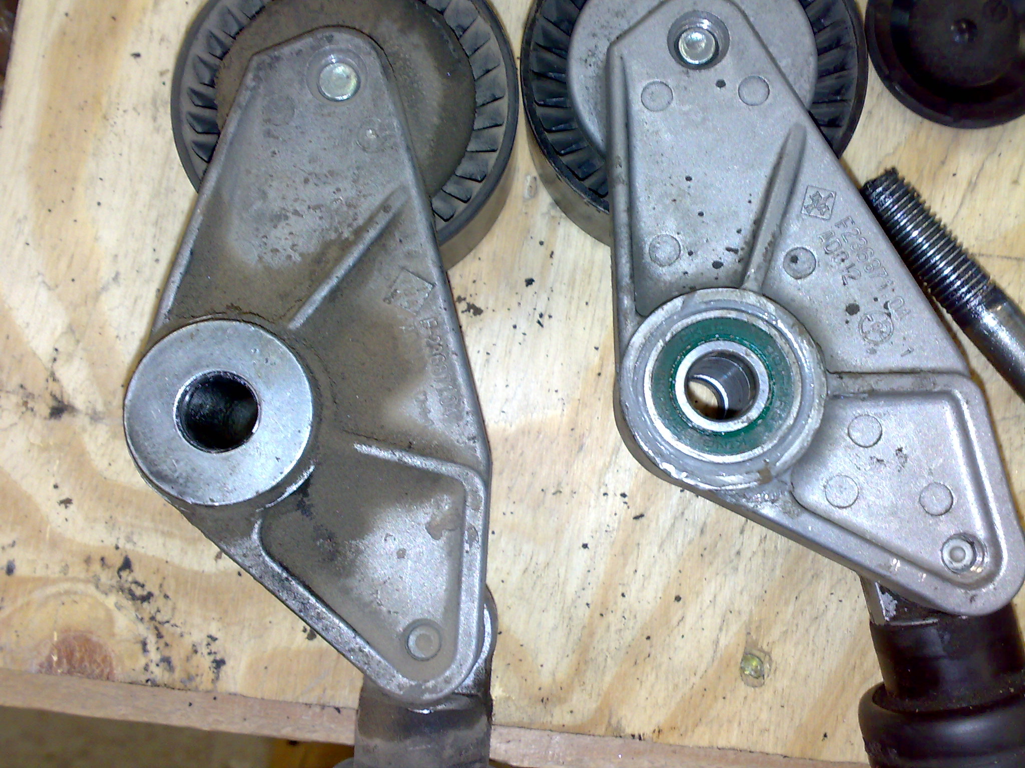

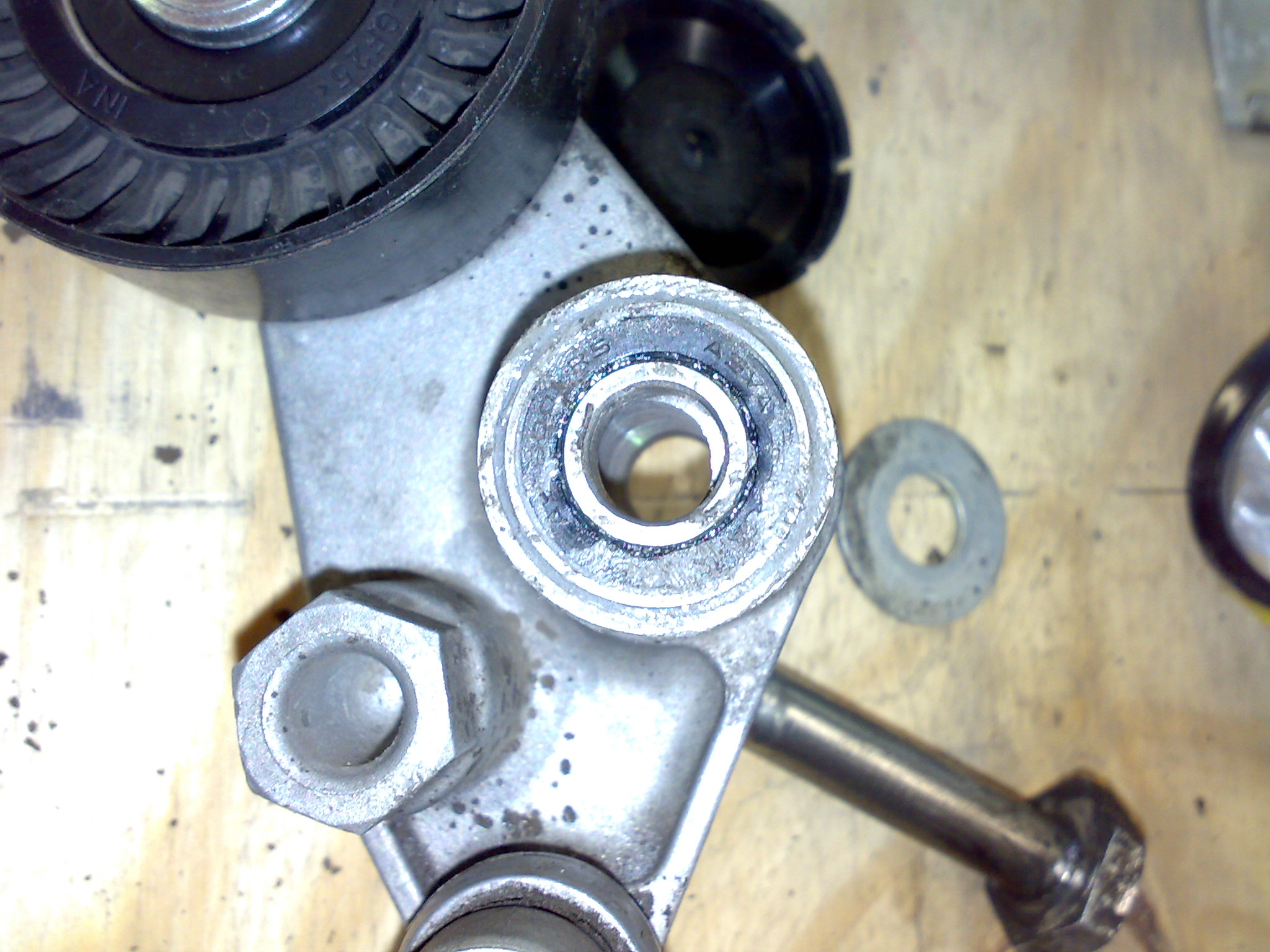

Народ вот так еще из положения выходит, по два подшипника загоняет(подшибник шариковый (12x28x8) номер 60012RSC3) в место втулок в отверстие рычага натяжителя.
12082011354.jpg [ 491.91 КБ | Просмотров: 3265 ]
12082011355.jpg [ 643.15 КБ | Просмотров: 3265 ]
Toyota Vista 2003г.в. 1ZZ-V50,GPS-Navitel.
 Заголовок сообщения: Re: Ревизия НАТЯЖИТЕЛЯ ремня навесных агрегатов на 1ZZ-FE...!
СообщениеДобавлено: 28 сен 2012, 19:07
Прикольно.... надо модератору темы по натяжителю вместе объединить, а то я эту давно уже не читал.
