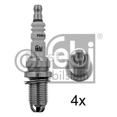

Наши свечи штатные DENSO K20TR-11 и NGK BKR6EKB-11 имеют 2 боковых контакта.
А никто с 3 боковыми не пробовал?
Такие например.
Хочу послушать как бабушка с ними "петь" будет.

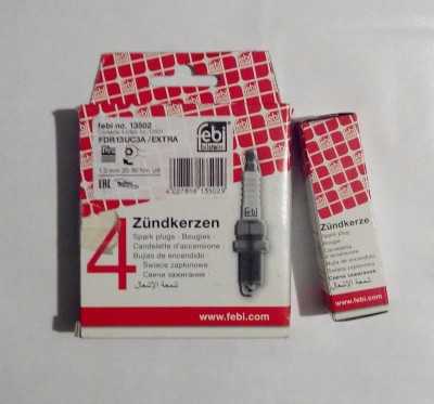

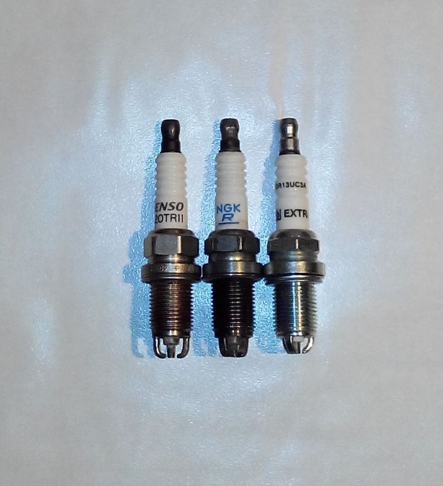

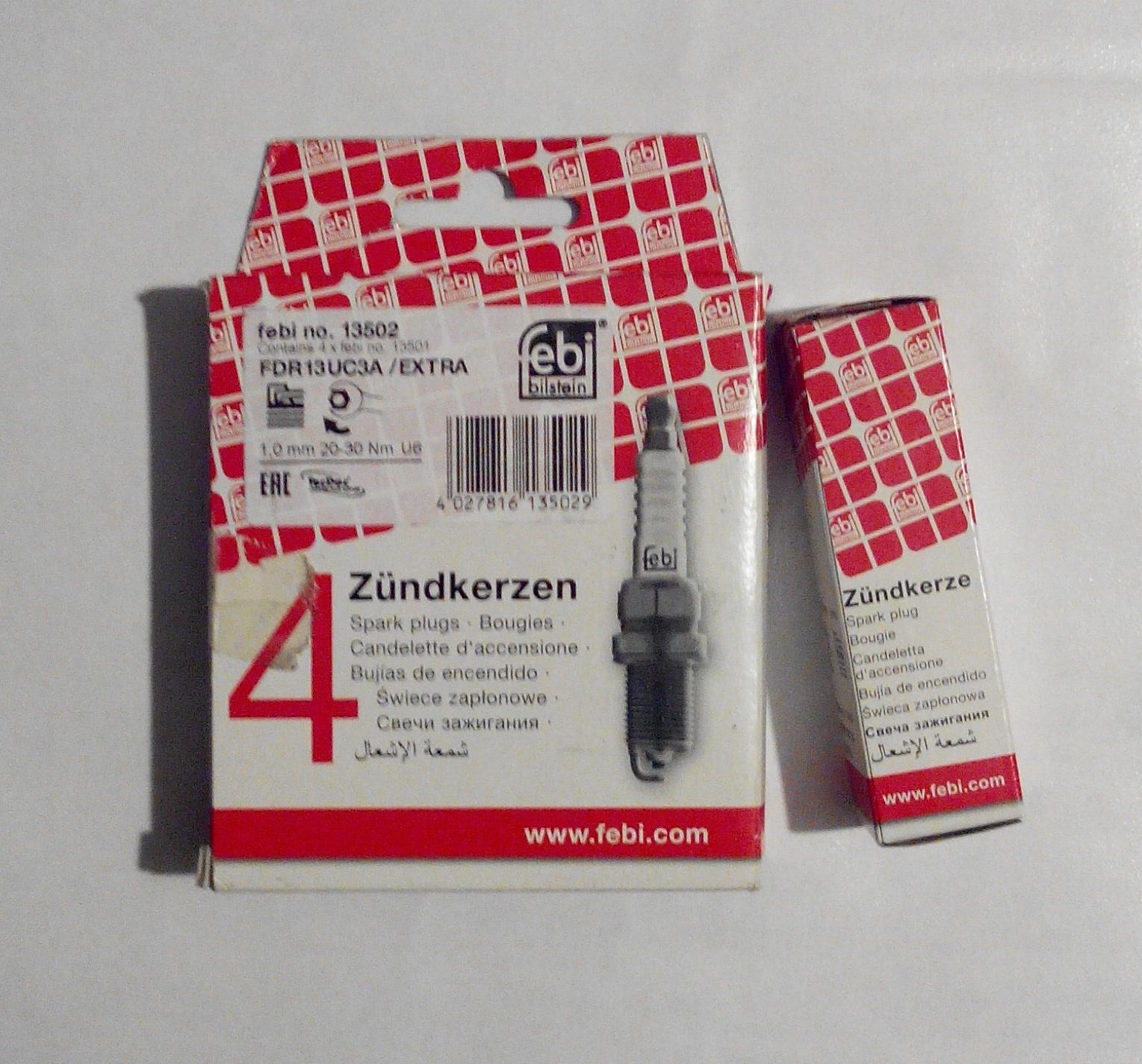

Приехали.
Покрутил в руках и пощелкал на стенде.
Все исправно, искра на всех ровная и стабильная, сопротивление резистора 7К.
Для сравнения в б\у DENSO K20TR-11 и NGK BKR6EKB-11 - от 4,5 до 6К.
Думаю, это не существено.
Сделаны качественно, надписи четкие.
Судя по упаковке, сделаны для внутреннего рынка или немецко-язычных стран, все основные надписи на немецком, штрих-код производителя 402 - BRD.
Родной заводской Bilstein (Бильштайн) номер FDR13UC3A.
Номер 13502 - присвоенный продавцом FEBI.
В разных каталогах встречаются и более ранние номера 13501 и более поздние 13503.
Теперь надо поставить на машинку и посмотреть как будут работать.
IMG_20170304_054342.jpg [ 110.62 КБ | Просмотров: 5245 ]
IMG_20170304_054441.jpg [ 308.45 КБ | Просмотров: 5245 ]

Ну вот совместными усилиями с alex80383 Спасибо! :beer: У него стоят FEBI 13503 свечи трех электродные он на них ездит и не знает проблем. Вариант рабочий и не надо покупать денсо или нжк.
Но вот у меня началась эпопея имеем Toyota vista Ardeo SV55 двигатель 3S-FE/С установленным ГБО 4 поколения. Двигатель Является теперь нагруженным но газ стоит на половину и поэтому теперь имеем головняки с проводами и свечами. Так как мастер который ставил гбо сказал ставь иридий и не парься только сделай зазор на 0.8 что бы лучше работало, но нет это не работает потому что тут нужно на свечу все таки ставить индивидуальные катушки на каждый цилиндр и уберем лишнее потери по проводам. А пока имеем что есть катушки и провода и получается родные свечи двух электродные мы убираем потому что они пропускают вернее имеет слабую искрообразование. Втыкаем за место этих свечей по каталогу иридий. Толку нету после последней замены на газу 20 тыс и выбросили свечи и провода. И на сегодняшний день после разговора с alex80383 еду беру контрактные провода и смотрю на свечи FEBI 13503 читаю про них понимаю то и смотрю далее и попадается Bosch Super 4 беру их и ставлю и понимаю что машина просто поехала и 2 литров ей хватает))) В чем смысл данного поста в том что не знал об о существовании таких 4 электродных свечей если надо вот их номер Bosch 0 242 232 502. Надеюсь информация пригодится.
