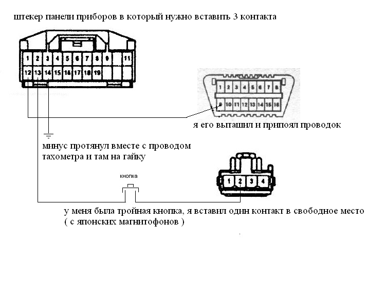

А вот у меня, почему-то тахометр не работает! Была самая простая, поменял с тохометром, а он,зараза, не работает! Все горит, но на газ не откликаеться! Кто знает в чем дело то?
СообщениеДобавлено: 30 май 2010, 06:51
Зарегистрирован: 19 мар 2010, 04:00
Сообщения: 39
О машине: sv43 4wd

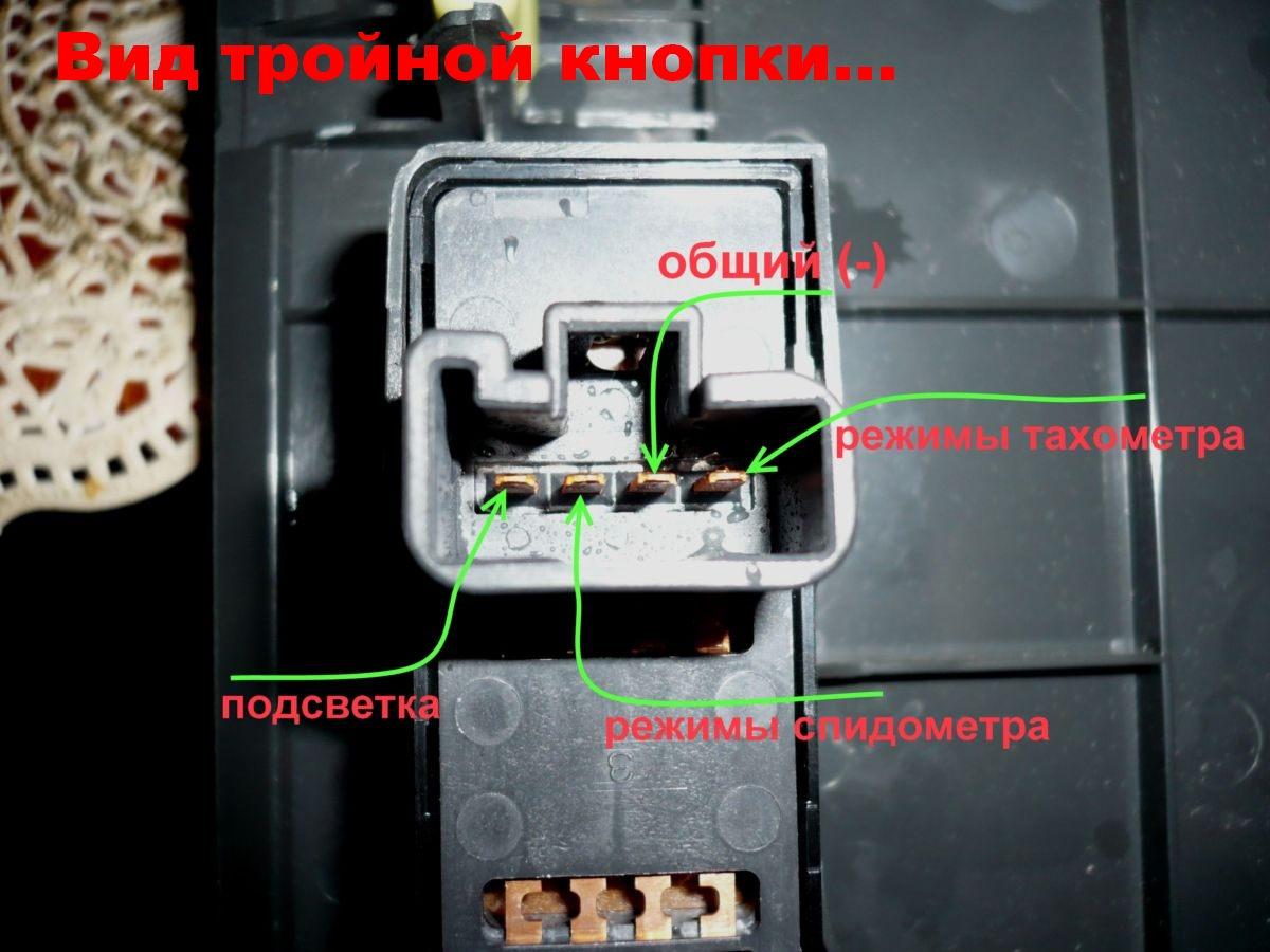

Вот подключил тахометр, все стало работать! Там ничего сложного нет!
Если была самая простая панель, то у вас не хватает всего 3 проводка! Их нужно добавить как на схеме и все, будет вам счастья! :D
