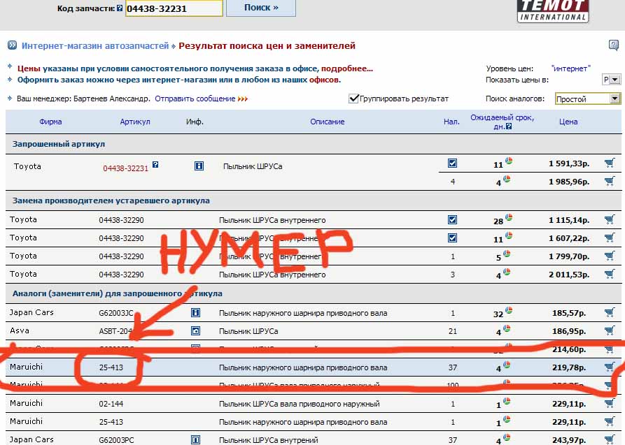

fev писал(а):
а размеров его посадочных не знаешь случаем, в нете ненашол, а подобрать пыльник хочу Маруичи, нужны размеры, диаметр вала померил, 22мм, а вот до стакана подлезть немогу, так что вопрос про больший размер пыльника еще актуален
Такое ощющение что в каменном веке живём. Зачем чото мерить и прочая.
Даже если предположить, что в магазине нет каталога, и продавец нихера не знает, то элементарно найти самому. Причём опять же мерить ничо не надо, и не надо гадать подойдёт-не подойдет.
Вот есть сайт вотакой http://toyota.japancats.ru с его помощью за 2 минуты находим всё что надо:
mariu.jpg [ 127.3 КБ | Просмотров: 1652 ]

Gavrilych писал(а):
спасибо добрый человек конечно, но это я сделал в первую очередь, и вот что скажу исходя из собственного опыта работы с экзистом, покупать тама оригинальные запчасти милое дело, а вот насчет дубликатов они врут, обжигались и нераз, если неверишь, сам посмотри несколько дубликтов на которых есть инфа, и если меньший диаметр пыльника находится в диапазоне от 22 до 25 мм, при нужном 22 , то это еще терпимо, то больший диаметр имеет разброс от 69 до 88, что как то уже неочень, а пыльники по каталогам производителей как раз имеют в параметрах именно размеры, а не принадлежность к авто, так что нужен точный посадочный размер, так что ждем дальше
