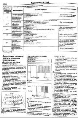

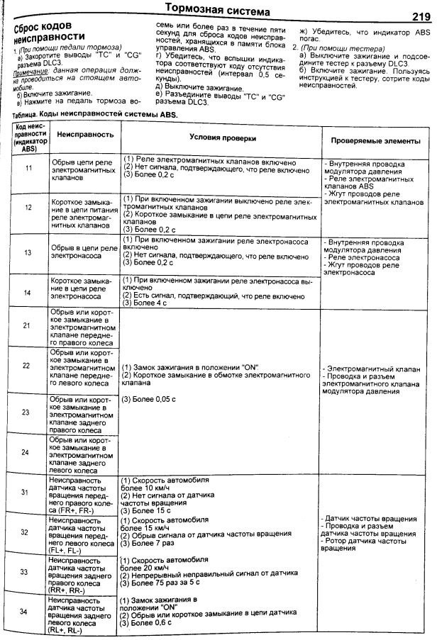

вот
Снимок1.JPG [ 147.82 КБ | Просмотров: 2610 ]
Снимок2.JPG [ 153.96 КБ | Просмотров: 2610 ]
