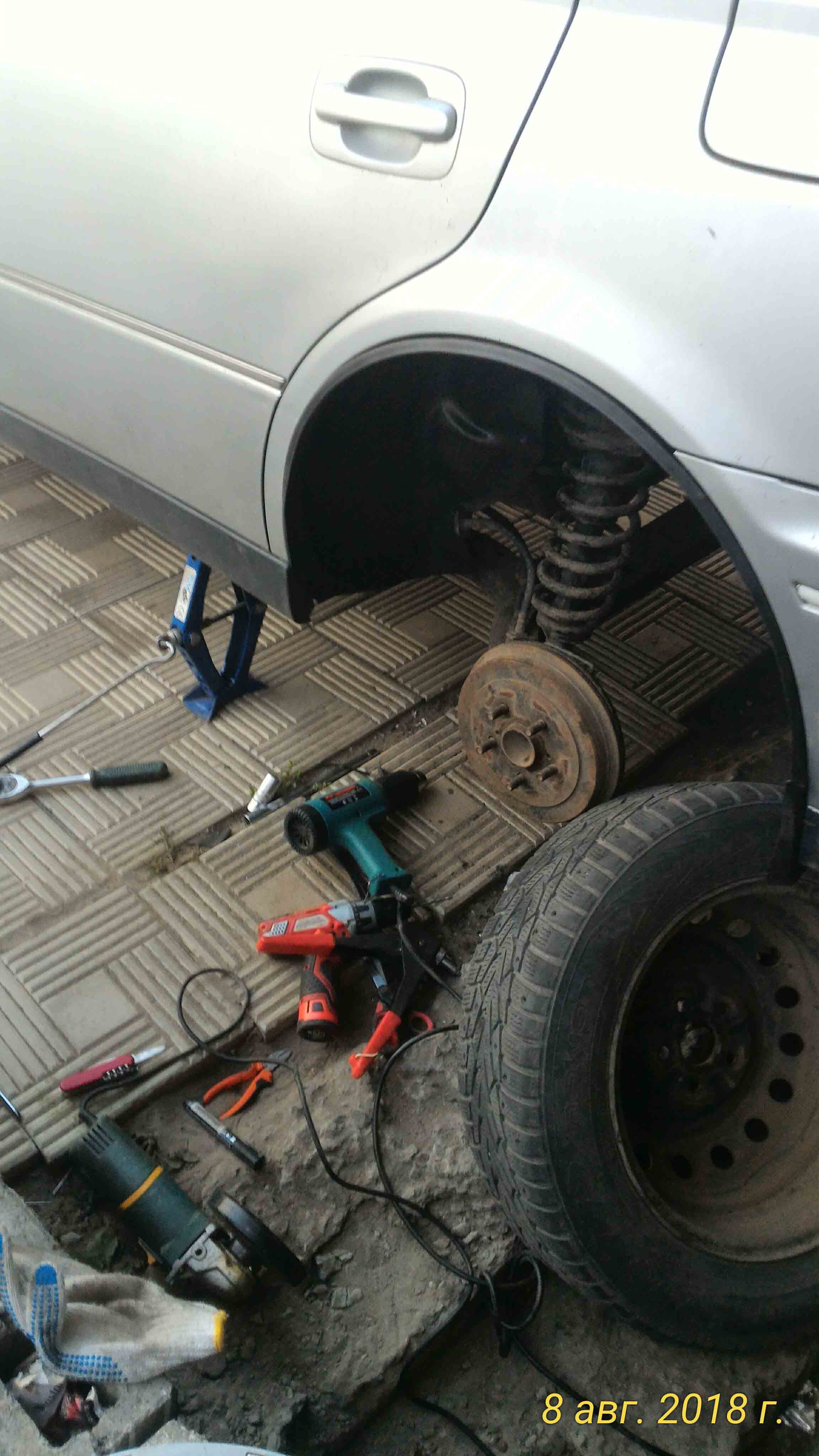

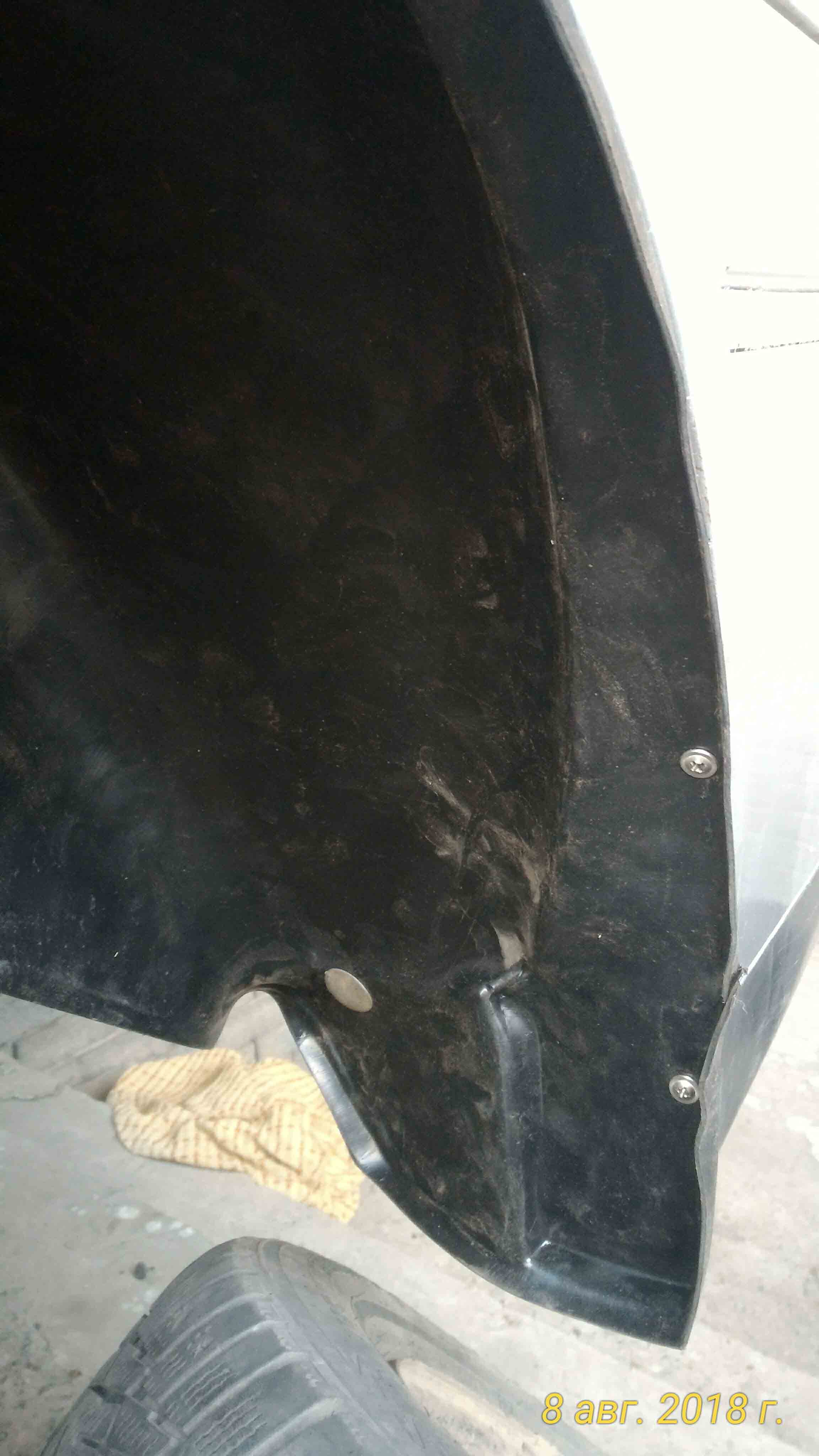

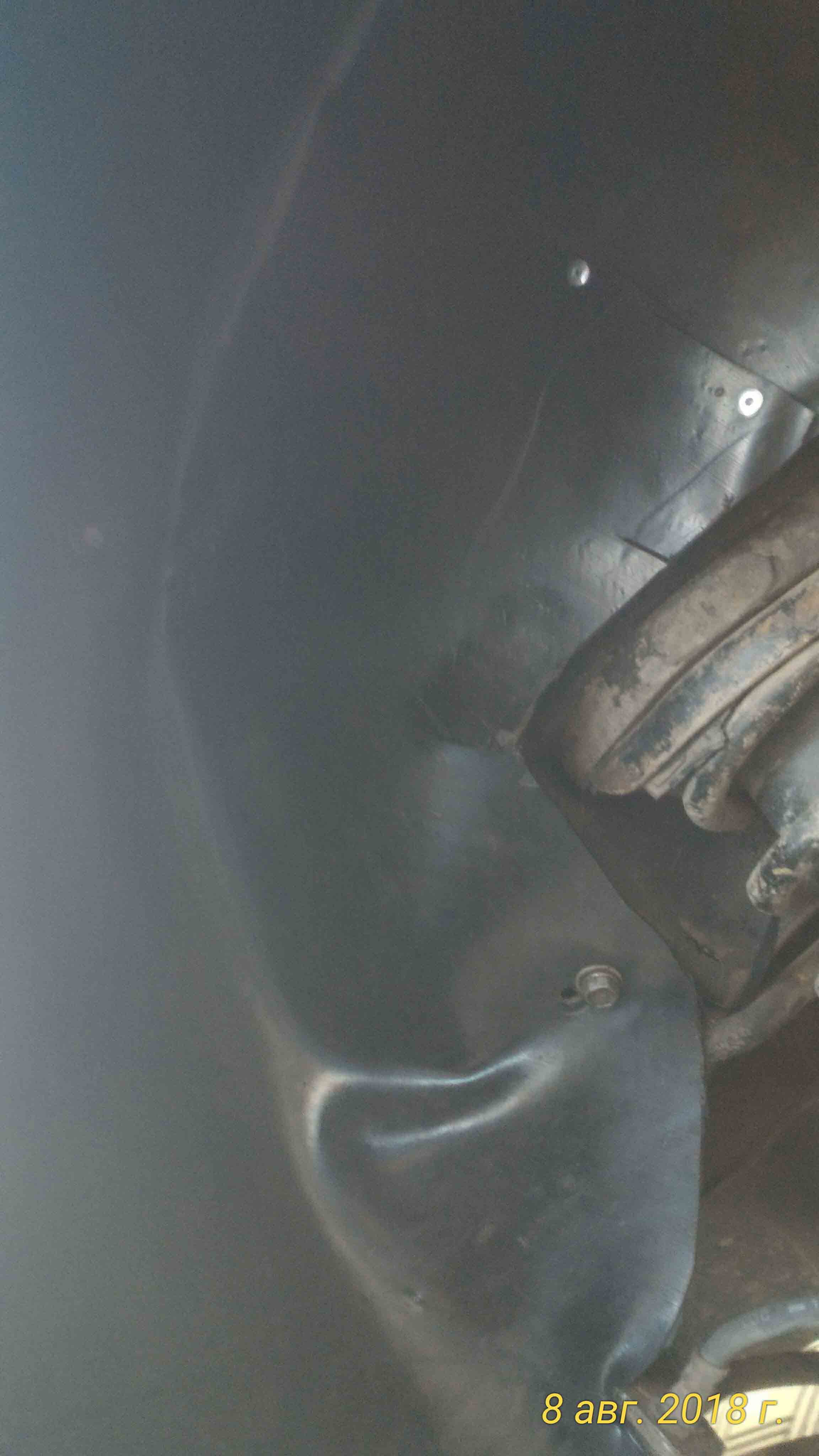

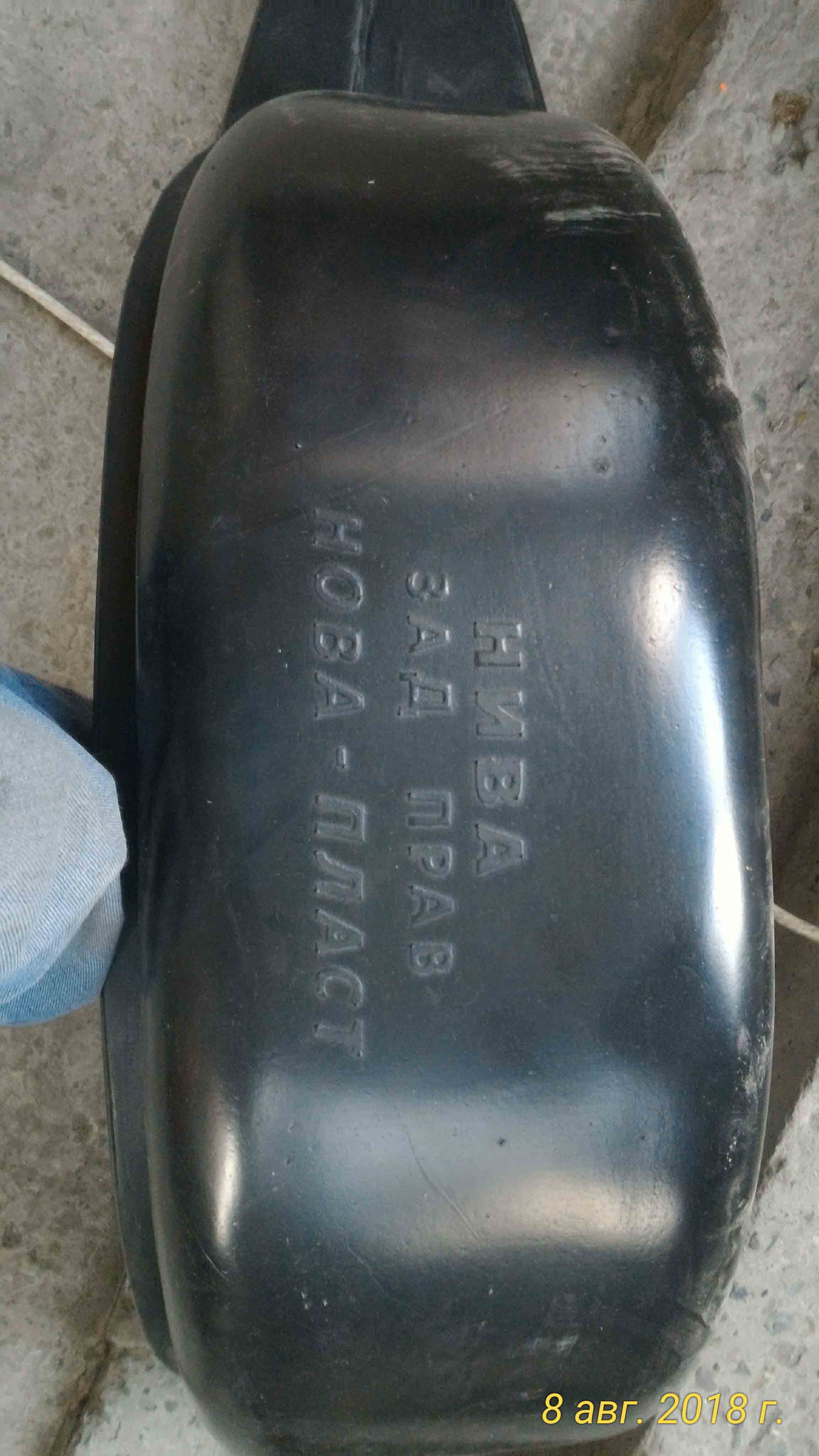

От нивы задние подошли, правда пришлось изрядно феном поработать. Цена 450 руб. За 2 штуки. Пока поставил только левый.

Крыло (металл) не сверлил. Саморезы вкручивал только в бампер. Родной подкрылок между бампером и крылом оставил.
Защиту труб топливного бака убрал. Для крепления нового подкрылка использовал места крепления защиты, только саморезы пришлось взять подлиннее.
Нивовский подкрылок пришлось врутри разрезать. По линии разреза получилось наложения пластика, соединил заклепками.
Добавлено спустя 1 день 23 часа 40 минут 40 секунд:
Поставил сегодня с правой стороны. Встал подкрылок ровнее, но пришлось сделать одно отверстие в крыле.
