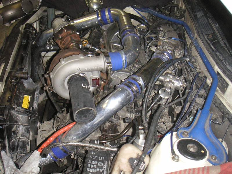

Для того чтоб погонять надо наверное 30й кузов с механикой и 3S-GTE.
3S-GE.jpg [ 94.49 КБ | Просмотров: 10631 ]

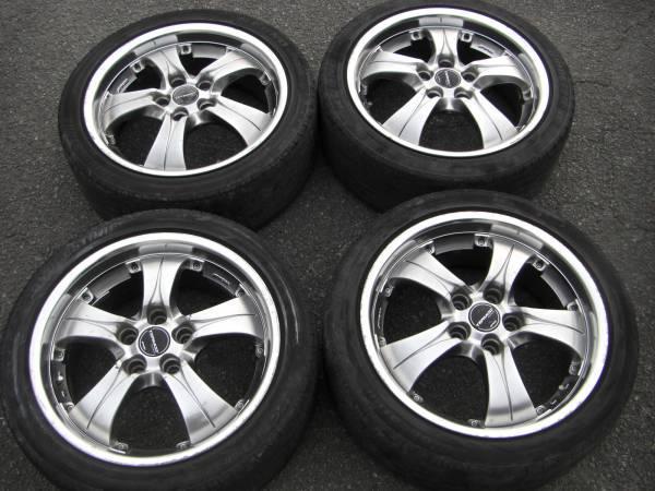

Был случай когда я продавал 17е катки (чистая Япония)...
1382000106961_bulletin.jpg [ 50.11 КБ | Просмотров: 10617 ]
...брал на АРДЕО, руки с покраской не дошли и по нужде пришлось скинуть, дак на них сверловка стояла 5 на 114,3, но в натуре она была наша, 5 на 100 :!: И покупатель при мне все диски перемерил не поверя на слово :smoke:
Revovich, может и в твоём случае с вылетом так же :smile: Или может 4 везде виновата :smoke:
