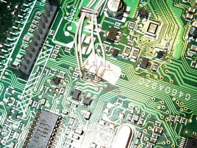

Другой способ подключения AUX входа.

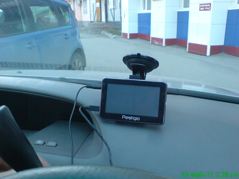

При таком способе подключения ,остаются штатными все функции работы аудисистемы,кроме кнопки АМ.Эта кнопка используется для включения вашего AUX входа.В моем случае это навигатор .В нем установлена карта памяти и можно закачивать не только музыку ,но и фильмы ,со звуком из головного устройства.
Добавлено спустя 8 минут 44 секунды:

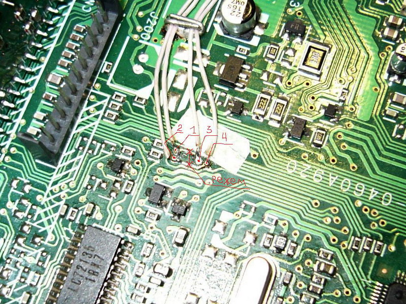

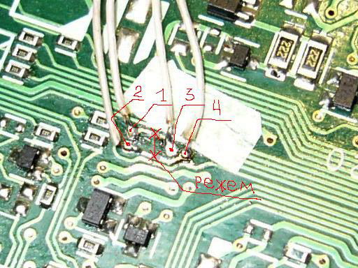

Для достижения данной цели ,необходимо разобрать систему и добраться до нижней платы и найти дорожки ,которые нужно скомутировать и подать на реле .
вид.jpg [ 95.73 КБ | Просмотров: 12765 ]
Плата.jpg [ 264.61 КБ | Просмотров: 12764 ]

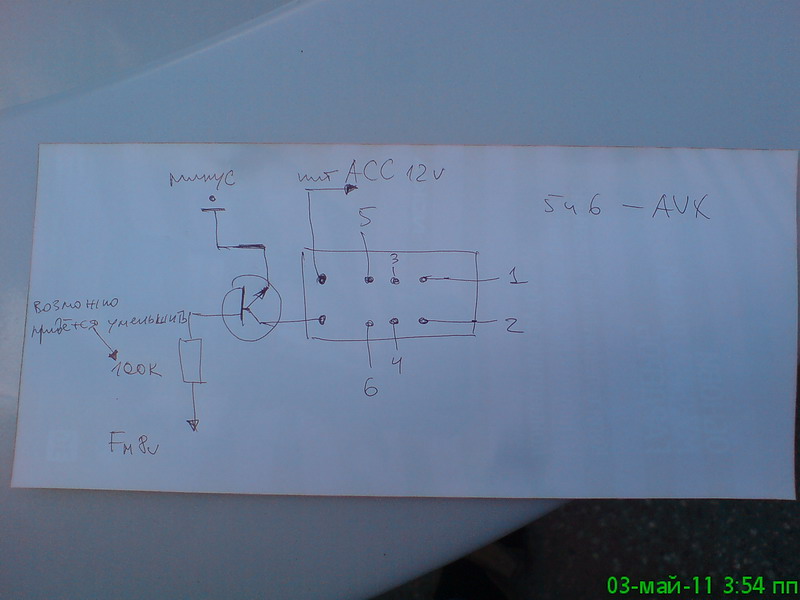

надо бы всю схему...как реле подключено и что за реле?...

Реле выбирается малогабаритное 12 вольтовое,контактов для исполнения должно быть 6 шт.
Реле подключаем по плюсу на +12 вольт,через АКК.Минус от реле идет на коллектор транзистора N-P-N(С1027,КТ815).

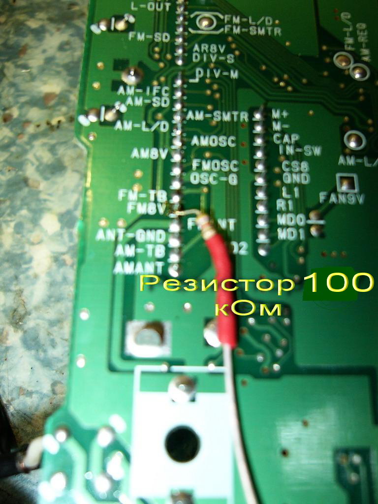

Для срабатывания транзистора ,со стороны печати приемника припаеваем резистор 100ком на 5 контакт FM8v - на базу.
Сам транзистор крепим эмитером на корпус,металл.
Добавлено спустя 1 минуту 9 секунд:
Все будет,просто работаю паралельно.)))))
Добавлено спустя 5 минут 19 секунд:
Режим.И припаеваем провода на реле.
Добавлено спустя 1 минуту 41 секунду:

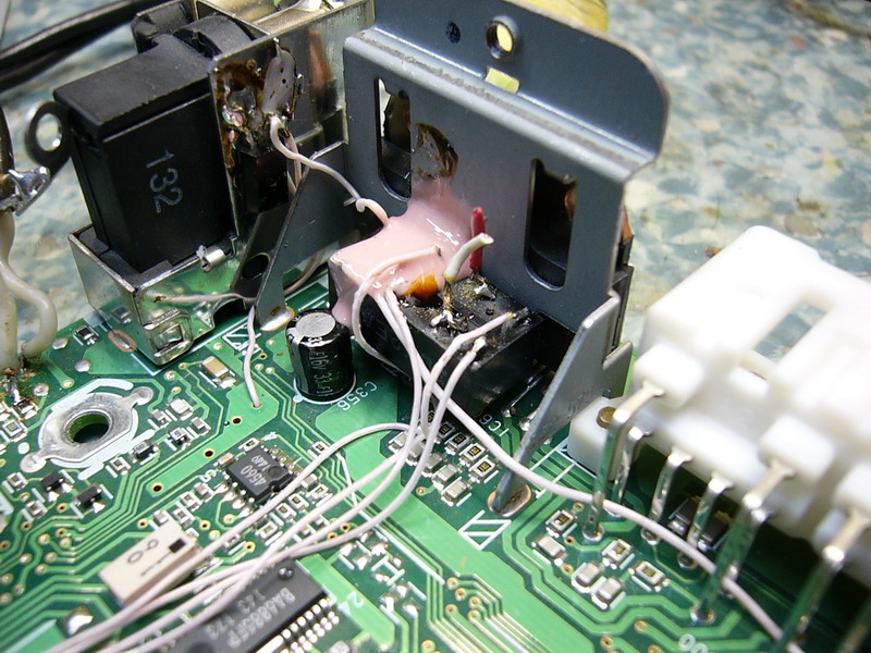

устанавливаем реле
Добавлено спустя 7 минут 42 секунды:
Нюанс ,при подключении питания к реле плюс и минус будьте внимательны!!!
Оно втягивается только в одну сторону,чтобы это услышать можно нужно отдельно подать на него пит. +и- ,и услышать щелчки втягивания.При обратном подключении щелчков практически не будет.
Добавлено спустя 24 минуты 6 секунд:
Схема заветного устройства. :mrgreen:
У меня еще выведено 5 вольт ,через КРЕН5А,на мини USB,для питания навигатора.
Звук -нормальный ,все штатное.Можно вывести AUX вход на разъем и установить на панель.
Резистор.jpg [ 149.74 КБ | Просмотров: 12761 ]
Плата.2.jpg [ 94.08 КБ | Просмотров: 12761 ]
Общий вид.jpg [ 186.58 КБ | Просмотров: 12761 ]
схема.jpg [ 69.75 КБ | Просмотров: 12759 ]

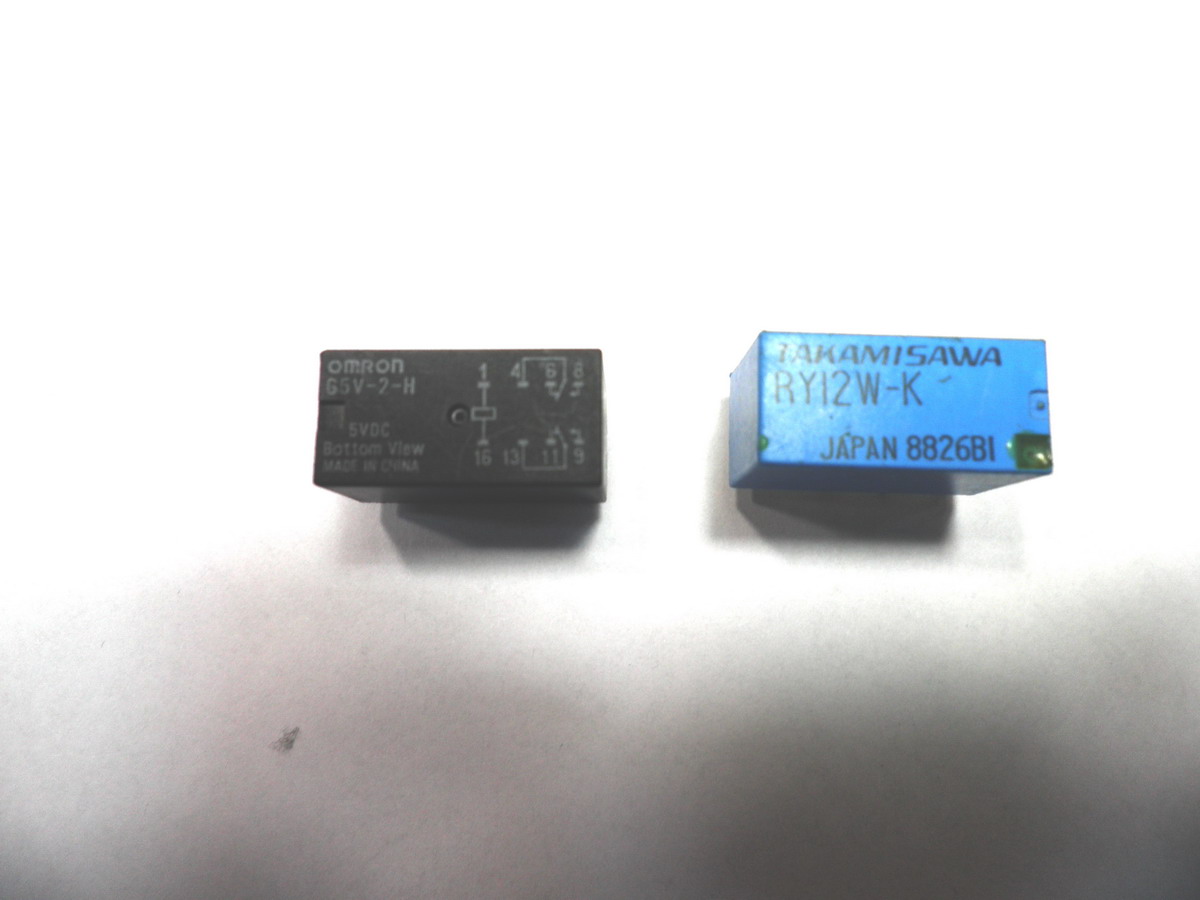

Марка реле может быть любая,главное рабочее напряжение 12 вольт и малогаборитное
Контакты -6 шт. исполнение и 2шт. питание.
Приходишь в радиомагазин и спрашиваешь.
Раньше такие реле использовались в радиотелефонах Panasonic,Siemens.
Добавлено спустя 8 минут 38 секунд:
Приперся в магазин, там с каталоге миллион этих реле. Консультанты нихрена подсказать не могут, т.к. не знают задачи, а я толком объяснить не могу чего мне надо .
Повезло вам ,с выбором реле. :mrgreen:
Ток срабатывания у таких реле тоже должен быть не большой.
Комментарий к файлу: черное реле на 5 вольт!!!
синее на 12 вольт
Примерно такие.

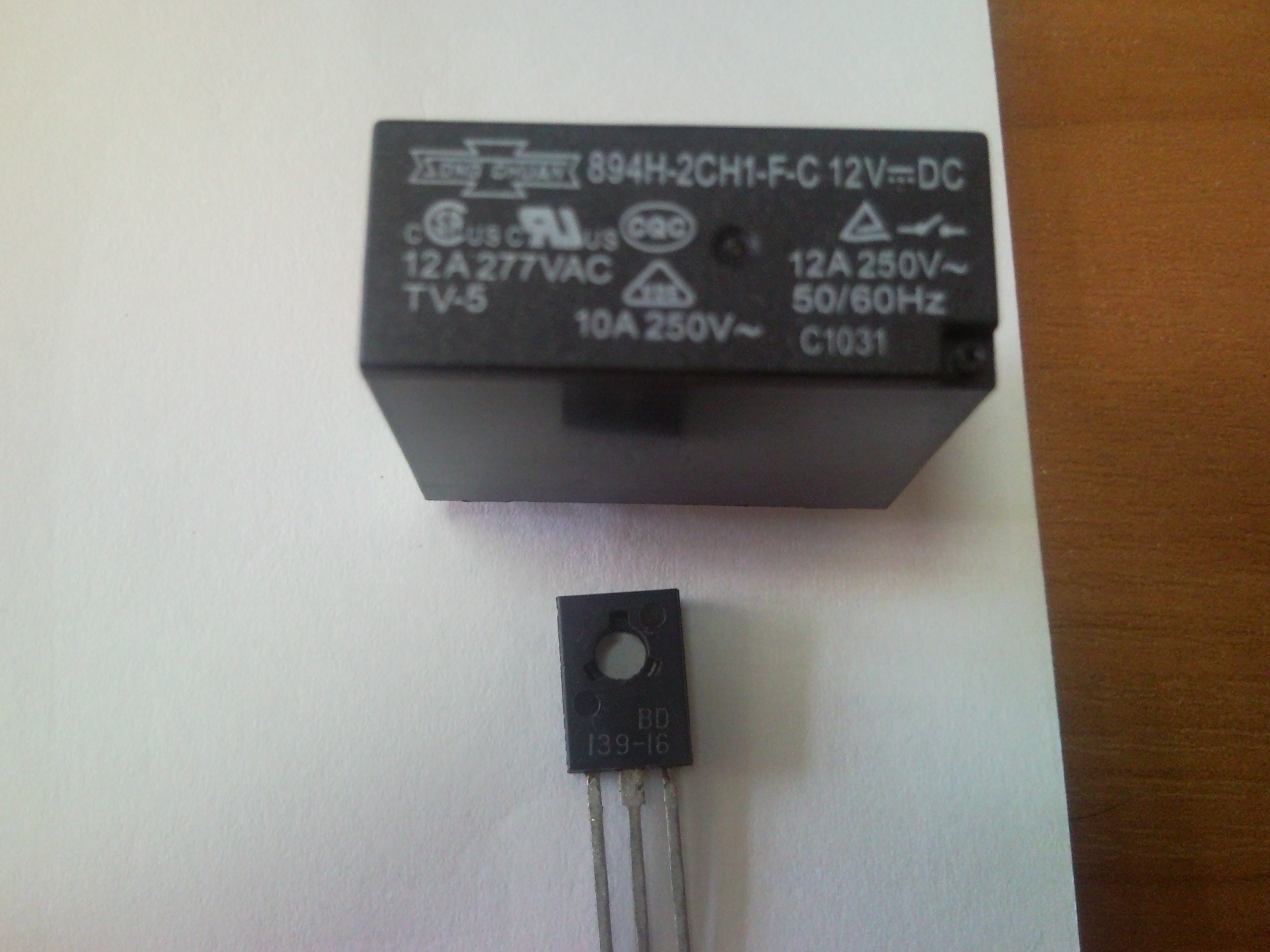

вот взял в магазине...буду на выходных паять)))...вместо КТ815 дали какие-то BD139-16...
SNC00030.jpg [ 970.69 КБ | Просмотров: 12603 ]

Крупноватое реле.Зачем там 12 ампер исполнение?Там же микротоки.
Оно конечно пойдет ,но с установкой могут быть проблемы.Сходи поменяй.
