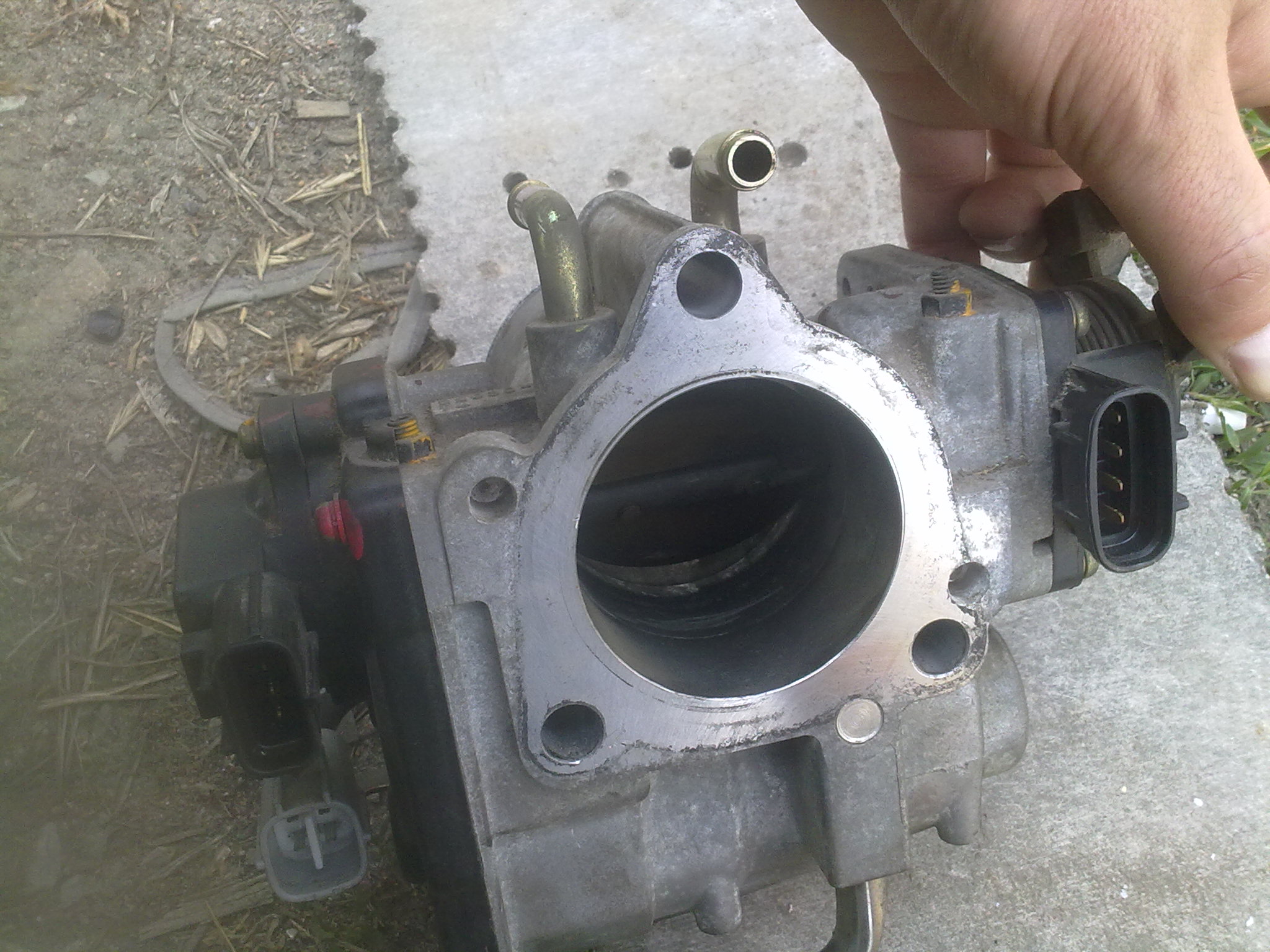

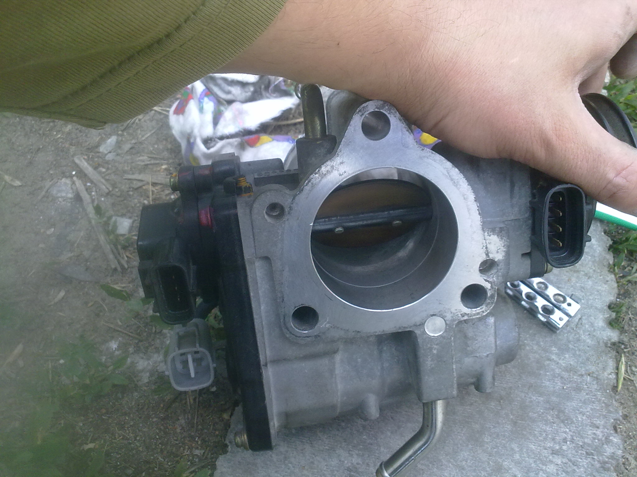

Снял БДЗ и почистил его заодно
БЫЛО
26062011136.jpg [ 525.44 КБ | Просмотров: 982 ]
СТАЛО
26062011137.jpg [ 481.37 КБ | Просмотров: 982 ]

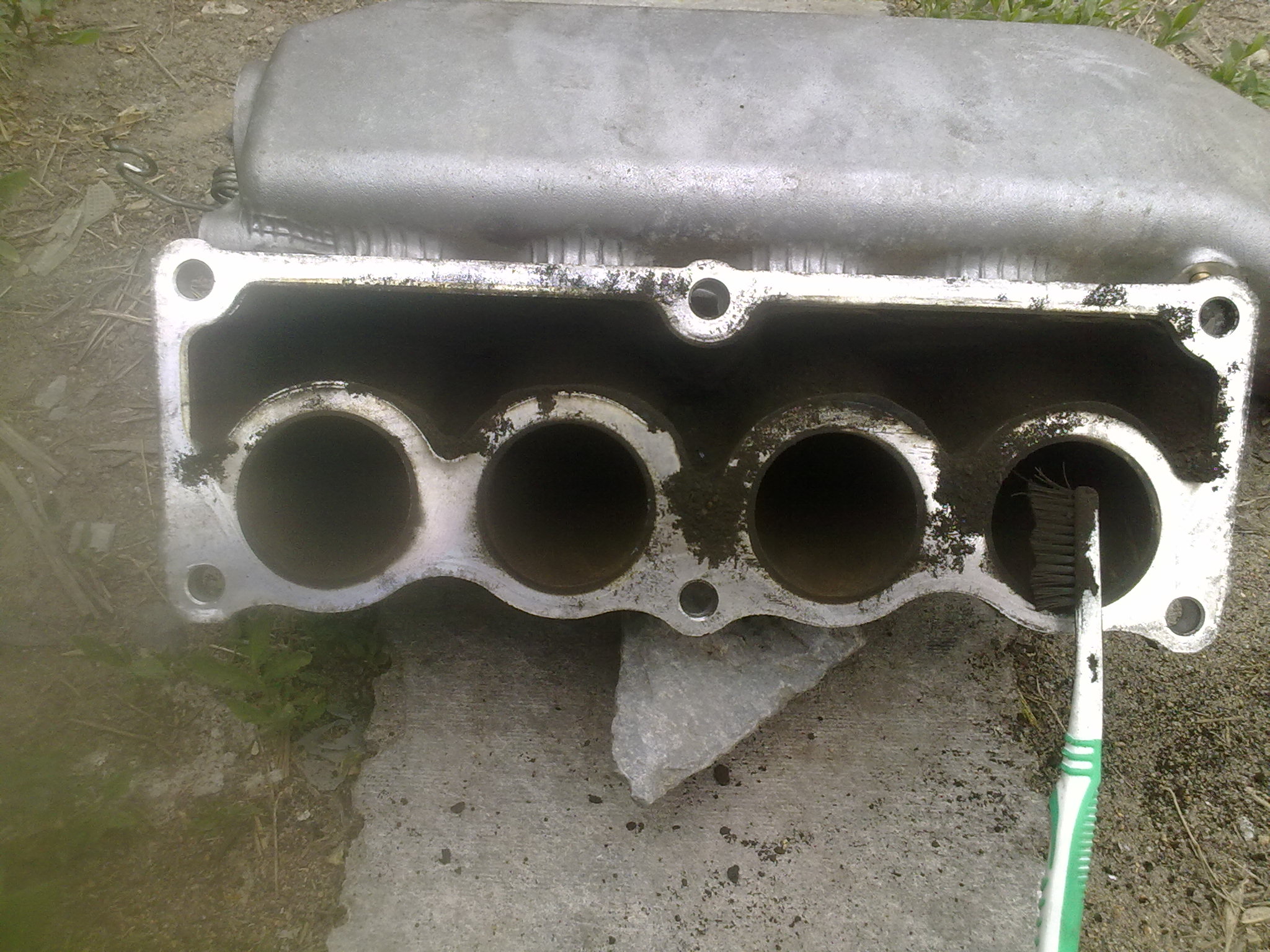

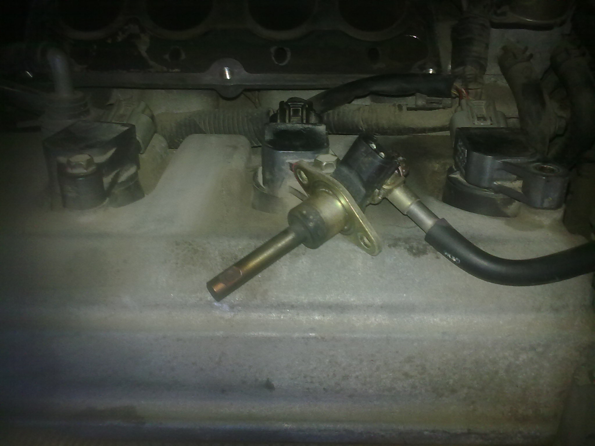

Снял верхнюю часть коллектора...и увидел там вот такую шнягу
26062011140.jpg [ 596.8 КБ | Просмотров: 982 ]
Честно сказать охренел маленько....пришлось чистить в общем...но я так понимаю что чистка верхнего коллектора без чистки нижнего это бесполезная работа. Так что к зиме уже буду искать мастера который мне будет чистить все подряд.

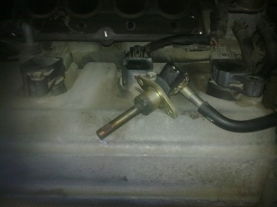

Посмотрел на эту "загадочную" ФХП...вот в таком состоянии оказалась)) Кстати я уже начал откручивать топливный шланг, как вдруг почувствовал запах бенза. Чет сразу на ум пришло "разгерметизация топливной системы" про которую вычитал на этом форуме...короче обратно все закрутил и сдернул форсунку целиком. В следующий раз буду давление сбрасывать перед тем как с неё шланг скидывать.

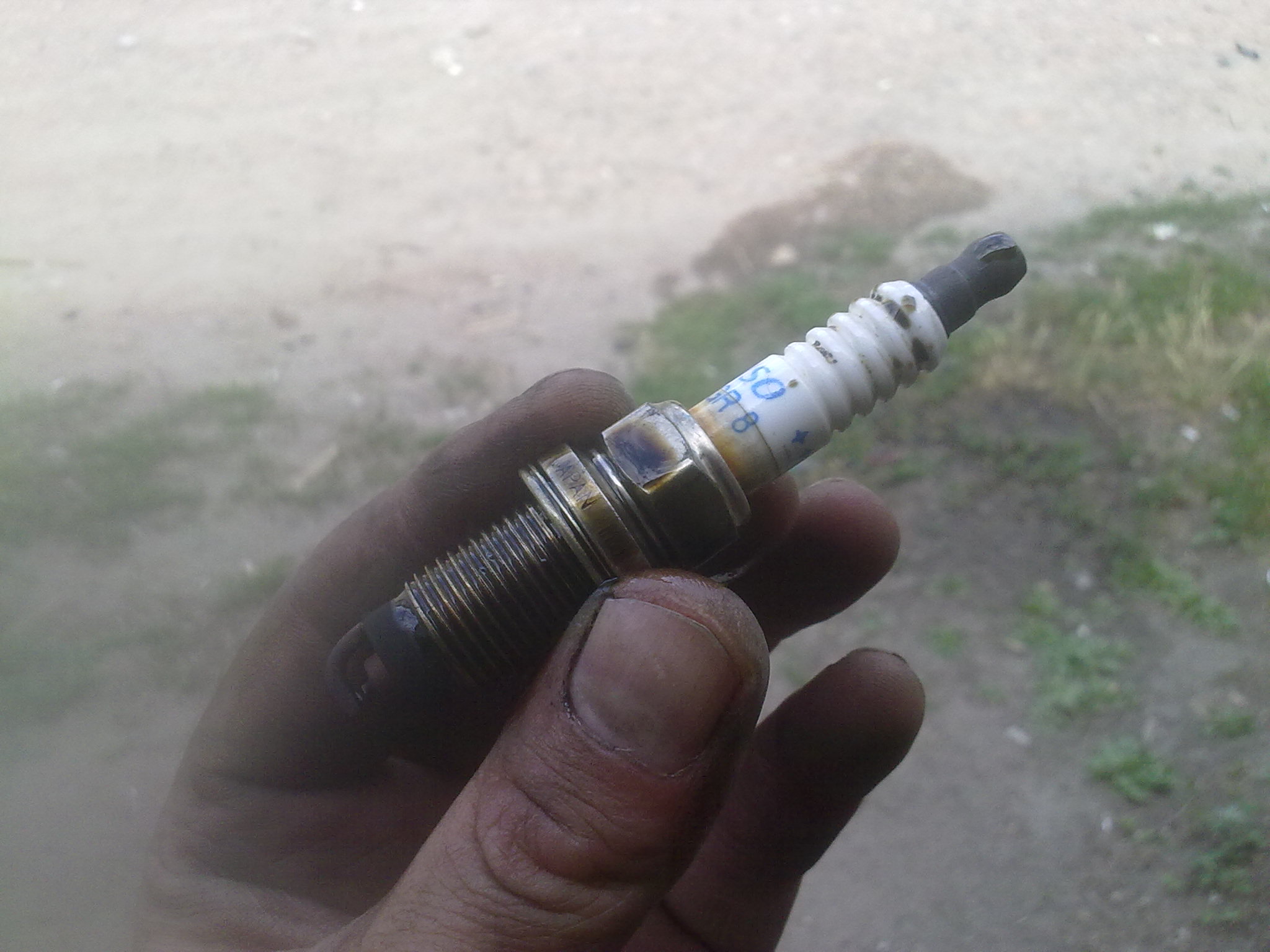

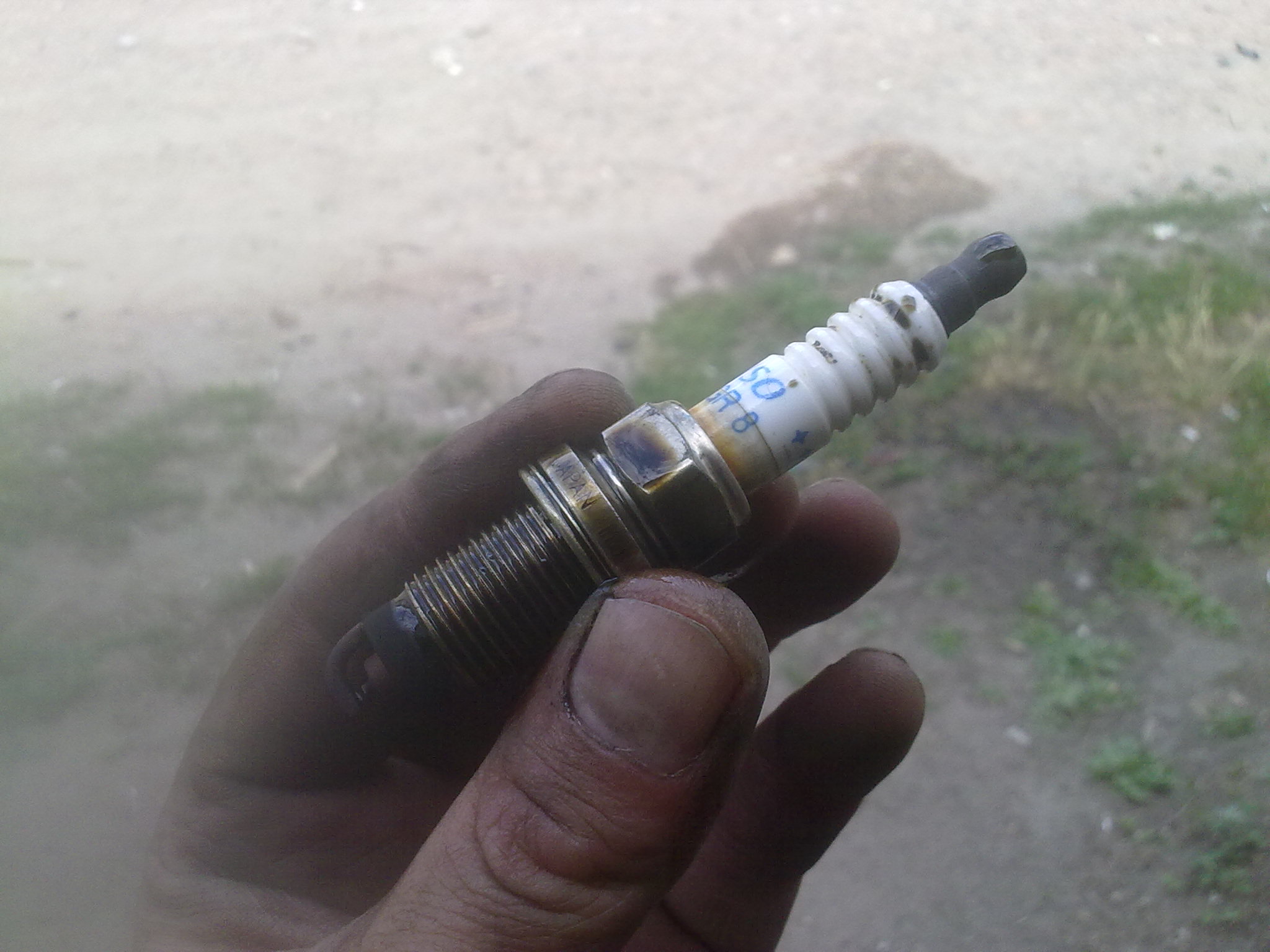

Ну и наконец самое главное...добрался до свечей !!!!(ура нах). Первая же свеча которую я выкрутил оказалась вот в таком загаженном состоянии...Вся в масле и с признаками неисправности. (это та, которая самая первая от БДЗ)
26062011143.jpg [ 318.3 КБ | Просмотров: 982 ]
Учитывая коды неисправности и состояние свечи пришлось быстренько метнуться за катушкой зажигания. Выложил за это счастье две с половиной тыщи. После чего поменял все свечи...катушку...

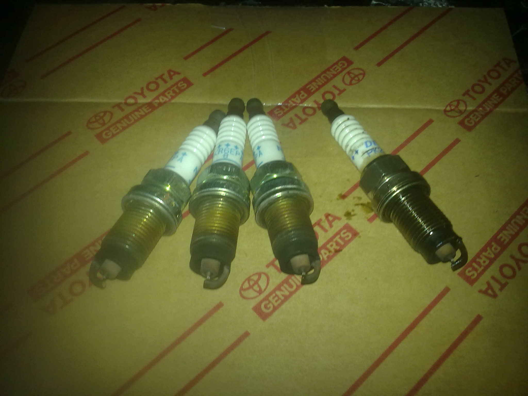

Вот они красавчеги (откатали полтора года. По километражу не в курсе):
26062011145.jpg [ 291.44 КБ | Просмотров: 982 ]
Поставил точно такие же как и стояли.
Вердикт:
Завелся с полпинка. Обороты подпрыгнули до 1500....потом плавно опустились до 900. Когда поехал и остановился на светофоре держались несравненно лучше чем до замены 700-650. Ну по проспекту проверил (газ в полик) вроде не пинается больше....Завтра буду дольше ездить если че отпишусь. Единственное мне не нравится , что осталось какое то немного перегазовывание перед тем как машина рвет вперед. Как бы чуть-чуть взревет и потом набирает только скорость. Но никаких пинков или дерганий. Все плавно и нежно...Хз может так и должно быть.

А первая свеча это масло в колодце было?
 Заголовок сообщения: Re: Хочу поставить вот эти свечи, что скажите?
СообщениеДобавлено: 28 июн 2011, 00:47
Зарегистрирован: 19 май 2011, 15:50
Сообщения: 166
Откуда: 54 RUS
О машине: 3S-FSE D4
Репутация: 17
Да. В первом свечном колодце (если считать от БДЗ) было масло...я вот уже и думаю...может дело не в катушке было?
Успокой мои нервы)))скажи что это она была))...ска 2500 флупил))...
СообщениеДобавлено: 28 июн 2011, 00:51
Возможно и не катушка, а резиновый колпачок катушки. Но колодец нужно было на герметик посадить, опять масло будет.
