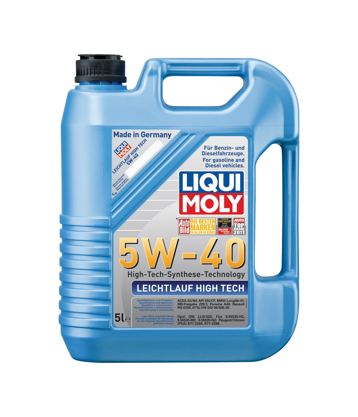

AN282TON писал(а):
Попробуй LIQUI MOLY 5W50 или 5W40 отличное масло.
А какой модели? на сайте есть много моделей для разных типов двигателей и присадок, а для моего старичка??

Так... для стареньких попробуй это, но все равно надо проконсультироваться особенно если есть сервис моликов. Сейчас еще посмотрю для старичков :rus:
Добавлено спустя 2 минуты 32 секунды:
Smart, а вам скорее всего залии что-то из вязких присадок, потому что Ликви моли это прежде всего компания №1 по всяким там доливам, присадкам и. т. д.
