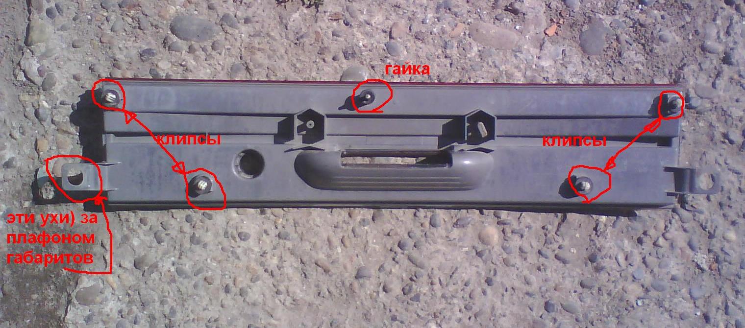

небольшой фото-отчет в тему:

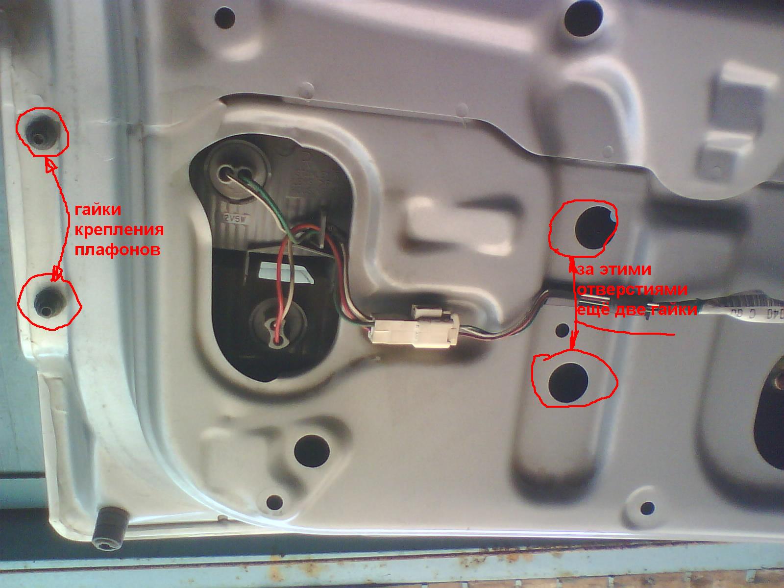

снимал сегодня плафон т.к. воды налилось уже грамм 150 и так открываем заднюю дверь и стекло на ней

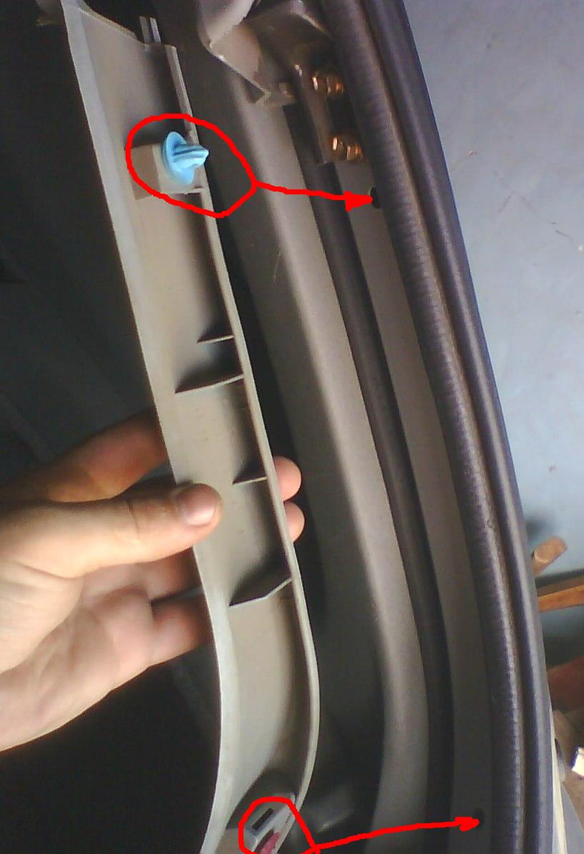

1)снимаем обшивку с боков задней двери там две клипсы (просто тянем, без фанатизма, у меня одна была отломана), потом снимаем защиту замка стекла задней двери и обшивку, она тоже вся на клипсах, я начинал с низу и просовывая в щель ручку молотка потихоньку отдирал.
2) откручиваем восемь гаек плафонов заднего хода и габаритов, снимать их и отсоединять от них что либо не надо.

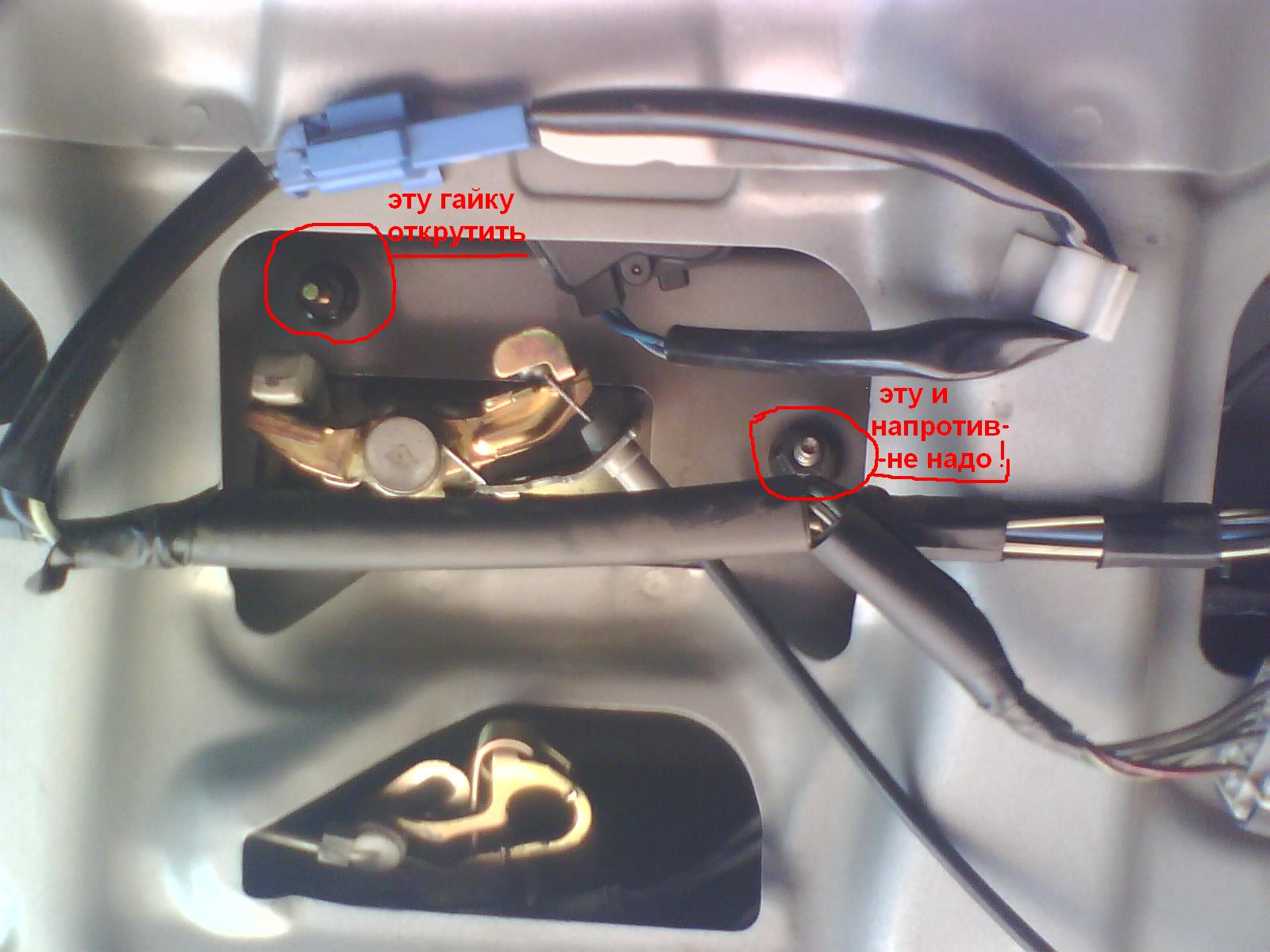

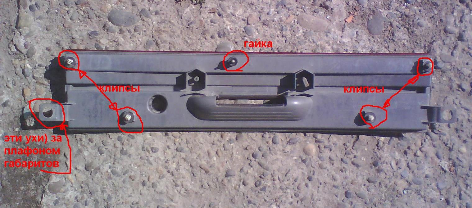

3) откручиваем гайку среднего плафона, прикрываем дверь, приподнимаем габариты и потихоньку тянем средний плафон на себя (я перед этим вытолкнул клипсы изнутри той же ручкой молотка тем самым приподняв плафон)
Всё))) плафон у вас в руках.

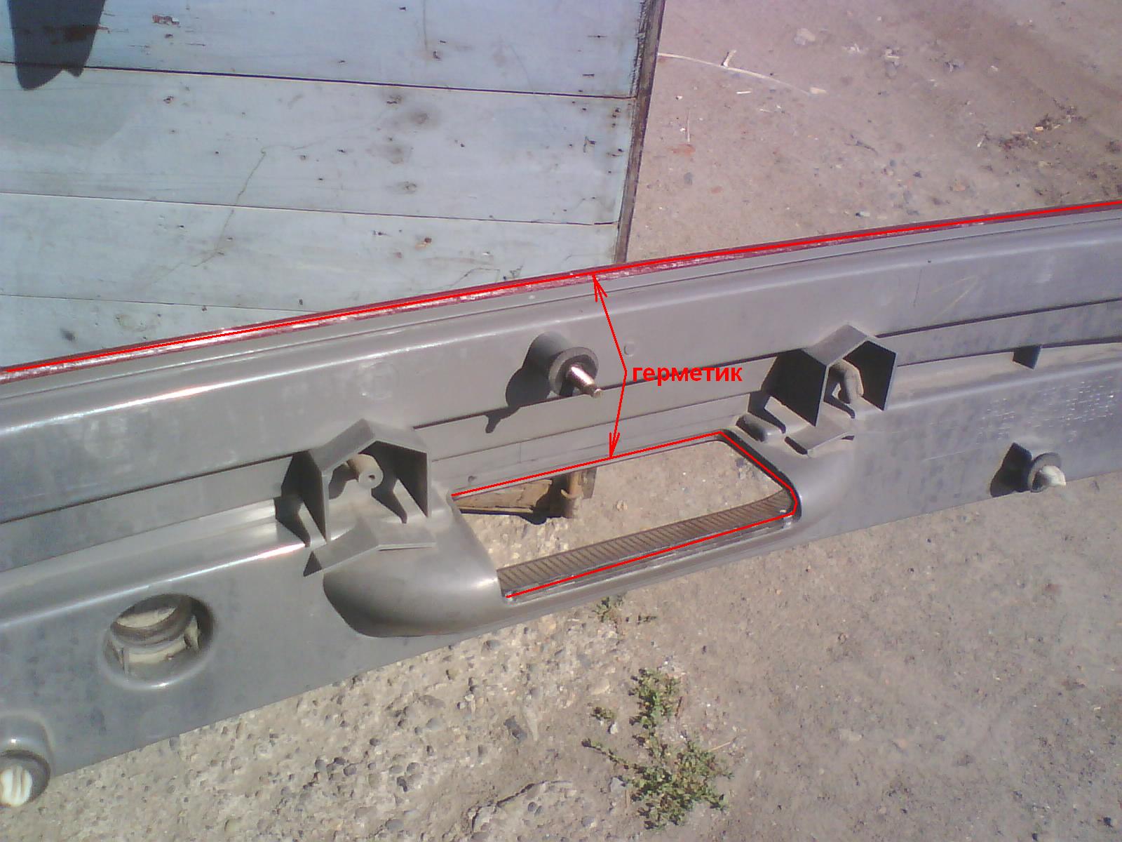

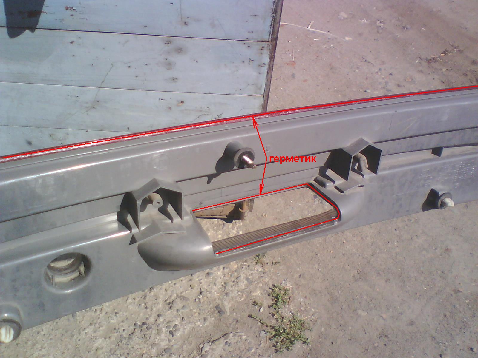

P.S. у моего плафона щель была в верхнем шве, решил промазать все стыки герметиком, а так же шов в отверстии под замок, собирается всё в обратном порядке, удачи!
Комментарий к файлу: боковая обшивка
260713-1612.jpg [ 86.44 КБ | Просмотров: 1801 ]
Комментарий к файлу: гайки плафонов габаритов
260713-1552.jpg [ 159.13 КБ | Просмотров: 1801 ]
Комментарий к файлу: гайка среднего плафона, я на всякий случай отвернул гайки замка, как потом оказалось зря
260713-1609.jpg [ 144.98 КБ | Просмотров: 1801 ]
Комментарий к файлу: вид плафона сзади
260713-1554.jpg [ 167.92 КБ | Просмотров: 1801 ]
Комментарий к файлу: места нанесения герметика
260713-1554(001).jpg [ 186.51 КБ | Просмотров: 1801 ]
