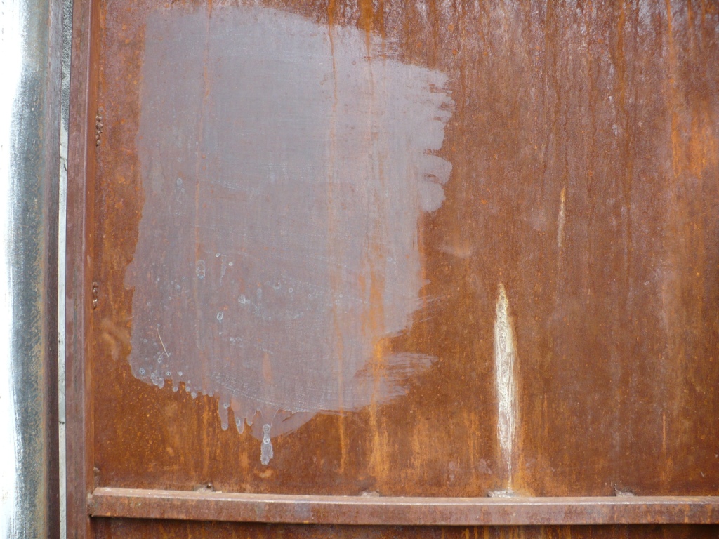

Потренировался на воротах преобразователем- такая пленка у всех была?

прикольно, ты хацгиром польховался?
 Заголовок сообщения: Re: Как остановить облупление краски и коррозию металла
СообщениеДобавлено: 27 авг 2011, 19:01
Да,после того как высохнит образуется пленка белая(на нее наносишь грунт и красишь)

Репутация: 2026
Нет. Какой-то наш, рублей за пиисят...
давно уже , лет 10 назад пользовался преобразователем...но такого не было. ржа полностью исчезала, а металл покрывался сероватой плёнкой..у тебя под плёнкой ржа проссматривается, у мну такого не было - ровный цвет был.

СообщениеДобавлено: 28 авг 2011, 20:04
Ну наверно просто плохо зашкурил.
СообщениеДобавлено: 28 авг 2011, 20:07
Сообщения: 2073
Тем: 60
самое интересное что ржавчины нет на металле, она (ржавчина) на грунтовке, я когда ее счищал, то видно было что грунтовка осталась немного, то есть как правило ржавчина до металла не доходит, если конечно ржавчина попоадает с нутри сразу в металл и вылезает уже под кроской.
