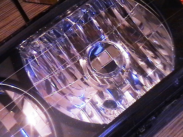

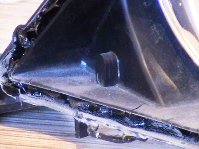

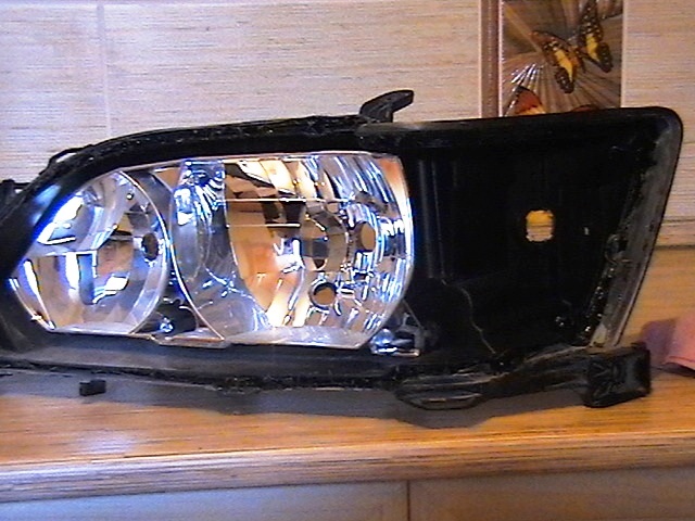

обратно посадил на герметик. да и тот, родной при нагреве снова мягким становится, если не сильно расковыривать, то и в него ложится нормально(на соарере я в родной обратно вставлял).
А сектор..хм... проще простого- он там один такой кособокий- слева, чуть ниже лампы как бы, повёрнутый как бы верх ногами. На него сверху прилепил тонкораскатанную пластину "холодной сварки". Обезжирил, ессно, перед этим.
Получилось вполне ничё так- и бликов не даёт и в фаре её не видно почти-в глаза, по-крайней мере не бросается....
хотя, есть способ и попроще- из жести вырезать спец.скобу такую, которая закроет тот же сектор. Вставляется под лампу. Где-то в инете есть подобная статейка. Именно на "хрустале"...
но, мне-то так или иначе надо было фару мыть с разбором- я и сделал так как есть сейчас... пока держится.

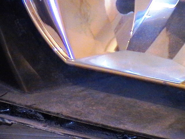

Пробовал мыть без разбора,нет смысла.Налет,который с обратной стороны стекла фары накопился,смывается только тряпкой,причем из мягкого материала, лучше ватой,смоченной в мыльном растворе.Главное тщательно прополоскать, иначе после высыхания будут разводы.И окончательно конечно же прополаскивать нужно дистиллированной водой, которая продается для разбавления антифризов.За одно и весь налет пыльный с отражателя смыть нужно,но опять же крайне аккуратно, перебор с не расчитанным прикладыванием усилий при протирании приведет к микро царапинам на отражателе.
Вот какой налет из пыли внутри на отражателе и корпусе фары.
