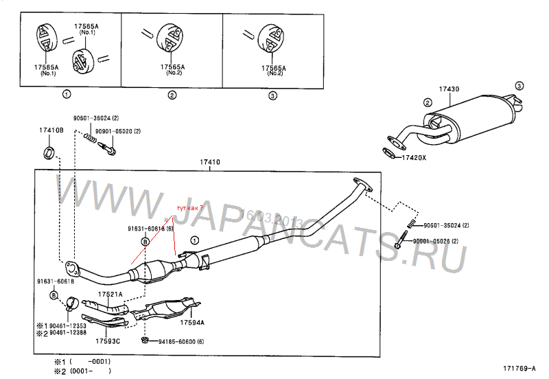

без вскрытия ни как не выбить их все и если в итоге придется вскрывать, заварить только автогеном возможно ?
 Заголовок сообщения: Re: Удаляем катализатор. Чистим коллектор. Глушим EGR на D-4...!
СообщениеДобавлено: 17 мар 2013, 01:16
Ты про чего?

ну на фотках человек лючок вырезал, а мне не особо хочется резать, так как сварачника нет
СообщениеДобавлено: 18 мар 2013, 01:46
А, понятно. Конечно можно без окошечка. Я выбивал прутиком металическим. Долго, нундо, но резать не надо. Снимешь катализатор и через вход прутом постепенно разобьешь керамику в туху.

хорошо, а как со вторым быть ? там же вроде колено и я че думаю, у меня и так прямоточный выхлоп, не будет ли дуром орать когда все высыплю, считай один резонатор останется
CImage.ashx.png [ 82.56 КБ | Просмотров: 6839 ]
СообщениеДобавлено: 20 мар 2013, 01:22
Сразу не обратил внимание что у тебя zz...
На моем двигателе один каталик снизу, второй в штанах. Не помню, но помоему не рекомендуют на твоем движке выносить катализатор, там у тебя лямбда должна быть, и после выноса она коректно работать не будет. Поищи в сети инфу по этому поводу.
СообщениеДобавлено: 20 мар 2013, 01:36
Нельзя выбивать если две лямбды, если одна до катализатора, то не влияет.
