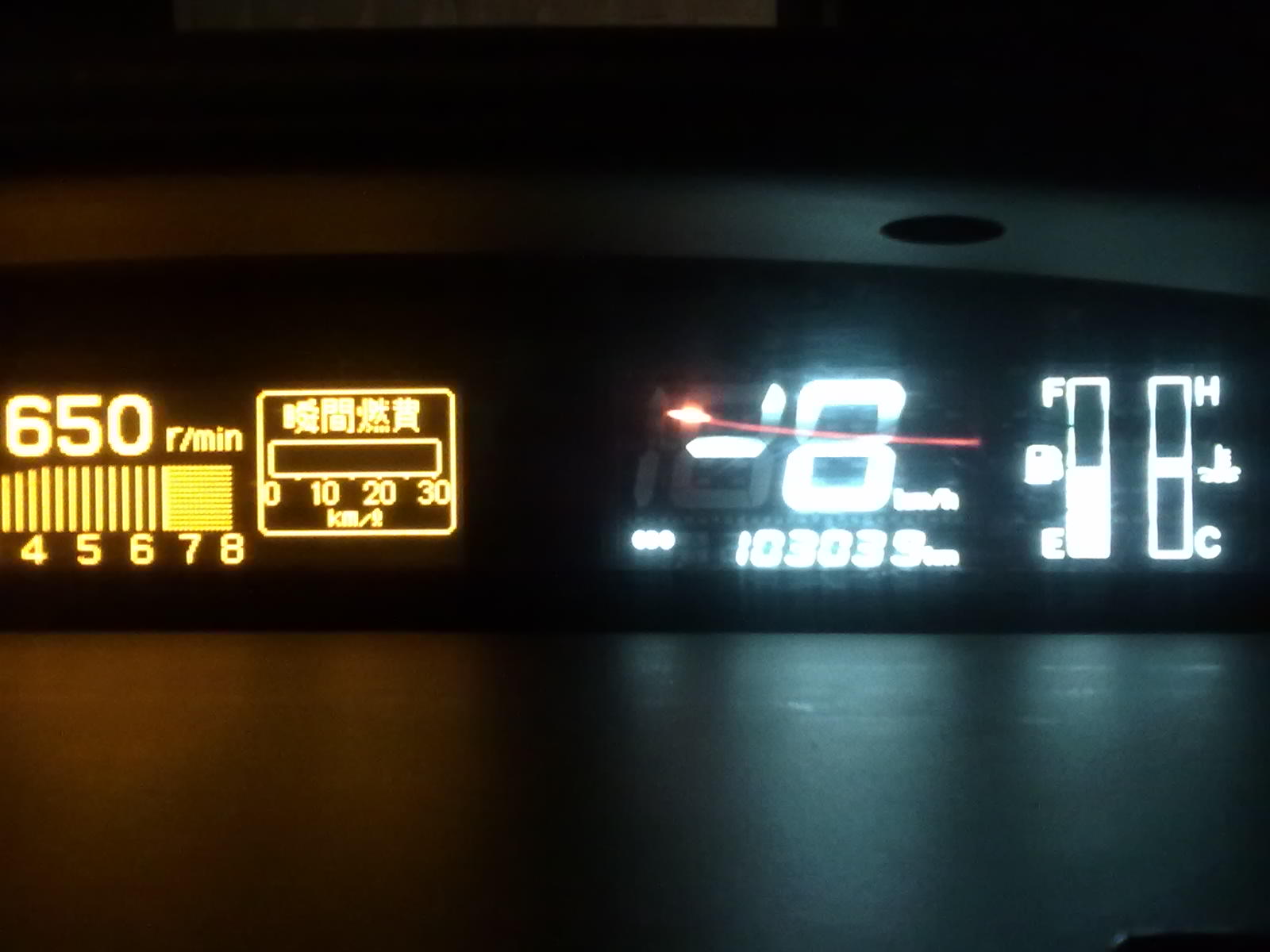

Да, неприятность!
Но в принципе ничего страшного, я с таким дисплеем уже 2 года езжу.
По началу испугался, думал плавится там чёта или треснуло.
Разобрал, оказалось, что внутри есть горизонтальные нити и одна из них оторвалась с краю и попала на другую нить. В месте контакта нить горит красным светом, а по всей длинне она перегревает светящиеся элементы и они тускнеют.
Я даже "лечил" этот недуг. Снимал панель, трёс её, чтоб нити расцепились друг от друга, ставил обратно. И ездил так до первой серьёзной кочки, потом бам... и нить снова падает на другую.
Последний раз я не успел даже из двора выехать и решил больше этой фигнёй не заниматься.

у меня тож появилась эта проблема, только чем дальше тем не приятнее, подскажите где можно купить дисплей??
Выше посмотри, проблема в нитке, кто то решил проблему до следующей кочки =)
