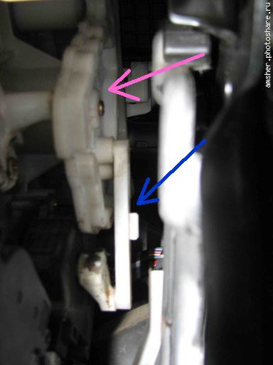

Кто подскажет- синей стрелкой обозначен привод моторчика управления направлением воздуха, а движение заслонки смешивания воздуха можно определить только по звуку и если пальцем ось заслонки в приводе пощупать. Она должна двигаться чуть меньше четверти круга в этой детали (розовая стрелка)?
