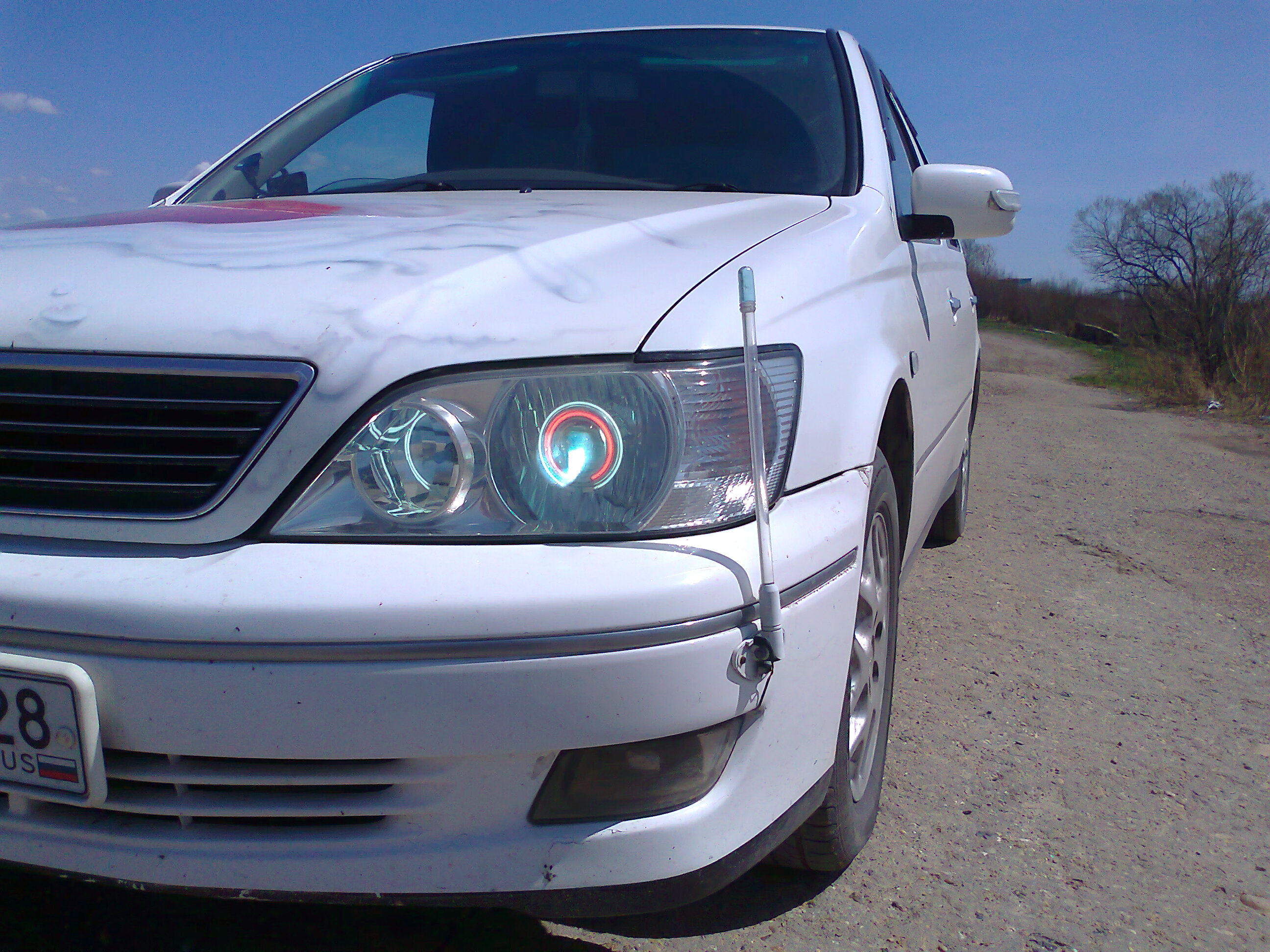

у меня линзы стоят производства КНР, ставил сам. Уже год стоят, ничего не ломается, поменял только одну лампочку и всё.
Фото0108.jpg [ 942.18 КБ | Просмотров: 1877 ]

это G1 - они не светят нифига. Сравните их ксеноновый свет с галогеновыми модулями Hella - сравнение будет не в пользу КНР :)

У автора галочка правой засветки не правильная она на ксеноне должна быть усечённой, дабы не слепить в зеркала при обгоне, у меня самого линзы китай эксплуатируются уже 3-й год в мороз -50 загораются стабильно, а вот хвалёная Hella у моего корешка на Lexsus в -30 поджигается раза с 5-6, на счёт выгорания вы правы, но выгорает не отражатель а меняется цвет горения самой лампы что у меня сейчас наблюдается, лампы в эти линзы если цоколь фары был H4 можно ставить d2s с переходником для высоковольтных проводов, родные лампы имеют обозначение d2h.
