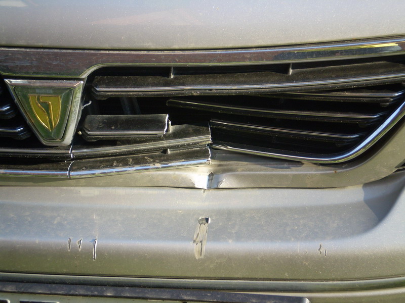

тоже себе думал сетку вставить в рамку от решётки, но у меня снизу сама рамка лопнула, если запаять не красиво будет, подожду когда оценят ремонт и буду из денег исходить.
вот.jpg [ 135.22 КБ | Просмотров: 1923 ]

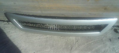

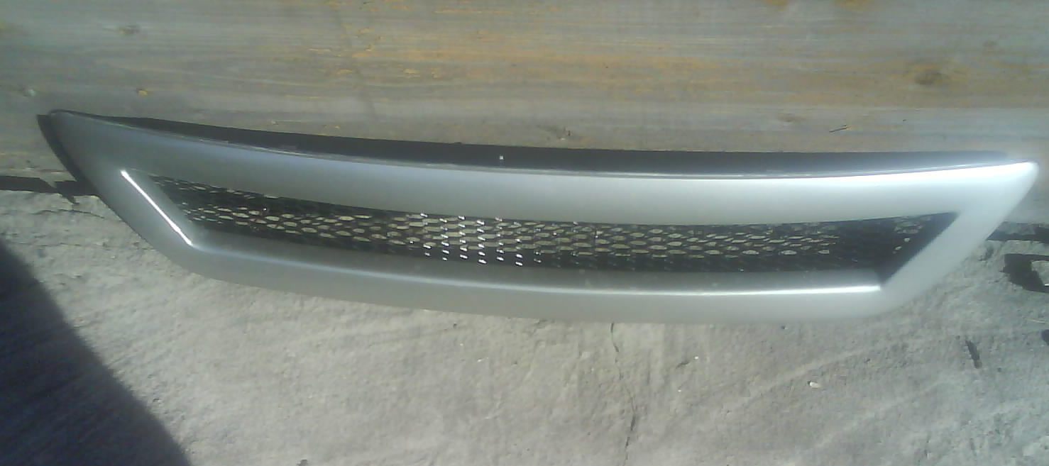

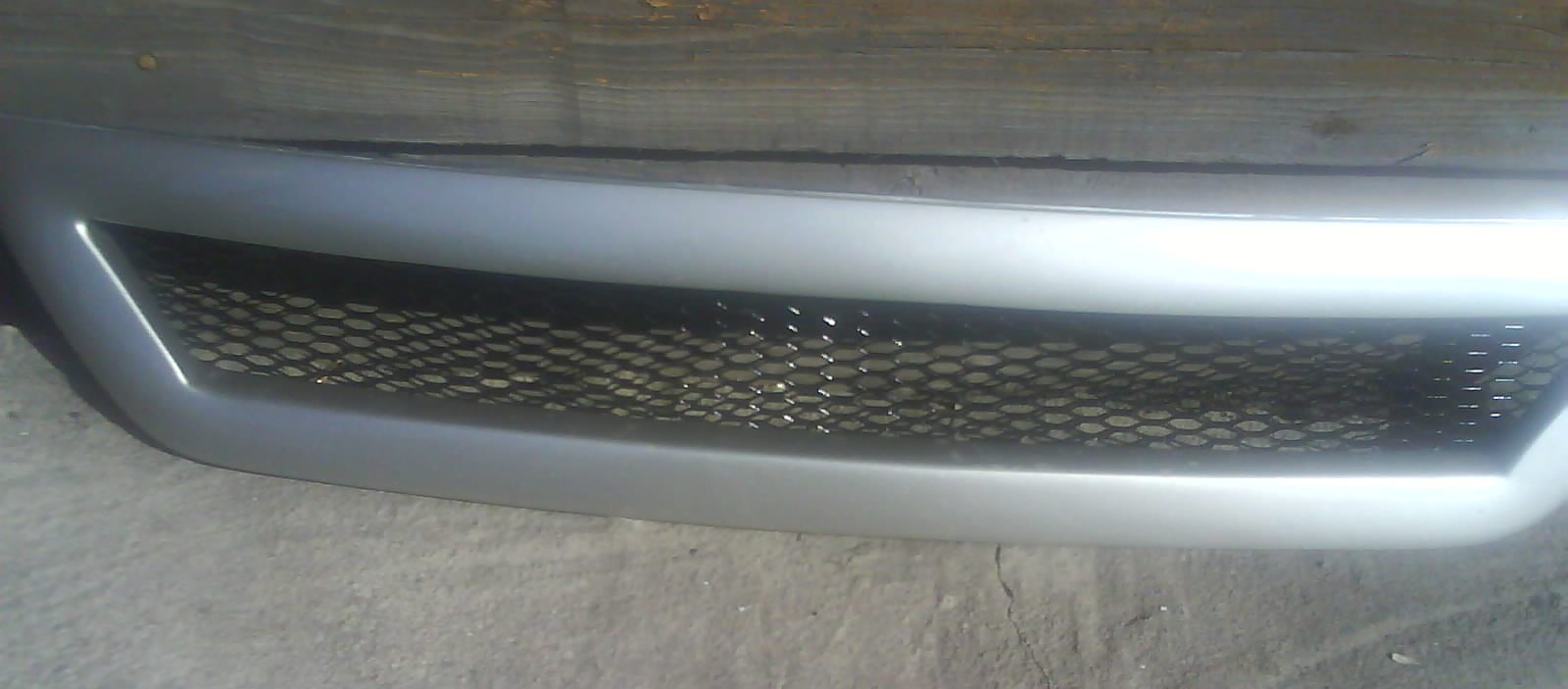

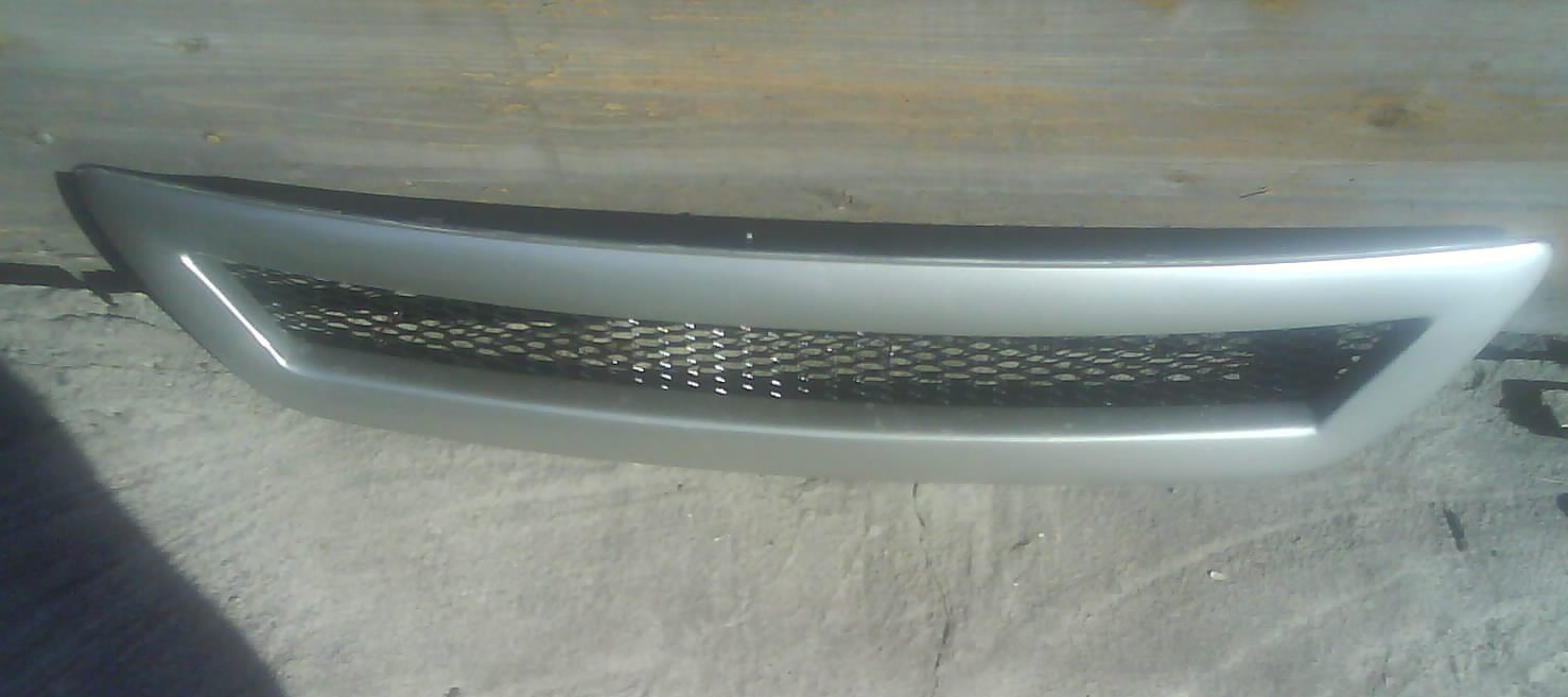

Вот решку себе замутил из стандартной (а была как у Aversa), тока не плювайте :D
DSC00015.JPG [ 75.96 КБ | Просмотров: 1949 ]
DSC00016.JPG [ 87.39 КБ | Просмотров: 1975 ]

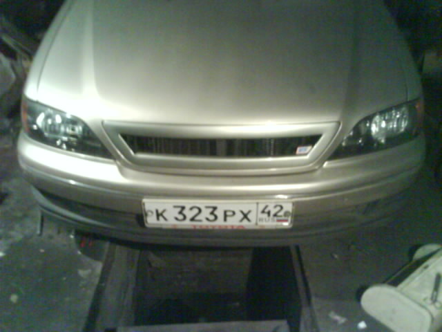

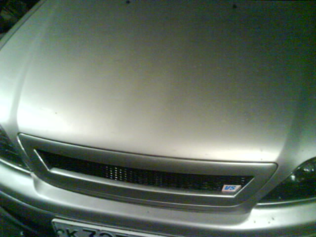

emer писал(а):
давай ставь её на место и показывай фотки в комплекте с машиной ;)
- не увидел...
DSC00023.JPG [ 50.94 КБ | Просмотров: 2038 ]
DSC00025.JPG [ 52.45 КБ | Просмотров: 1985 ]

СообщениеДобавлено: 22 окт 2008, 01:31
Сообщения: 1393
Репутация: 100
Делал сам (без покраски), с неделю, вечерами. Нутро вырезано болгаркой, сверху оставил одно родное ребро, снизу два, - получилось симметрично и они послужили ориентирами внутреннего окна. На придание формы (наращивание, выравнивание) ушло два флакона эпоксидки и две банки шпаклёвки для пластика, метр наждачки. Готовая решка получилась весом поболее кило. Внутри сетка из люминия, покрашена аэрозолем термостойкой чёрной краской. Сетку не вплавлял в пластик, т. к. она и так там нормально зажимается при установке решки в капот (и легко потом меняется). Загрунтовали и покрасили по знакомству в сервисе за 500.
Теперь вот к бамперу присматриваюсь...
