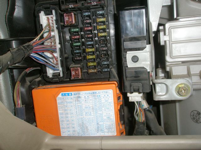

я вот сфотал все что у меня под бардачком. если мультиплекс оранжевая а не синяя коробка как писали, то на ней нет шестипинговых предохранителей. в оранжевой коробочке только одна плата стоит. что из того что есть на фото есть мультиплекс? и еще, кнопка блокировки работает, когда ее нажимаешь то щелчки пропадают в дверях когда пытаешься открыть или закрыть. когда кнопка поднята то в дверях что то щелкает.

желтая коробочка это и есть мультиплекс...вот тока у почти всех она синяя. ну эт не важно. действительно, похоже на ситуацию, когда нажата кнопка блокировки стеклоподъёмников. к сожалению на схемах я не нашёл цепочку этой кнопки - она конкретно не указанна. прверяй все предохранители (на твоей фотке), хотя интересуют конкретно:
8 (MPX-B) мультиплекс
12 (DOOR-ECU-IG) Электроприводы стеклоподъемников
24 (D FR DOOR) Электропривод стеклоподъемника двери водителя
28 (D RR DOOR) Электропривод стеклоподъемника задней правой двери
31 (P FR DOOR) Электропривод стеклоподъемника передней левой двери
32 (P RR DOOR) Электропривод стеклоподъемника задней левой двери
возможно гавкнулся сам мультиплекс...надобы попробовать рабочий подкинуть. Ну и проводку надо прозванивать между мультиплексом и блоком управления стеклоподъёмниками

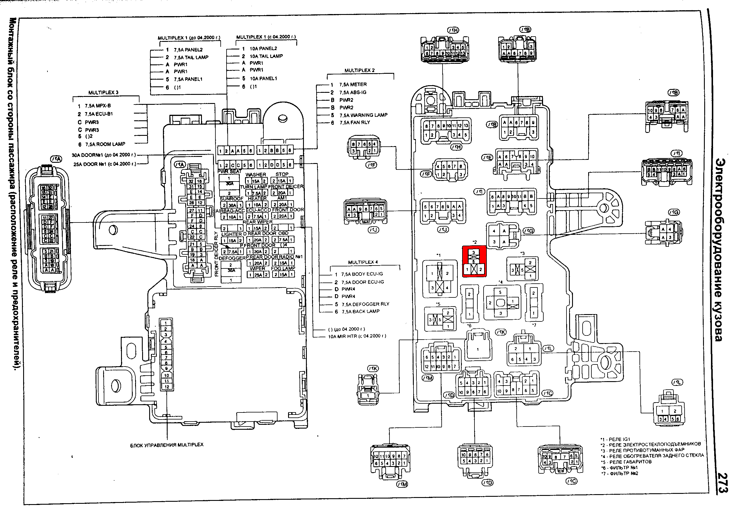

Проверь еще напругу на предохранителях стеклоподъемников, при нажатой кнопке блокировки, напруги на них не должно быть, а при отжатой кнопке должно появляться, если напруги нет при любом положении кнопки блокировки стекол, тогда проверяй реле стеклоподъемников, обозначено красным, это с обратной стороны монтажного блока на твоей фотке, оно должно щелкать при нажатии кнопки блокировки стекол при включеном зажигании, могли просто подгореть силовые контакты, а если не щелкает попробуй поменять на заведомо рабочую релюху, если и рабочая не щелкает надо смотреть напругу на катушке, масса на нее должна приходить с блока управления с водительской двери при отжатой кнопке блоктровки.
Кстати, если в дверях есть щелчки, то скорей всего мультиплекс рабочий.

а где реле стеклоподъемников находится , за мультиплексом ? там видел черную коробку. или блок реле это то что на фото справа от предохранителей ?
