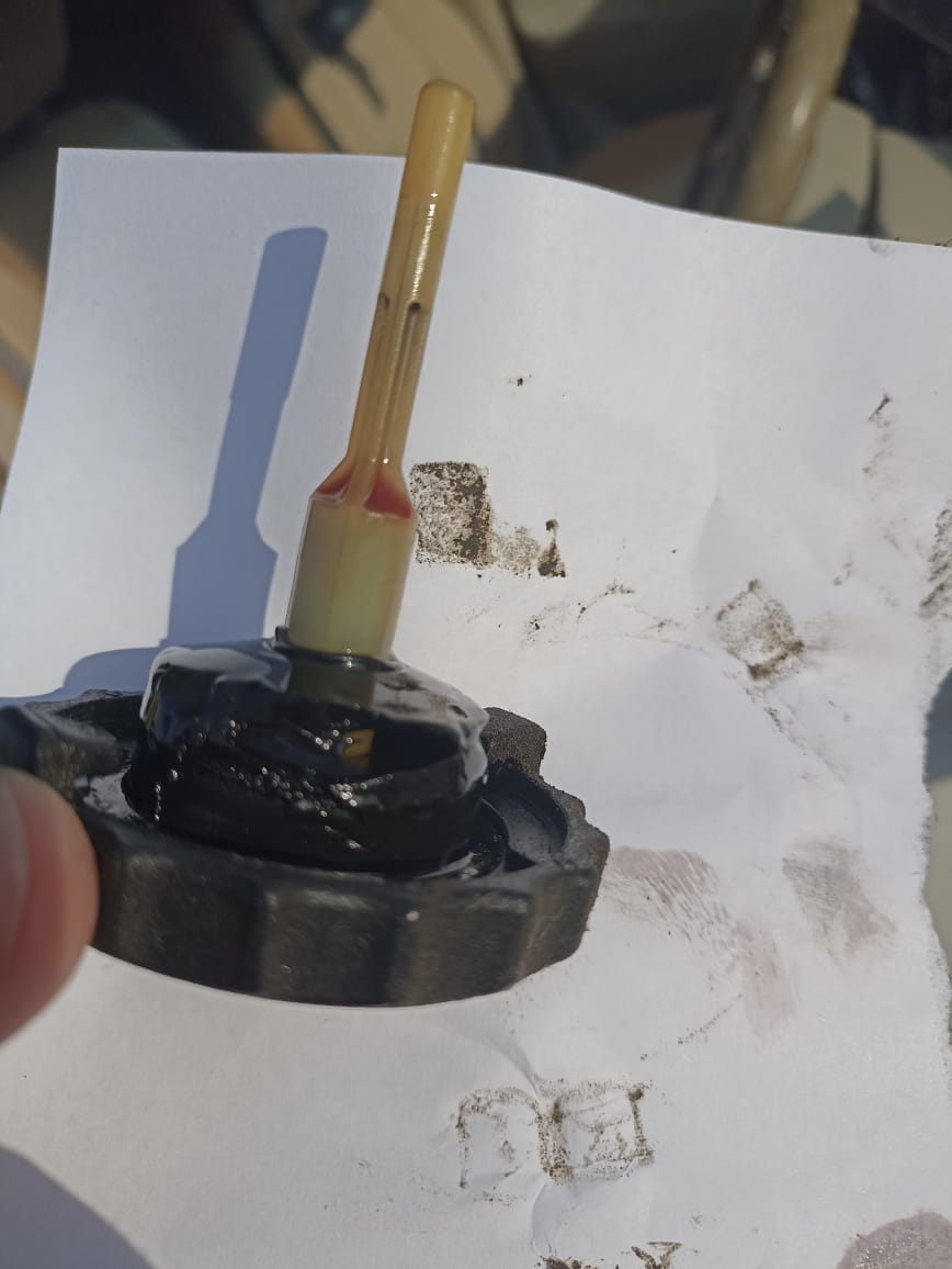

Дабы не плодить новые темы:
лопнула резинка уплотнения бочка ГУРа(см. фото). Понятно что самое простое купить бачек/ крышку. но блин в нашем городе это проблема. может кто знает номер этой "резинки"...

по каталогу крышка в сборе, 3500+р. ищи резину в рти или контракт
