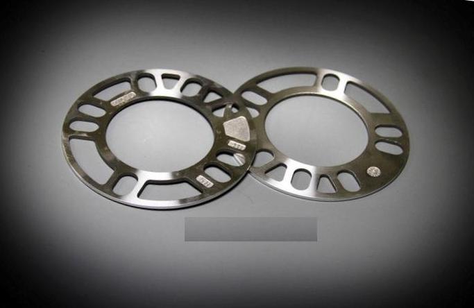

Если диски уже купил и резина на передних маленько чиркает внутренней кромкой, то можно решить вопрос колёсными проставками (проставками для дисков колёс). они ведь бывают не только для перехода с размера на размер по сверловке, но и для изменения посадки колеса. Бывают по-моему толщиной от 3мм и дальше.
Вот например такие проставки или кольца иногда бывают в автомагазах, но цены даже не скажу.
проставки.jpg [ 37.52 КБ | Просмотров: 21941 ]
