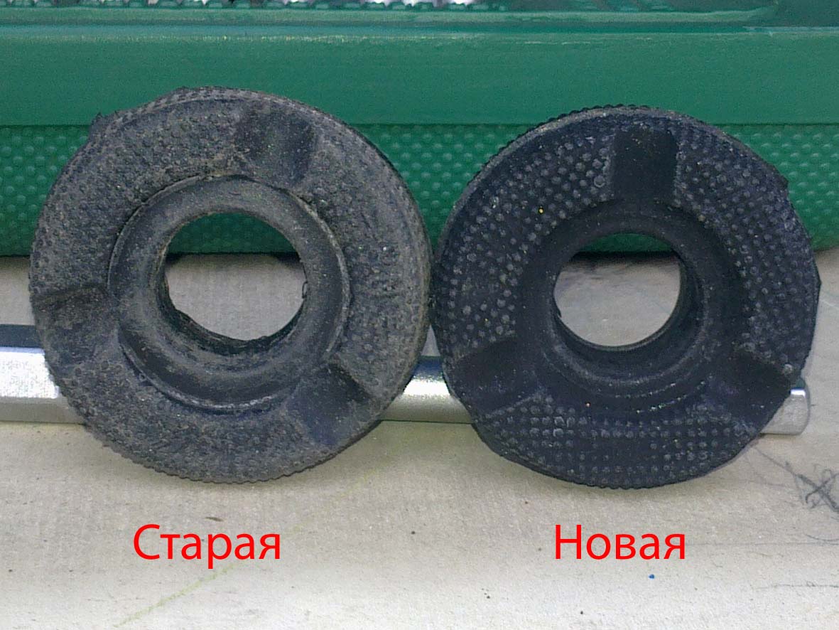

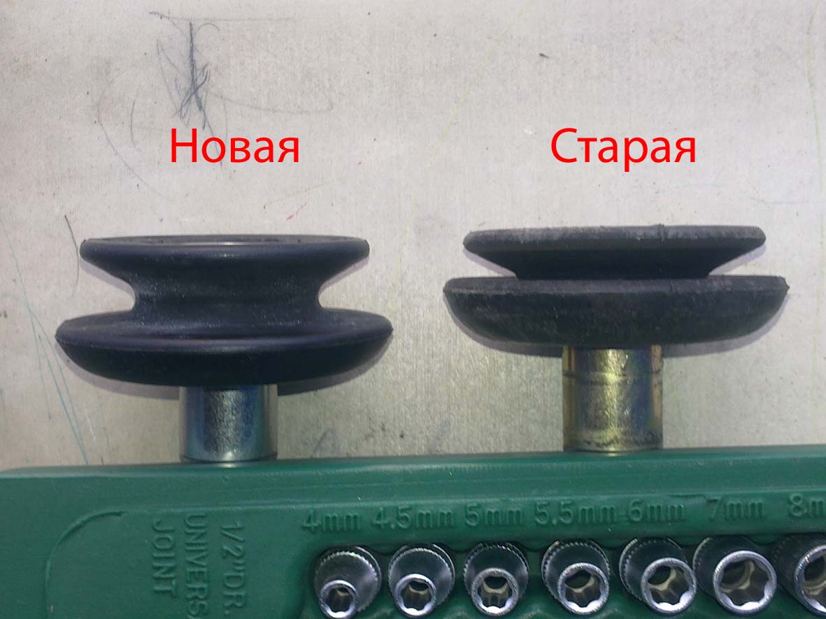

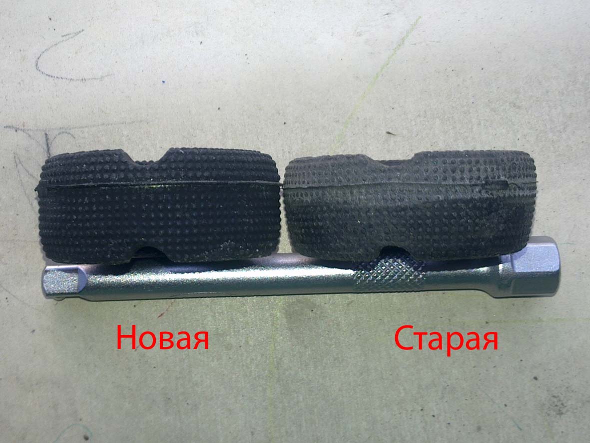

Наконец сегодня разобрался с задней подвеской (проблему см. выше). Заменил опоры (250/шт) и втулки опоры (150/шт) задних амортизаторов. Как видно из фото опора спресовалась от старости. Втулки можно было оставить старые. Менял сам в гараже. Теперь полностью решил проблемы с ходовой.
Всем спасибо кто помогал в данной проблеме.

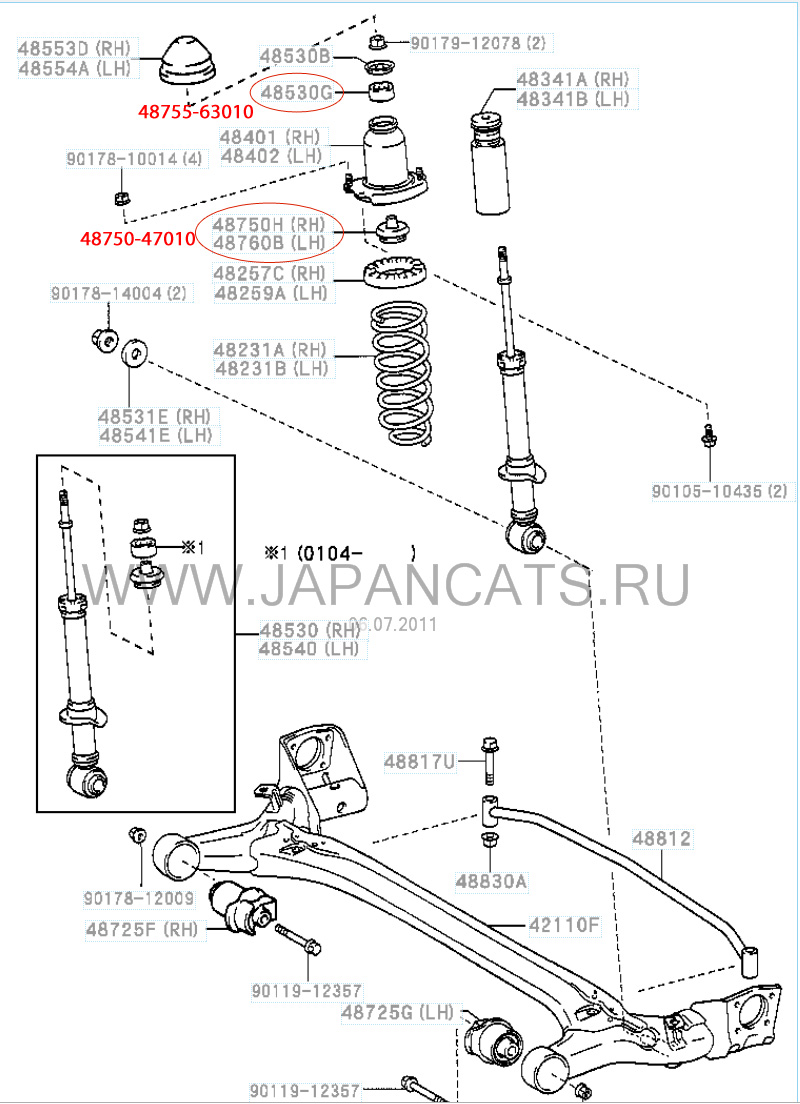

Номера деталей представлены на картинке. Однако этой зимой опять заметил слева характерные звуки постукивания задней подвески. Обычно когда температура опускается за 0°. Видимо конструкция такая.
